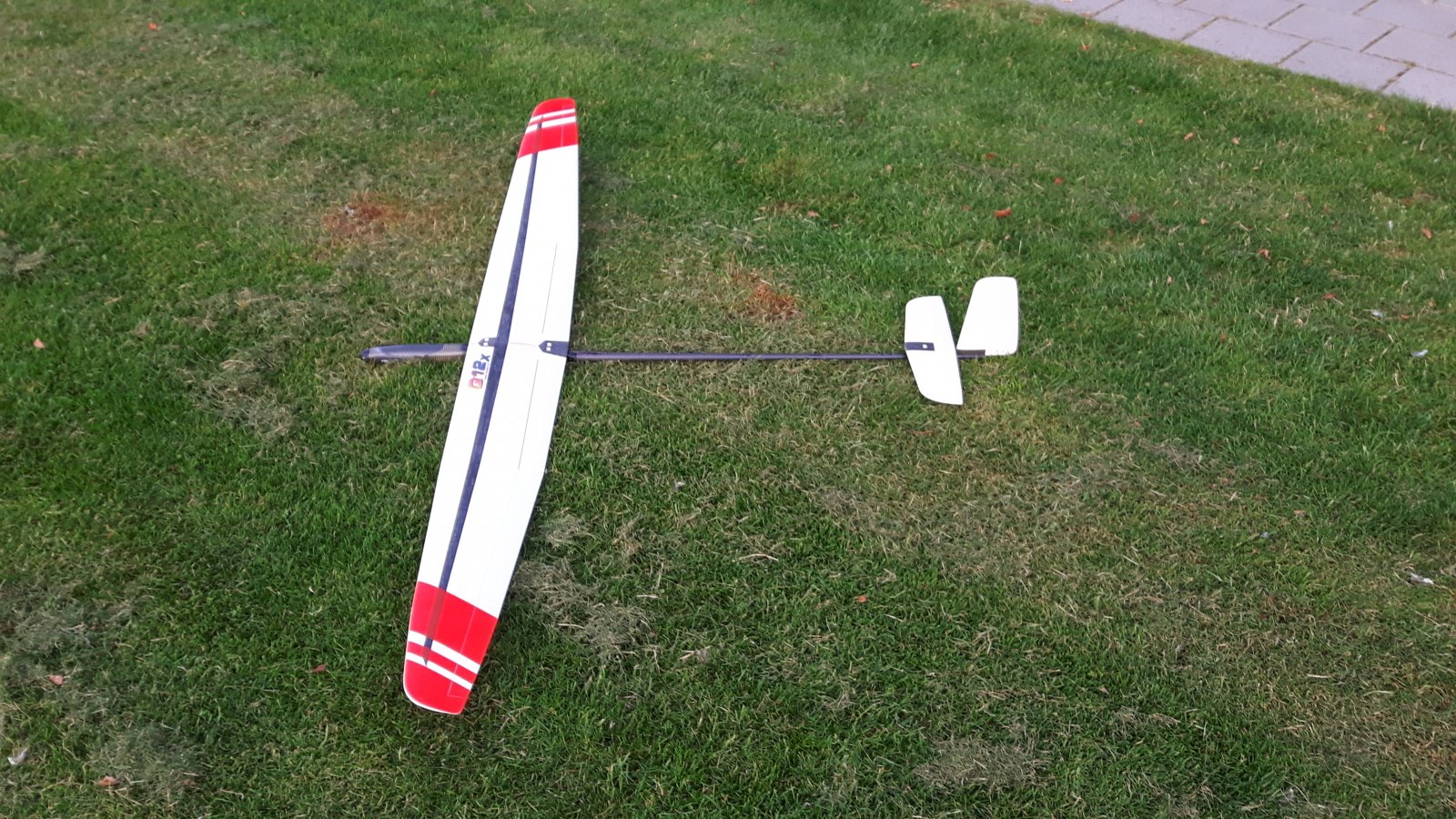

Inderdaad een erg mooi model. Ik zit eigenlijk te denken aan de 2.0 meter versie:
https://www.lindinger.at/at/flugzeu...orejsi-q12x-voll-gfk-mit-keflar-carbon-gewebe
die heb ik ook , ook nog te vliegen bij windkracht 4 . Maar staat dan wel zo goed als stil in de lucht. En met landen het neusje goed in de wind houden .
Verder onder normale omstandigheden een heerlijk model
