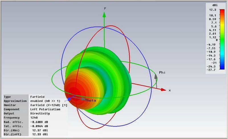

Die opgegeven straalhoeken kloppen denk ik wel. Zal het eens nagaan tijdens het vliegen door de beam uit te vliegen zonder zelf bij te draaien.

Helical is eenzijdig gewikkeld door gaatjes (steek 12,7 door perspex) om externe invloeden zoveel als mogelijk weg te houden bij het actieve deel van de antenne.
Voor mijn toepassing en afmetingen, stevig genoeg. (minimaal zo sterk als een Clover )
Ben benieuwd wat de 14 turns gaat doen.
