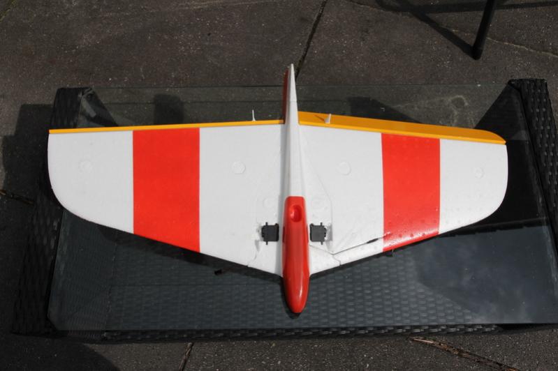

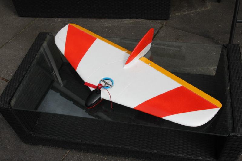

Ja hoor, eindelijk dan mijn Weasel is klaar voor zijn eerste vluchten.
Op naar de bergen.

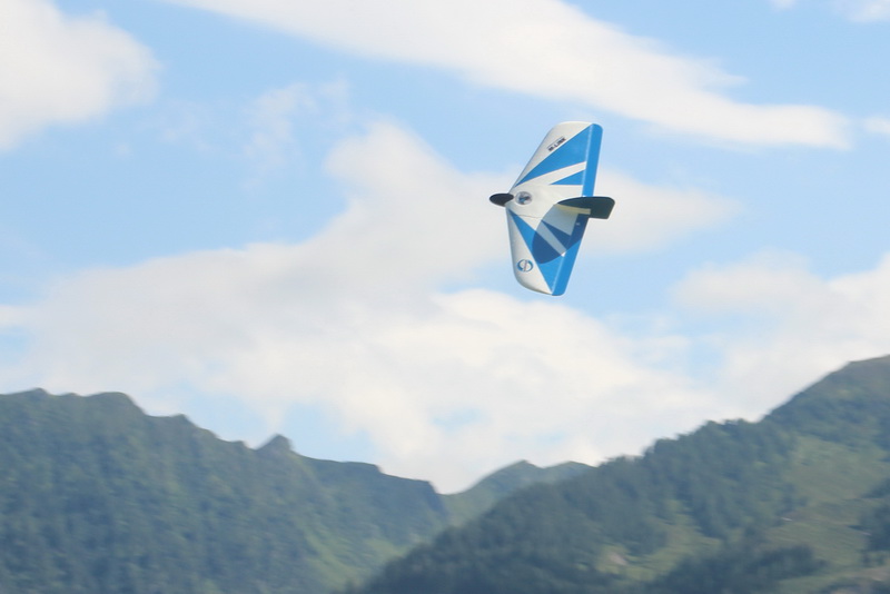

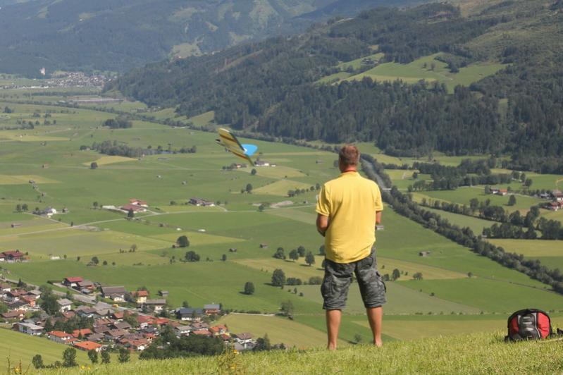

Ik heb vandaag een tijdje met Gerts Weasel kunnen sturen, en het is echt een leuk kistje. Het snelheidsbereik is redelijk goed, kistje reageert prima op de roeren, inverted vliegen is bijna net zo makkelijk als rechtop. Gert, hier ga je nog veel plezier mee beleven!

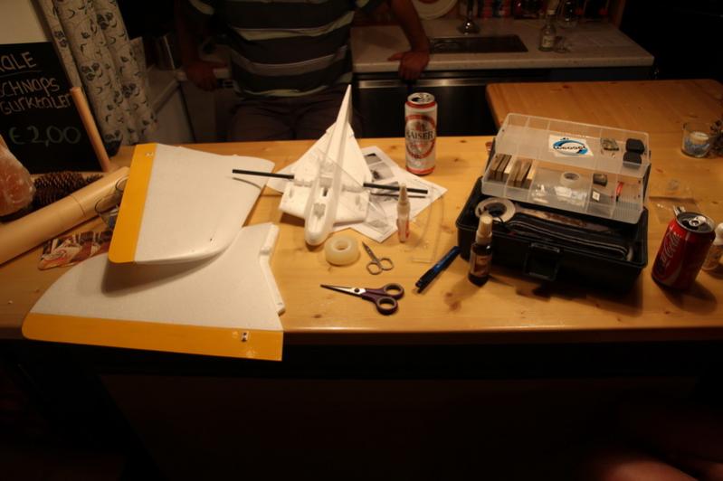

Ik vond de Weasel toch wel erg leuk vliegen, en heb er dus ook één gekocht en meteen in Oostenrijk laten afleveren. Eerst dacht ik hem thuis af te gaan bouwen, maar ik ga zo toch nog wat spullen bestellen, hopelijk kan hij dan vanaf dinsdag nog mee de berg op. Vanavond aan de bar wat zitten knutselen (roertjes folien e.d.), nu wachten op de elektronica.

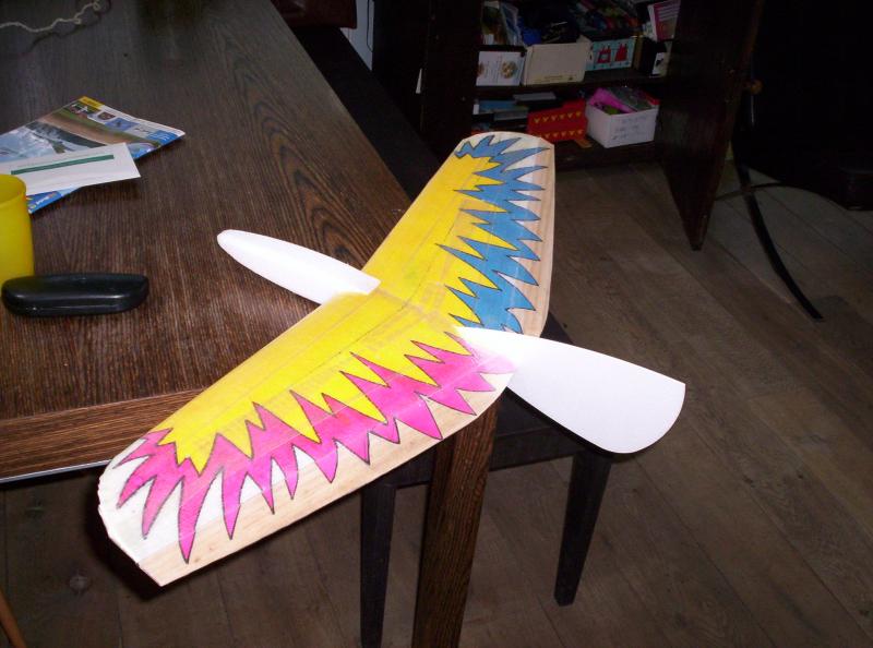

Ik kan binnenkort melden hoe de Raptor SAL vliegt... (een kleinigheidje van Maarten...) De kleuren worden anders, maar de tekening blijft...
