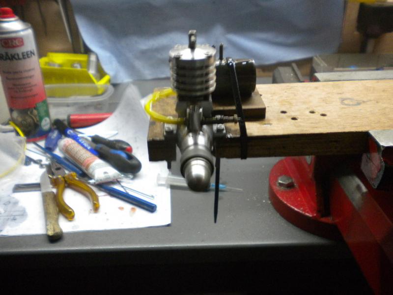

Wat zijn de beste opsties voor dieselbestendig slang? Ik zet wat ik weet op een rijtje op volgorde van bruikbaarheid:
1. De meeste leveranciers van dieselmotoren leveren ook wel dieselbestendig slang. Meestal is dat geel doorzichtig. Het beste is ook erg soepel. Ik vind het slang dat PAW verkoopt het prettigst. Het is in twee dikten verkrijgbaar, de dunste voor de kleinste motoren (t/m 1cc zou ik zeggen) en de dikkere voor grotere motoren (t/m 3,5cc).
