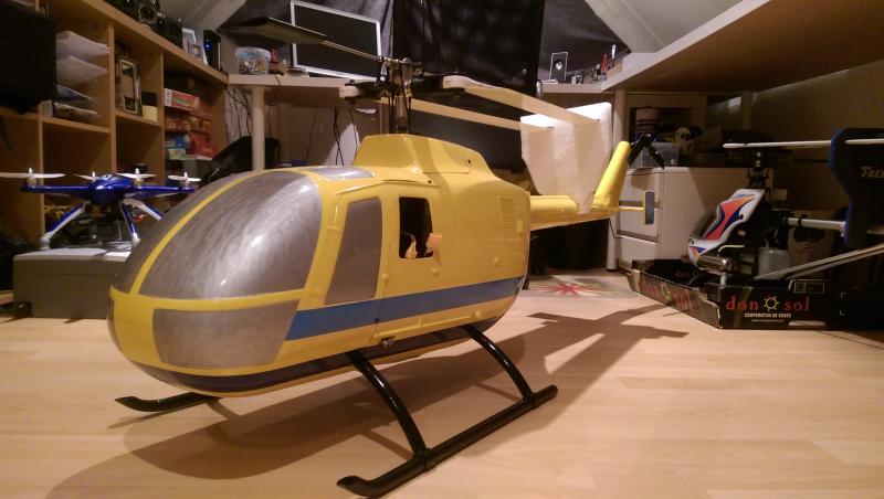

Enige tijd geleden heb ik een BO 105 overgenomen. Na de heli nagezien te hebben , de rotorbladen verwijdert te hebben, Heb ik mijn eerste poging gedaan de heli te starten. Nou die mislukte dus. De Webra 80 heeft zo onwijs veel compressie dat mijn 12v starter hem niet door de compressie kreeg. Een tweede poging met een 22,2v Lipo en , jawel , de zelfde startmotor liet de motor tot leven komen. Nu loopt ie wel maar erg onrustig . Haal je de gloeiplug van spanning en geef je een beetje gas valt hij uit. Met de gloeipug op spanning blijft hij lopen maar gaat er bij iets meer gas vandoor in zijn toerental. kortom Hij loopt niet lekker en durf er op deze manier ook niet mee te vliegen. Ik gebruik Rapicon 15% met 22% olie. en volgens mij een os8 gloeiplug. Heeft iemand enig idee hoe ik dit oudje weer kan laten schitteren ?
