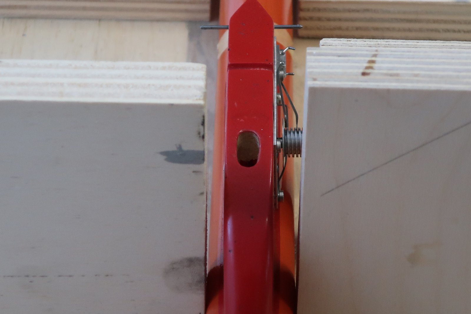

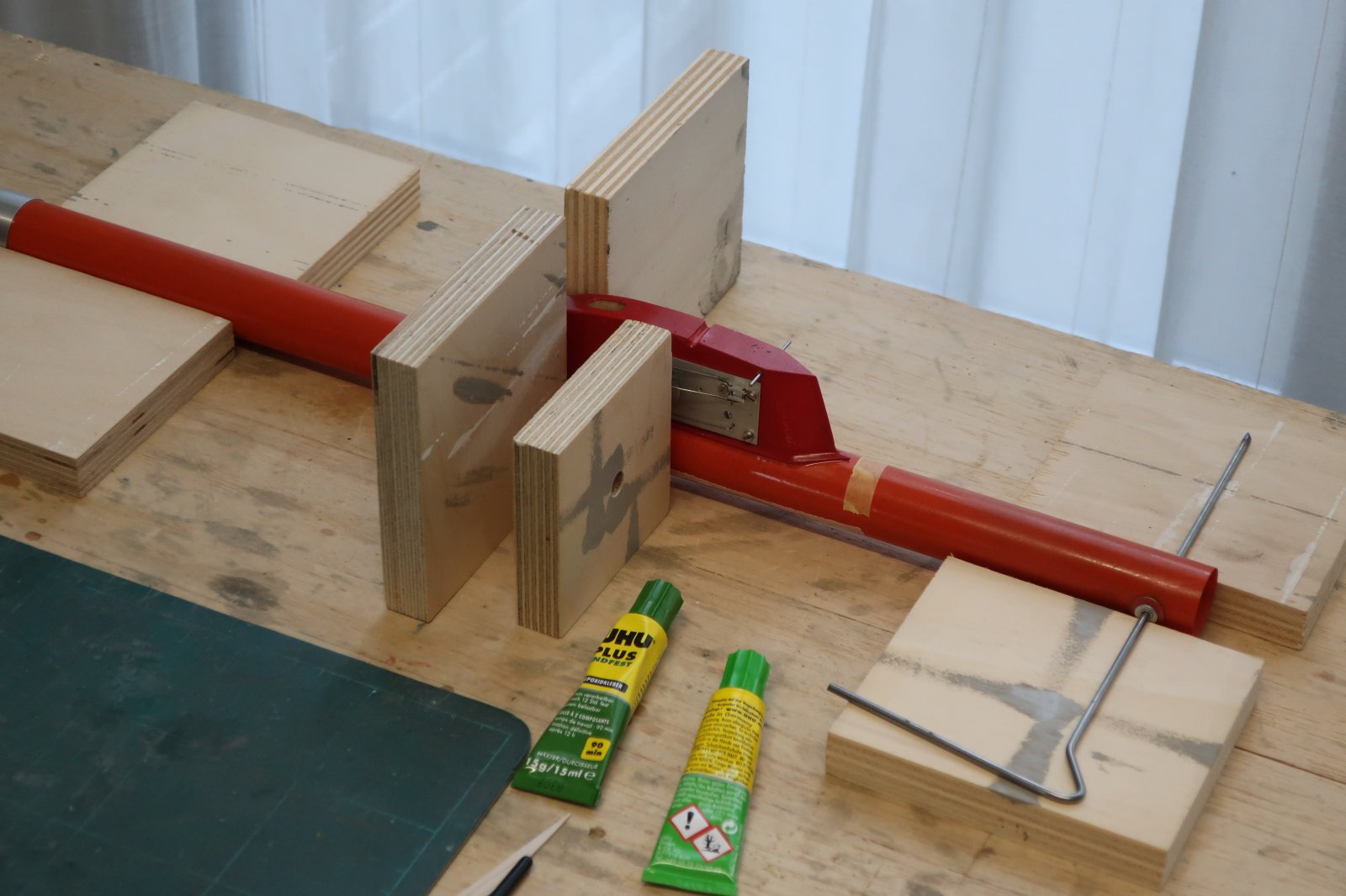

    Vorige week op de voorjaarswedstrijd brak het nekje van mijn Prima tijdens de vlucht af, in de zweefvlucht net na een mooie stijgvlucht. Ik was genekt! Het vermoeden was dat het nekje met inferieure epoxy op de romp was geplakt.
    Afijn, tijd voor aktie: ik heb een setje UHU Plus 'Endfest' gekocht, en de romp zorgvuldig op de bouwtafel uitgelijnd met behulp van een 3mm staaldraad door het motoranker en een stel houten blokken.
    De verticale blokken zijn bedoeld om goed te kunnen zien of het nekje precies verticaal staat, het kleinste blokje om de timer te ondersteunen zodat het nekje niet tijdens het uitharden scheef zakt.
    Een etmaal later kan de Prima weer de lucht in!
