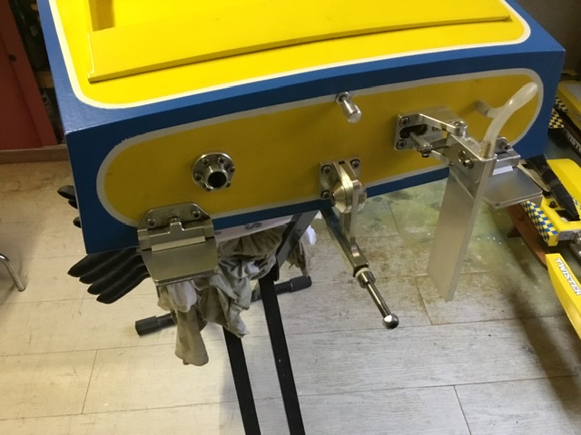

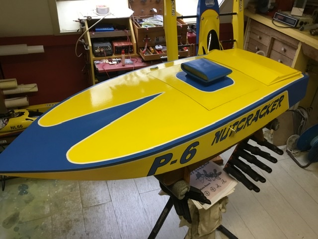

Na er al een gebouwd te hebben en te groot en lomp bevonden, toch weer een Crackerbox
Gebouwd.

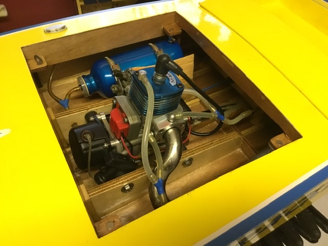

Ik had nog een mooie motor en een plaat ocume triplex en ben aan de klus geslagen.
Hardware besteld schroefas geplaatst en een header op maat gemaakt dit i.v.m. de lengte van de uitlaat
Pijp.
Heb ook een kap over de motor gemaakt met een polyester airscoop.
Ben nog wel op zoek naar de juiste prop, omdat ik alleen rigger prop had een simpel propje
Geleend en daar deed hij het aardig op maar nog niet naar wens.
Het mooie weer afwachten en dan lekker uitproberen.

De Crackerbox is 125 cm. Lang en de breedte is 43 cm. een aardig maatje ook om
het te vervoeren is het soms passen en meten omdat ik vaak ook mijn riggers mee wil nemen om te testen.
