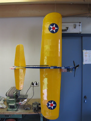

Nadat ik voor enkele jaren weer opnieuw een kistje van Bruno heb overgenomen, kon ik het dit keer weer niet laten en heb een Hangar 9 PT19 gekocht, nét binnen... Erg compleet, inclusief handvat, lijnen, motor gereedschap, You name it....
De "kit".... ff doorwerken en hij is straks klaar....

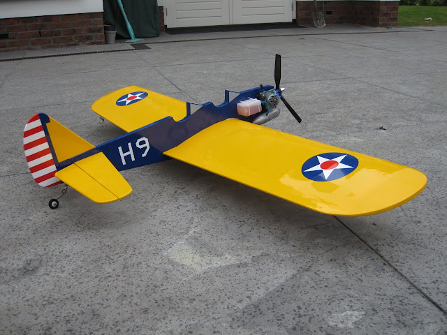

Tank al aangebouwd, prop zit er bij, handvat (verstelbaar...!)
Typically ben ik geen fan van lijnvliegen, naast het geluid vooral vaak het gebrek aan schaal. Deze however is op dat schaal punt wel weer een leuke uitzondering. Zelfs als semi-schaal sillouet is duidelijk te zien wat het voor kistje is. Erg leuk.

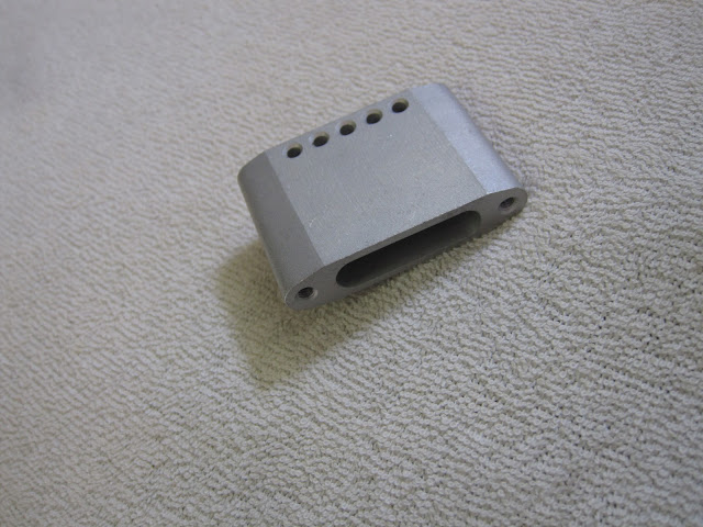

Bij de motor zaten twee extra venturi's, volgens mij met verschillende openingen, is dat normaal bij L/B motoren?

Twee venturi's.... kwam wel eens voor (ENYA 29 & 35, geloof ik) en ga er maar vanuit dat de kleinste voor deze toepassing geschikt is.
Als de motor bij het klimmen helemaal niet wil 'opschakelen' vanuit viertaktloop, pas dan is het moment gekomen om de grotere venturi te proberen.
Ook gebruikten we vaak grotere venturi's als we naar een wedstrijd op een flinke hoogte boven zeeniveau gingen.

Met de kleinere venturi zal de motor beter brandstof aanzuigen en zuiniger lopen, dit ten kosten van wat vermogen. Zowel bij stunt en combat, waarbij je figuren vliegt en de motor op elk punt van de halve bol die het model om je heen beschrijft goed door moet blijven lopen gebruik je dus een zo klein mogelijke venturidiameter, evenals bij teamrace, waarbij je zoveel mogelijk rondjes uit één tankinhoud wilt persen. Dit kan maar tot zekere hoogte natuurlijk. Bij een stunter moet de motor wel voldoende power hebben om het model door de figuren te trekken, evanals bij combat. Zowel bij combat als bij teamrace moet je voldoende snelheid kunnen maken om je opponent te overtreffen. Alleen bij speed probeer je zoveel mogelijk power te ontwikkelen, dus met een zo groot mogelijke venturi te vliegen.
Dit is natuurlijk geen combat, teamrace of speed motor, dus gebruik je in principe de kleine venturi. Het gaat niet om een erg groot of zwaar model, dus daarmee moet de motor het prima kunnen doen. Gebruik je de motor daarna nog eens in een behoorlijk groter en/of zwaarder model, en kan de motor dat net niet trekken, dan kún je proberen om de grotere venturi te monteren.
Verwacht echter niet dat dat een wereld van verschil zal maken. Andere methoden zijn dan onder meer: andere prop, kortere lijnen, andere brandstofsamenstelling (om maar de makkelijkste te noemen). Lichter bouwen of een geschiktere motor zijn dan echter waarschijnlijk de beste oplossingen.

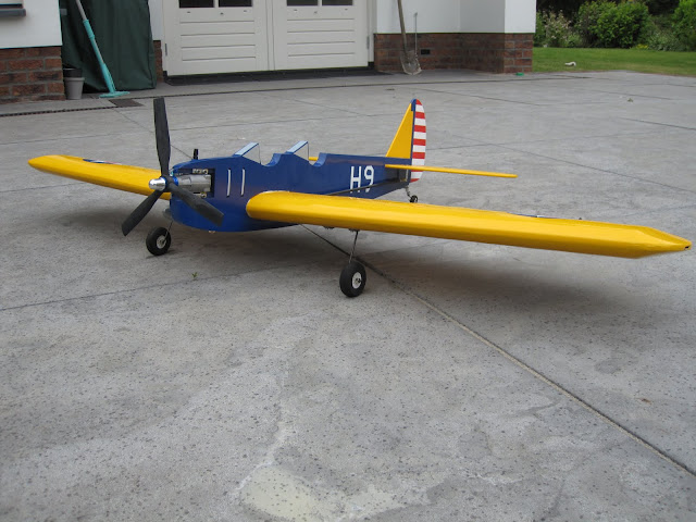

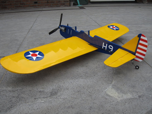

Hij is klaar nu, en de lijnlengte blijkt 19 meter, is dat niet erg veel?
Het model heeft verstelbare leadouts, het is een erg complete kit, niks nodig als wat gereedschap en lijm. Menig R/C kit is slechter uitgerust.

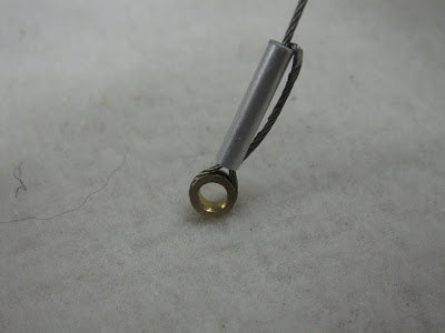

In de lijnen zitten verstelbare oogjes gelocked met een buisje, is daar een truukje voor die in te korten?
Ja, een van de specialisten m.b.t. dit soort oogjes is Henk de Jong (stunthenk).
Ik vlecht, omwikkel en (epoxy)lijm (RVS) of (zacht)soldeer (vertind staal), want dat proces heb ik gewoon beter in de hand.
Maar Henk beheerst deze methode tot in de puntjes. Even een PB sturen en laat je goed voorlichten, anders eindigt daar het verhaal...
Als alles vliegklaar is, trekproef met 10G. Veerunster (met bescherming over de haken) in het handvat hangen, laten vasthouden en aflezen en zelf trekken aan de kant van het model (!) MET DE vlakke hand onder en boven op de vleugel tegen de romp.
