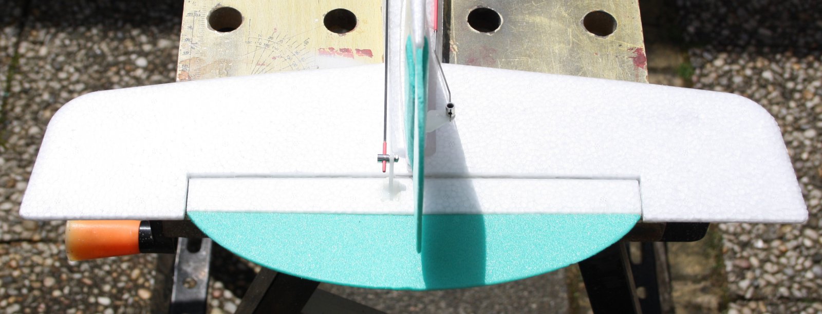

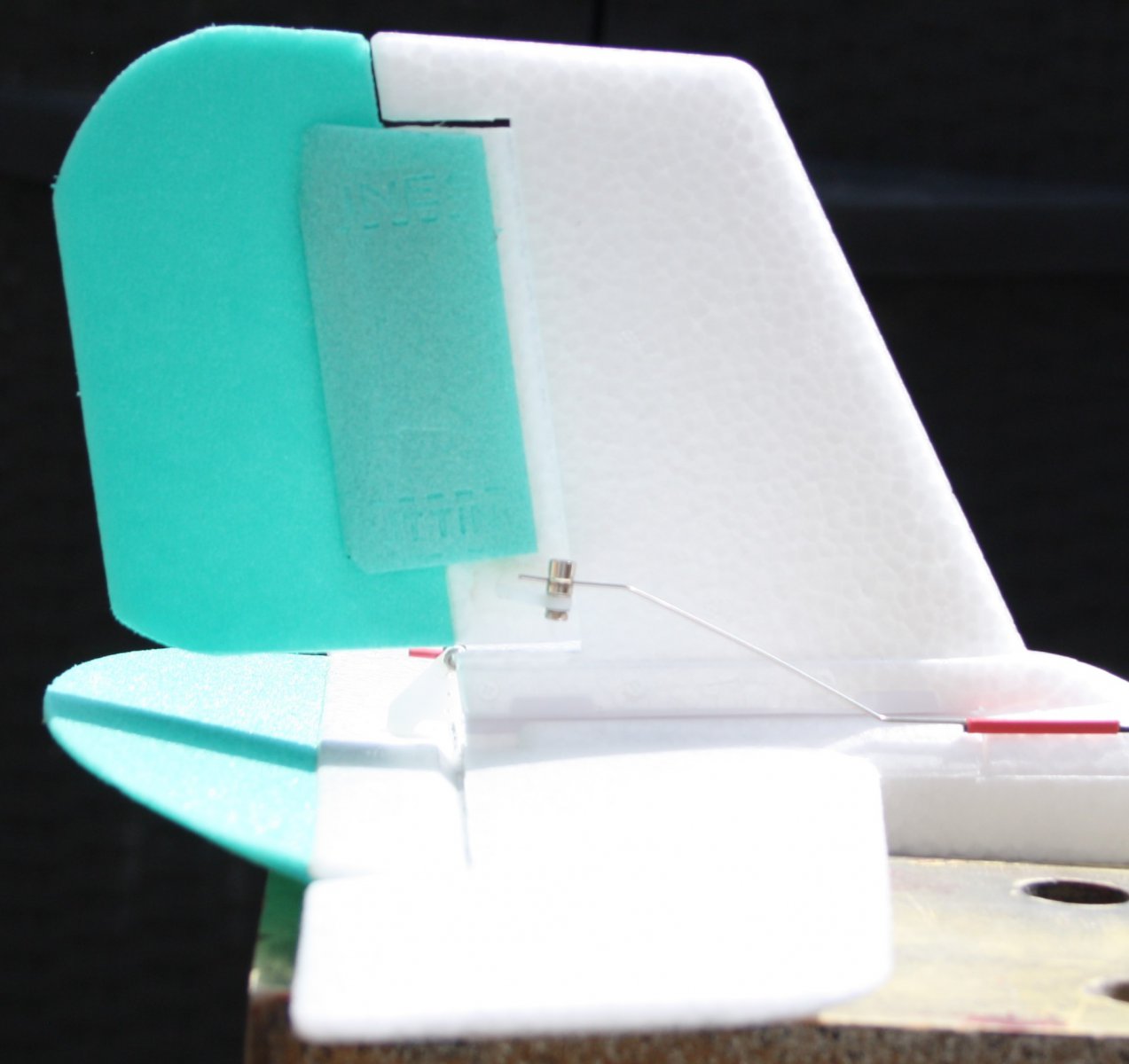

Gelijk na thuiskomst van de camping de V-stelling aangepast, door de 5 x 1 mm strip op de knik door te flexen en onder een hoek weer te verlijmen met een stukje carbon strip er naast ter versteviging.
Het richtingsroer had al een vergroting ondergaan, daarvan heb ik alleen de aanloop wat vloeiender geschuurd:
Hetzelfde voor het hoogteroer, maar minder drastisch dan het richtingsroer:

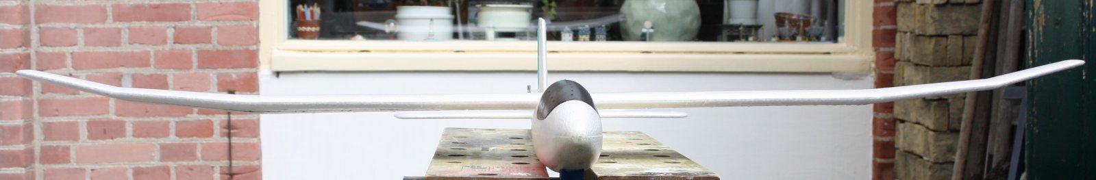

Het vooraanzicht sterkt me in de overtuiging dat dit toestel te weinig V-stelling heeft om tweekanaals te vliegen.
Vergelijk het nou eens met de V-stelling van je Riser...
Hallo Bart,
Daar kon je best eens gelijk in hebben...
Iets anders waar ik achter kwam: de gemonteerde vleugel zit in het midden geschroefd met plastic delen en in z'n geheel op de romp geschroefd middels drie boutjes, dat zit goed vast.
Echter, ik kan beide helften ten opzichte van elkaar torderen, iets wat op het vooraanzicht te zien is, hier is de hoek die de rechter vleugelhelft maakt groter dan de linker.
Achteraf bezien, is dat dus de reden dat linkerbochten beter gingen dan rechtsom...

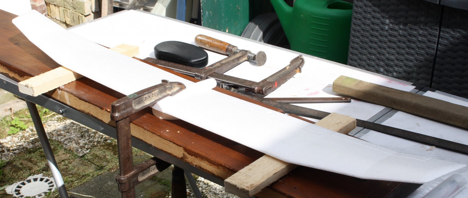

Ik heb de knoop doorgehakt en de vleugelhelften verlijmd, ook de carbon staaf opgeruwd en met Clear Foam Glue van Hobbyking in de boring in de vleugel vastgezet.
De hele handel staat te drogen, waarbij ik de vleugel aan de uiteinden van het rechte middendeel ondersteund heb en het midden een 5 mm lager druk, wat extra V stelling is nooit weg.
Aan de drup in het midden kun je zien dat deze lijm licht expandeert tijdens het uitharden.
Als de zaak uitgehard is, eens kijken of het torderen verleden tijd is, dat komt het vliegplezier wel ten goede...

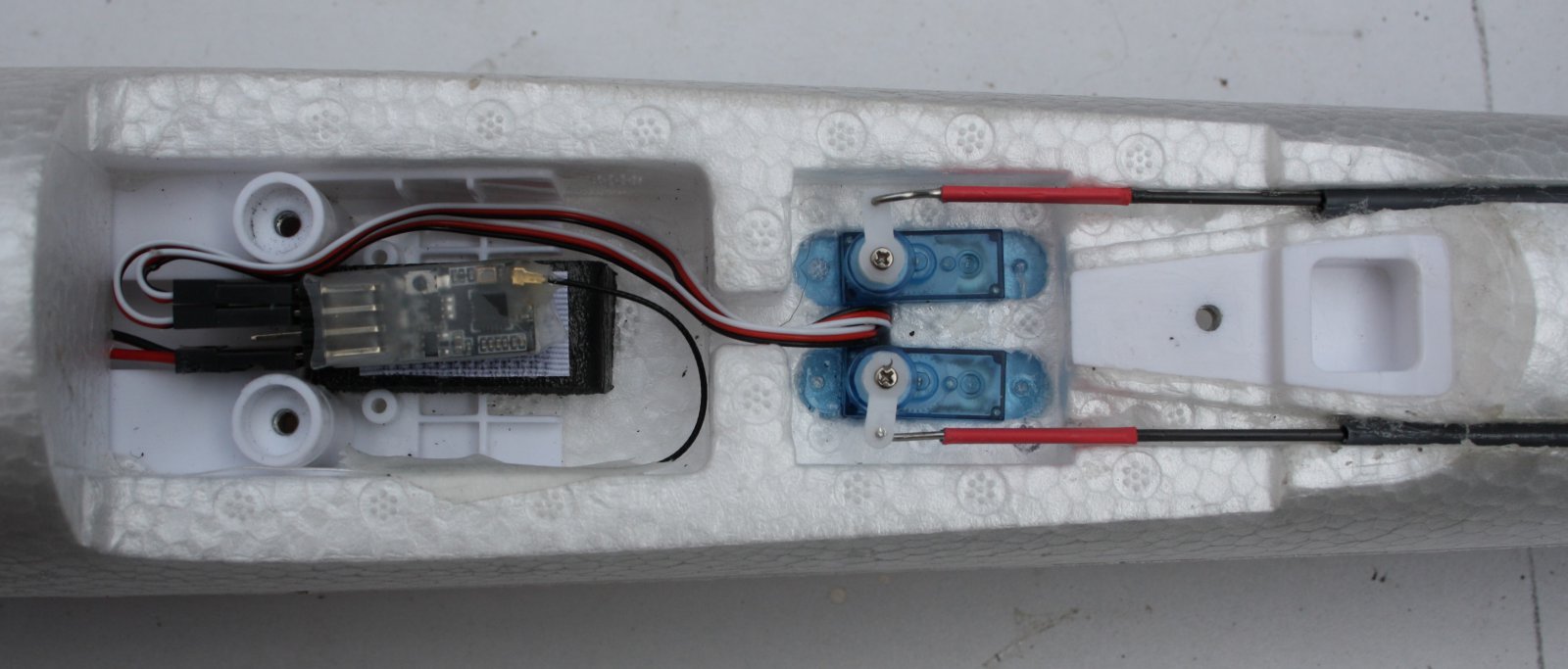

Eenmaal thuis gelijk een paar passende servos opgezocht, de rolroeren los gesneden en de roerhoorns er in gelijmd.
De kleine servo's hebben te korte snoertjes, én ik heb een vierkanaals ontvanger, dus de soldeerbout aangezet, de kabels van één servo verlengd en de andere verlengd plus een parallelaansluiting voor de UBEC aansluiting, zo heb ik de ailerons elk op een kanaal, mocht ik nog flapperons of differentiatie willen gebruiken.
De programmering in de zender aangepast naar vier kanalen.
Op deze foto zijn nog maar twee kanalen in gebruik en is het nog lekker opgeruimd:

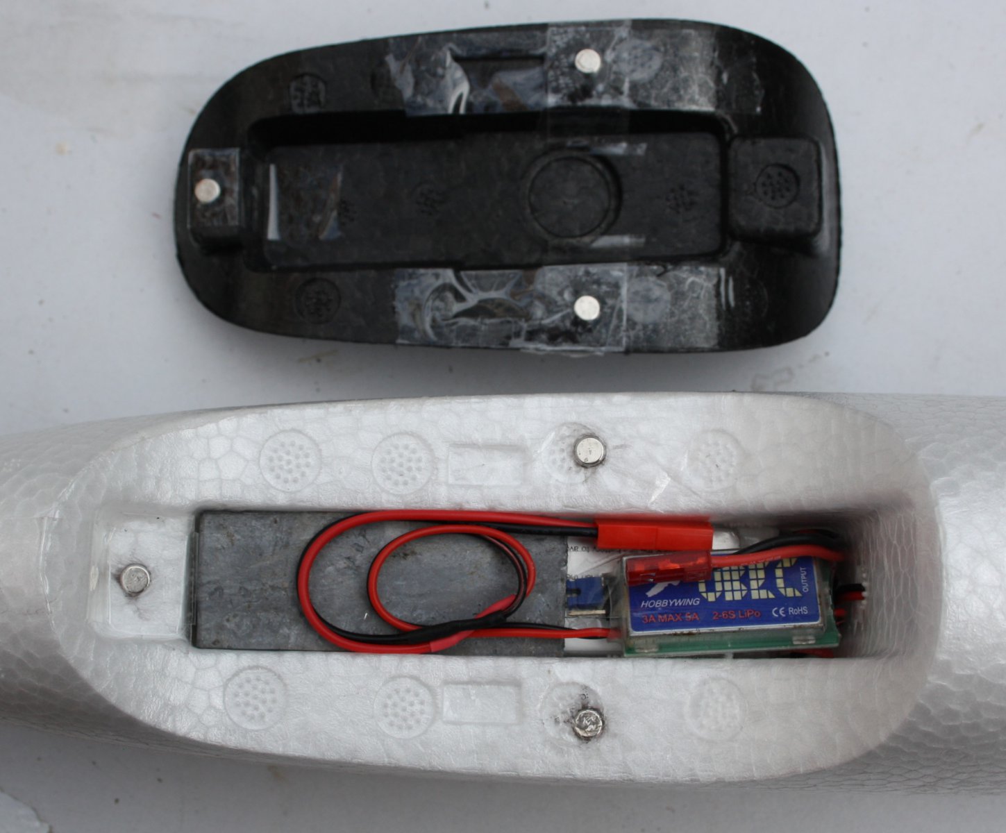

In het vooronder verandert er niet veel, twee stalen kogels (onder het plakje lood), een 2S Lipo en de UBEC:
