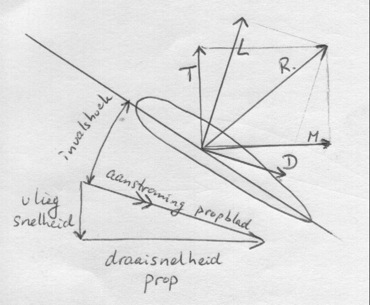

Ik kon op internet geen geschikte plaatjes vinden, dus heb zelf iets uitgetekend.
We beginnen met een afbeelding van een 'normale' situatie, een aangedreven prop die trekkracht levert. De afbeelding is voor een doorsnede ergens op de prop.
full
De aanstromende lucht bestaat uit 2 factoren: snelheid door het draaien van de prop en de vliegsnelheid haaks daarop. De optelling van deze 2 geeft de aanstromingsrichting van het propellerblad ter plaatse. Deze aanstromingsrichting maakt een zekere hoek met de koorde van het propellerblad, de lokale invalshoek. De omstroming van de lucht om het propellerblad levert een kracht op op het blad, R (resultante).
Deze kracht R kan op 2 manieren worden ontbonden. De voor vleugels gebruikelijke manier is het ontbinden in lift (L) en weerstand (D), deze staan respectievelijk loodrecht op en evenwijdig aan de aanstromingsrichting. De weerstand is hier duidelijk te groot t.o.v. de lift getekend, dat is gedaan om te erg gepriegel in de tekening te voorkomen. Je kan de kracht R echter ook ontbinden in een trekkracht (T) en een kracht in draairichting (heb ik hier M van moment genoemd). De trekkracht T is waar we op uit zijn, de 'goede' factor van R, M is de 'slechte' factor die moet worden opgeheven door energietoevoer van een motor.
Meteen wat verdere algemene theorie over propellers.
De aanstroming van het propellerblad is niet constant over het hele propellerblad. Als je een sectie dichter bij de as gaat bekijken is de aanstroming door de vliegsnelheid nl hetzelfde, maar de factor "draaisnelheid prop" is duidelijk kleiner. Dit zorgt voor een andere aanstromingshoek ter plaatse. Bij deze doorsnede zou de aanstroming zelfs van de verkeerde kant kunnen gaan komen als je dicht genoeg bij de as gaat kijken. Dat is de reden dat het propellerblad richting de as steeds meer spoed heeft. Een propellerblad is nooit recht, de spoed verloopt over de diameter van de prop, omdat de draaisnelheid dicht bij de as altijd veel kleiner is dan bij de tip.
Een propeller heeft altijd een 'ontwerpsnelheid' en 'ontwerptoerental'. Bij deze snelheid en toerental is de invalshoek over het hele propellerblad min of meer constant, het ideale geval. Bij andere snelheden en andere toerentallen is de invalshoek niet constant over de spanwijdte van de prop, wat een minder efficiente liftverdeling oplevert en dus een minder efficiente voortstuwing.
