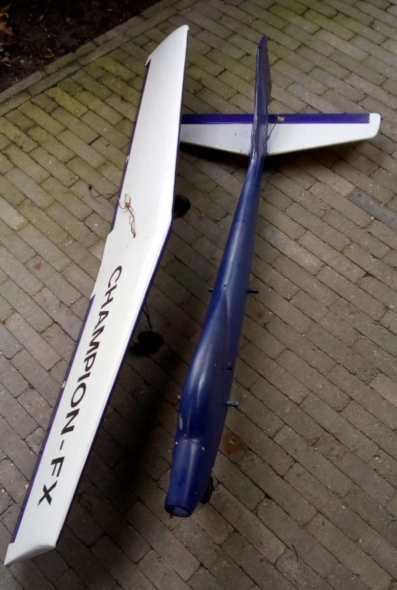

Inmiddels een paar keer met de Champion gevlogen en hij vliegt op zich best. Er zit echter niet-brandstofbestendige lak op de romp en omdat ik er verder geen tijd in wil steken mag hij door naar iemand die dat wel wil doen. De 10cc ga ik ergens anders voor gebruiken, maar de kist met servo's en tank kan gratis afgehaald worden in Barneveld, mits je hier een foto plaatst van hoe je hem straks hebt opgeknapt.
Jammer, jammmer... maar ik ken de overwegingen...
Hier... Mach 1 blijft werkeloos wegens gare ABS romp... ook zo een 'dork'
Jammer dat ze geen methylmethacrylaat 'epoxy' als lamineer stof hebben, dat maakt hem weer fris en fruitig.
Dat hecht als enige goed aan het materiaal... en om nu een matrijs... nee... dat wordt me te veel.
Spuiten en blanke 2K lak... knal oranje sjampion! Als die van Kateau-tje originali... haha...
