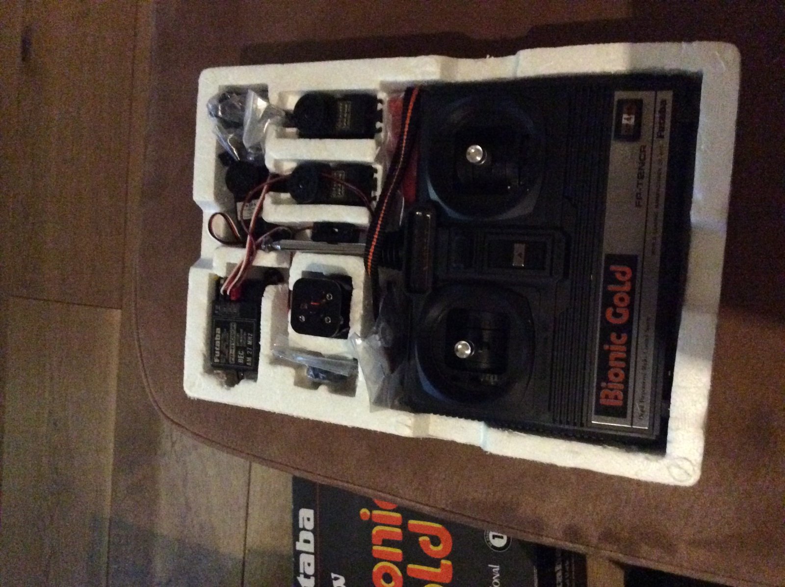

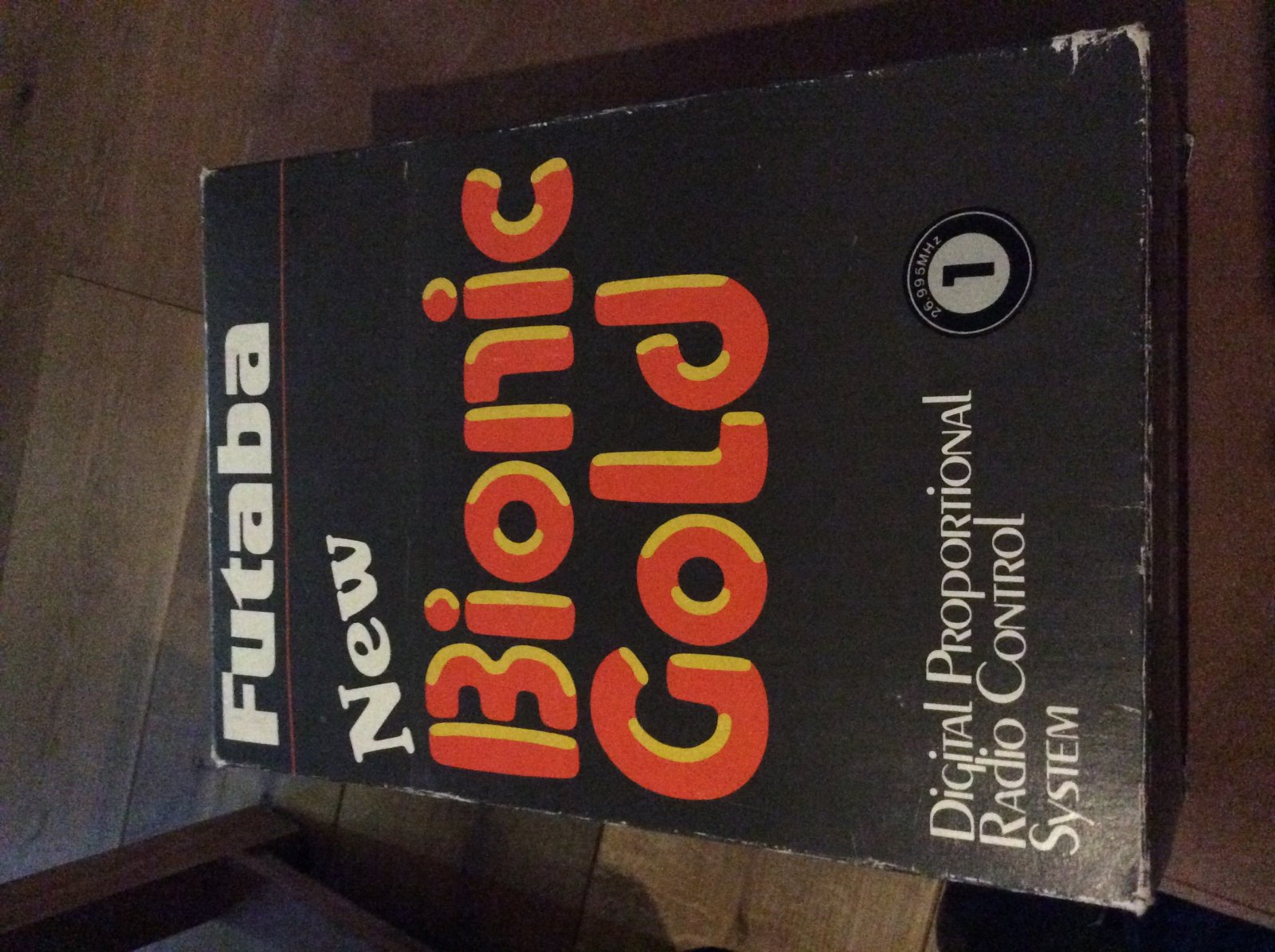

Weet inmiddels meer over de afkomst van de boot, hij is door een oud verzetsstrijder gemaakt deze persoon kwam uit Nederland en heeft 50 jaar in Engeland gewoond. Bij de boot zat ook een oude futaba zender (zal later een foto plaatsen).
Na alle positieve reacties ga ik hem in oude glorie herstellen, moet alleen toch nog een regelaar zien te bemachtigen hiervoor zijn sugesties welkom.
Peet, Het maakt niet uit waaruit de stroom komt. Vaak wordt bij die dingen het aantal lipo-cellen genoemd i.v.m. de spanning die de regelaars kunnen hebben. Met een loodaccu heb je gelijk wat ballast aan boord. Wel even kijken naar het totaalgewicht waar je met die accu op komt. Succes ermee! Gr. Klaas.
Hierbij nog enkele foto’s van de zender die erbij zat.
