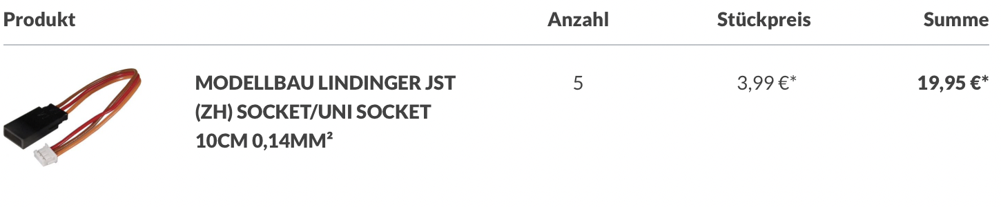

Heb onlangs een Graupner Hott GR-12 SH ontvanger gekocht voor een dlg. Heb inmiddels al 2 keer verloopstekkertjes besteld bij Lindinger maar waarom er in hemelsnaam zoveel verschillende maten zijn is me echt een niet duidelijk. Tot nu toe zijn ze te groot voor deze ontvanger...:hammer:
Wellicht weet iemand van jullie welk verkoopkabel wel de juiste is?

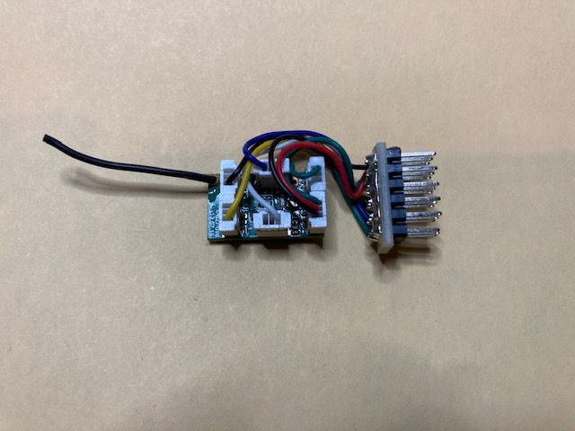

Wat ik dan meestal laat komen is een kudde snoertje van verschillende kleurtjes samengesteld in een meerpolige connector.
En losse kunststof 3 polige jst-sh stekkerbehuizingen.
Om vervolgens de draadjes vanuit de ene connector te transplanteren naar de andere connector.
Zo kan het er dan uit zien.
