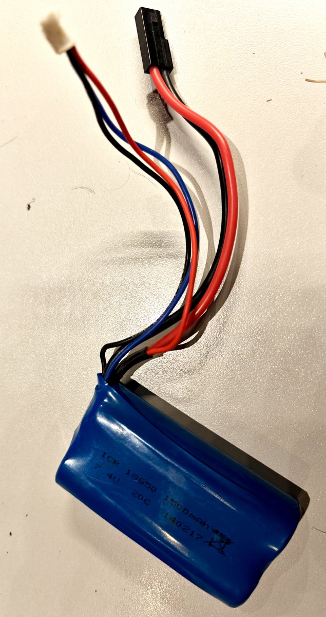

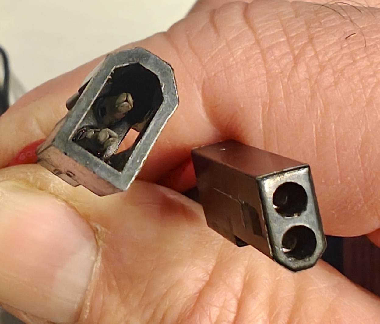

Ik ben dus op zoek naar een laadkabel voor de connectors op de foto hieronder: ze zitten aan een 18650 batterij die meegeleverd werd met een elektroheli (F-Series F49). De destijds meegeleverde kabel heb ik niet meer, maar blijkbaar was dat alleen om via de balanceerkabel te laden. Zie foto's hieronder.

Ziet er zeer onbekend uit.
Zou zelf aan beide kanten een andere stekker solderen, een XT30 of een XT60. Kan niet precies zien hoe groot de originele stekker is.
En dan ook meteer een laadkabel hiervoor maken.

Daar heb ik ook aan gedacht (ik heb nog wat deans-connectors liggen), maar het zijn drie batterijen, vandaar ... het zou nèt iets gemakkelijker zijn om één laadkabeltje te solderen :-).
Ik zou met de originele stekker een verloopkabeltje maken naar een gangbare stekker.
Dus die van de heli nemen, op de heli bijv. een XT30 (mannetje) opzetten, en dan verloopstekker van XT30 (vrouwtje) naar de originele (mannetje), en laadkabel gebruiken voor XT30 ? Dat is misschien nog de eenvoudigste oplossing ...
Ik betwijfel of er ooit een laadkabel voor deze connectoren bij zat: indien ik deze heli met dezelfde accu opzoek op het internet, dan vind ik hem overal te koop met een ladertje via de balance-kabel, nergens een lader met die zwarte connectoren.
Als de stekker aan de accu kant, "vrouwtjes" contacten heeft, kun je misschien passende enkelvoudige "mannetjes" van de juiste maat vinden. en daarmee een laadkabel maken.
Als voorbeeld hier een XT60, die heeft 3,5mm inwendig. Daar past dus prima een 3,5mm stekker in.
Of de XT30 met 2,0mm -> past een standaard 2,0mm stekker in.

Gezien de soort accu verwacht ik niet een al te hoge stroom, waarom geen laadkabel maken op de balance stekker? In de RC autowereld is dit heel gebruikelijk geworden dat de ontvanger accu via de balance-stekker wordt geladen.
Kan je dan even snel laden, langs die dunne draadjes ?
Mijn NiMh ontvangeraccu laad ik met gemak op 2A, ik ben nu overgestapt op een 2S Li-Ion accu en heb daarbij een radiolink CM210 lader gevonden die met 1.5A over de balance kabel laad. Je accu is een 2S Li-Ion dus ik neem aan dat je ook niet met meer dan 2~2.5A gaat laden?

En ik weet niet hoe groot de helikopter en stroom gaat zijn maar deze zwarte stekker ziet er niet erg gunstig uit voor de overdrachtsweerstand.
Deans is dan stuk beter.
De pinnetjes doen denken aan een tamiya stekker. Ik zou ook gewoon even voor de pijn gaan en vervangen voor deans. Ik rij enkel auto's. Paar jaar geleden begonnen mijn deans connectoren het geregeld te begeven. Dan voor xt90 gekozen en over een periode alle accuconnectors vervangen. Niet in 1 keer. Was de beste keuze...

Uiteindelijk, met wat ik nog had liggen, is het dit geworden: aan de heli het mannetje, en hier het vrouwtje verbonden met het oorspronkelijke mannetje.
