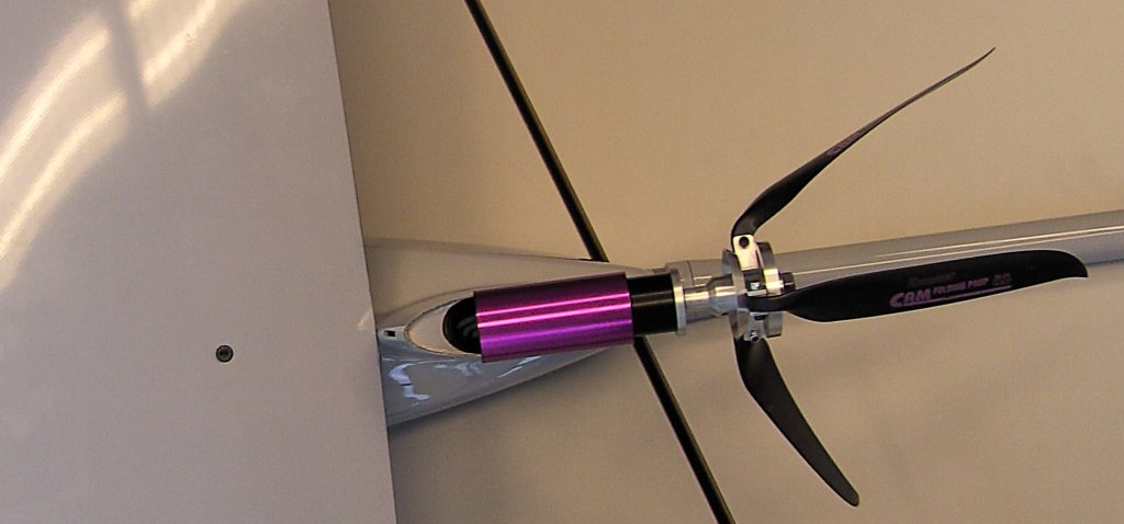

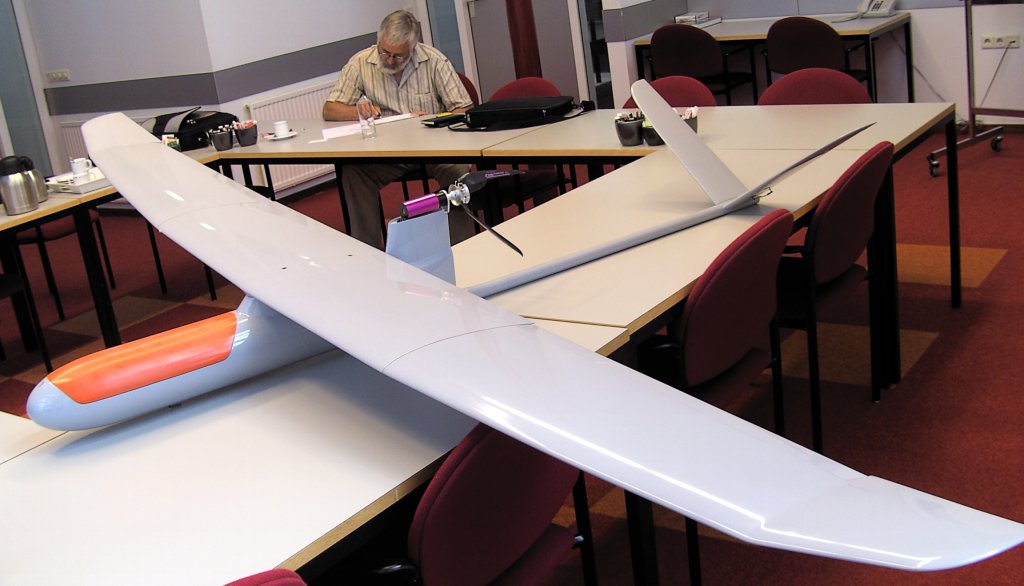

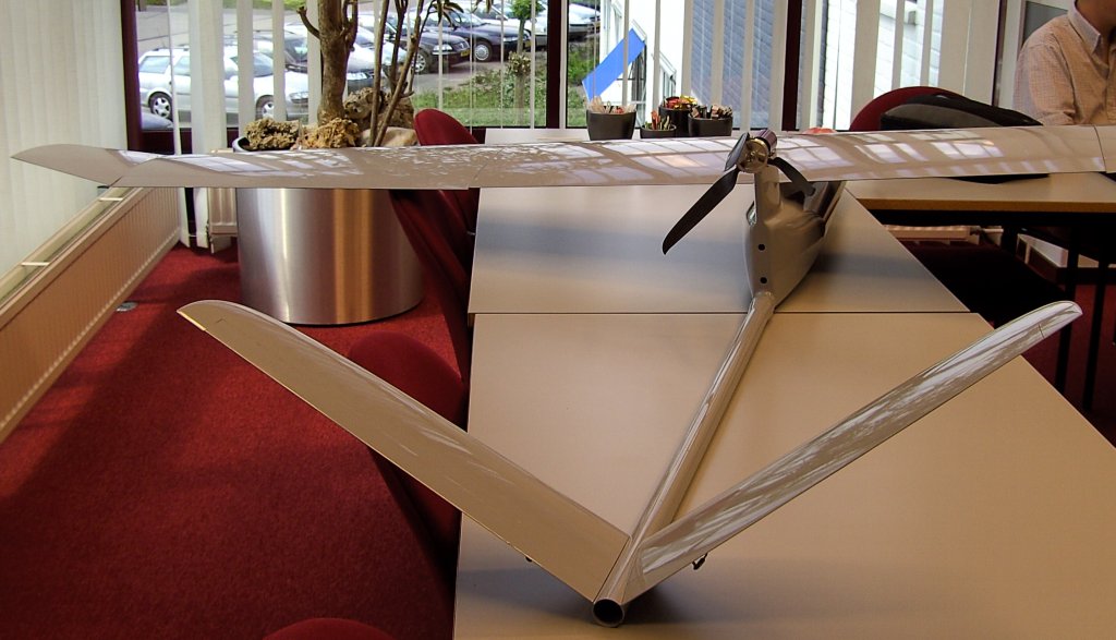

Het werd in 2008 geïmporteerd door het bedrijfje Albatros van J. Wensted en is oorspronkelijk een Isrealisch ontwerp. We hebben het toen heel goed kunnen bekijken en fotograferen. He zult op de foto's ook de Hacker B50XL met vertraging (geen Hacker) én de ringen rond de klapprop kunnen zien.
Ik heb op de foto's mijn collega's afgeknipt uit privacy overweging.
Rick
Grappig & leuke foto's maar ik had verwacht dat de motor toch wel netter op de kist zou zitten. ben benieuwd wanneer mijn motor binnen komt en eenvoudig / lastig het is om deze out-runner er op te krijgen.

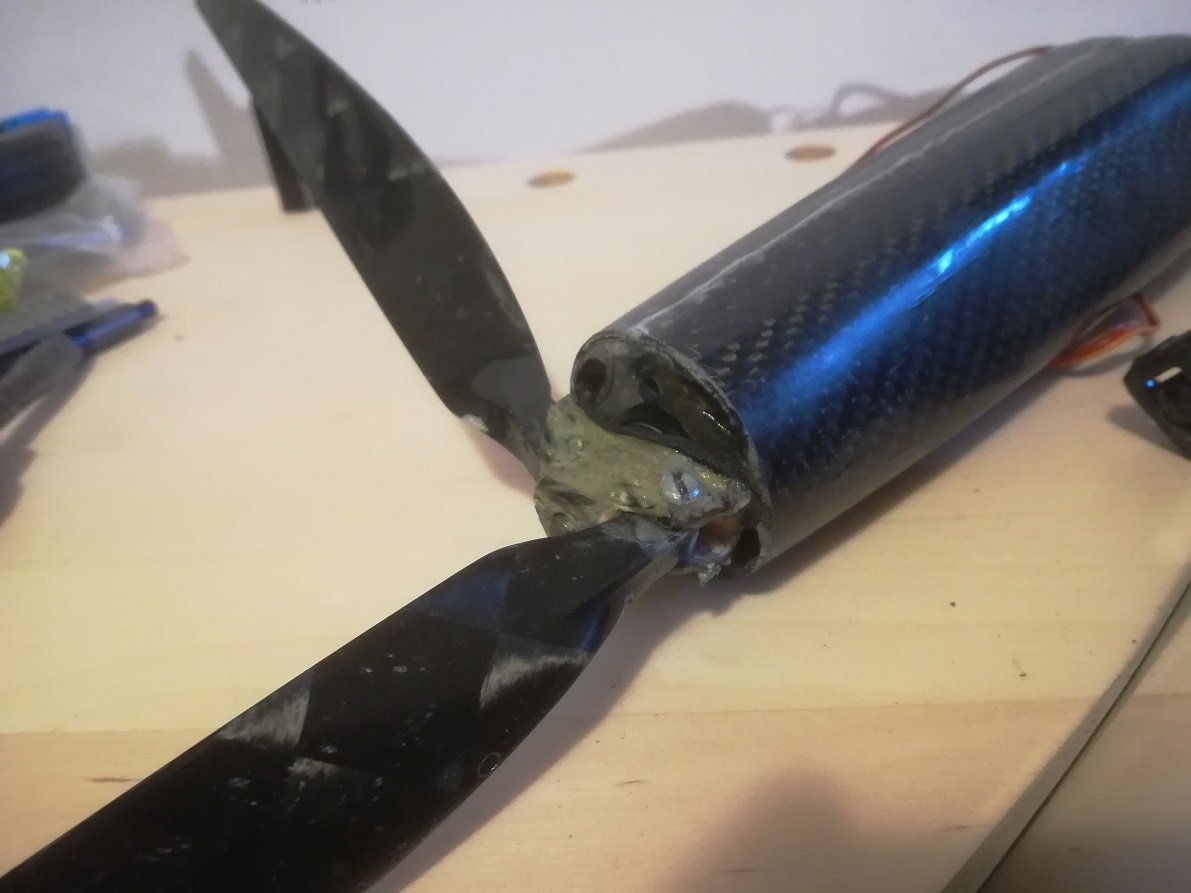

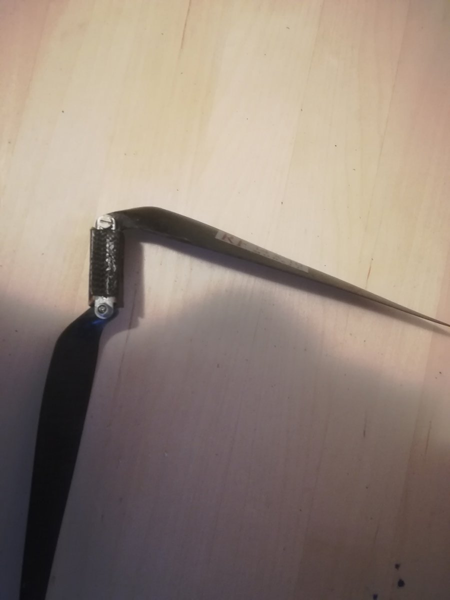

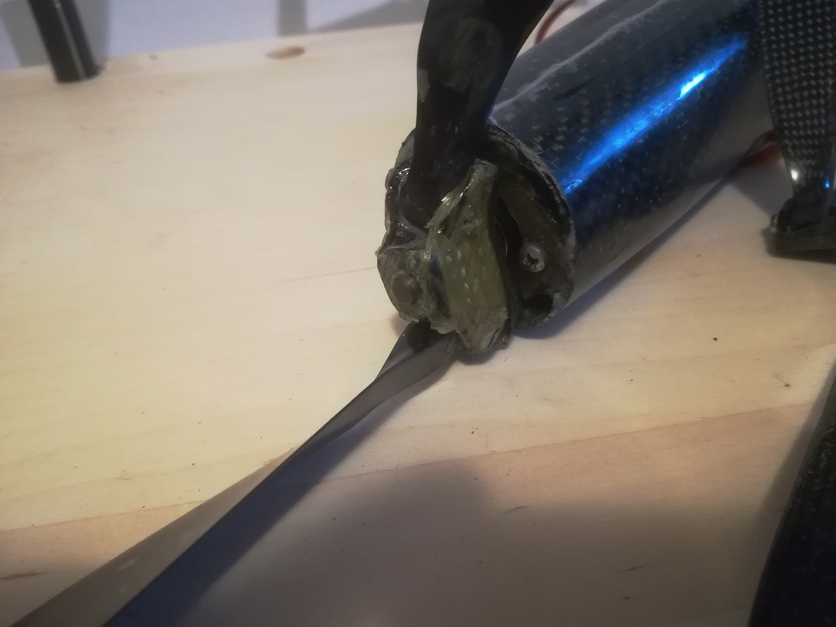

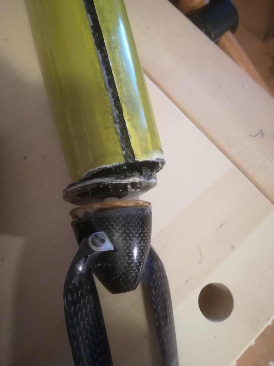

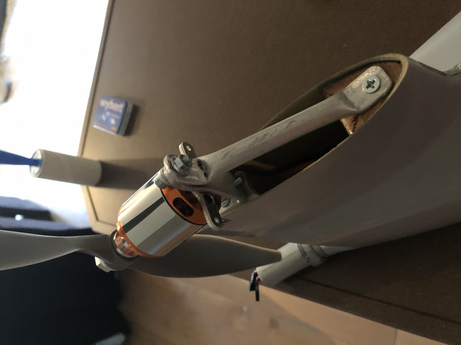

Ik heb een antwoord van Bernd gekregen, met foto's.
Bernd is een begrip in de nurflügelwereld en vliegt met inklappende duwprops, ook met grote vermogens.
Zoals ik al eerder schreef klapt een normale klapprop rond een romp maar een duwprop dus niet.
En dan zakken beide bladen naar beneden, als je dan de motor opstart gaan beide bladen 1 kant op, dan heb je zoveel onbalans dat je hele vliegtuig uit elkaar gerukt wordt.
Er zijn oplossingen voor en die kent hij als beste.

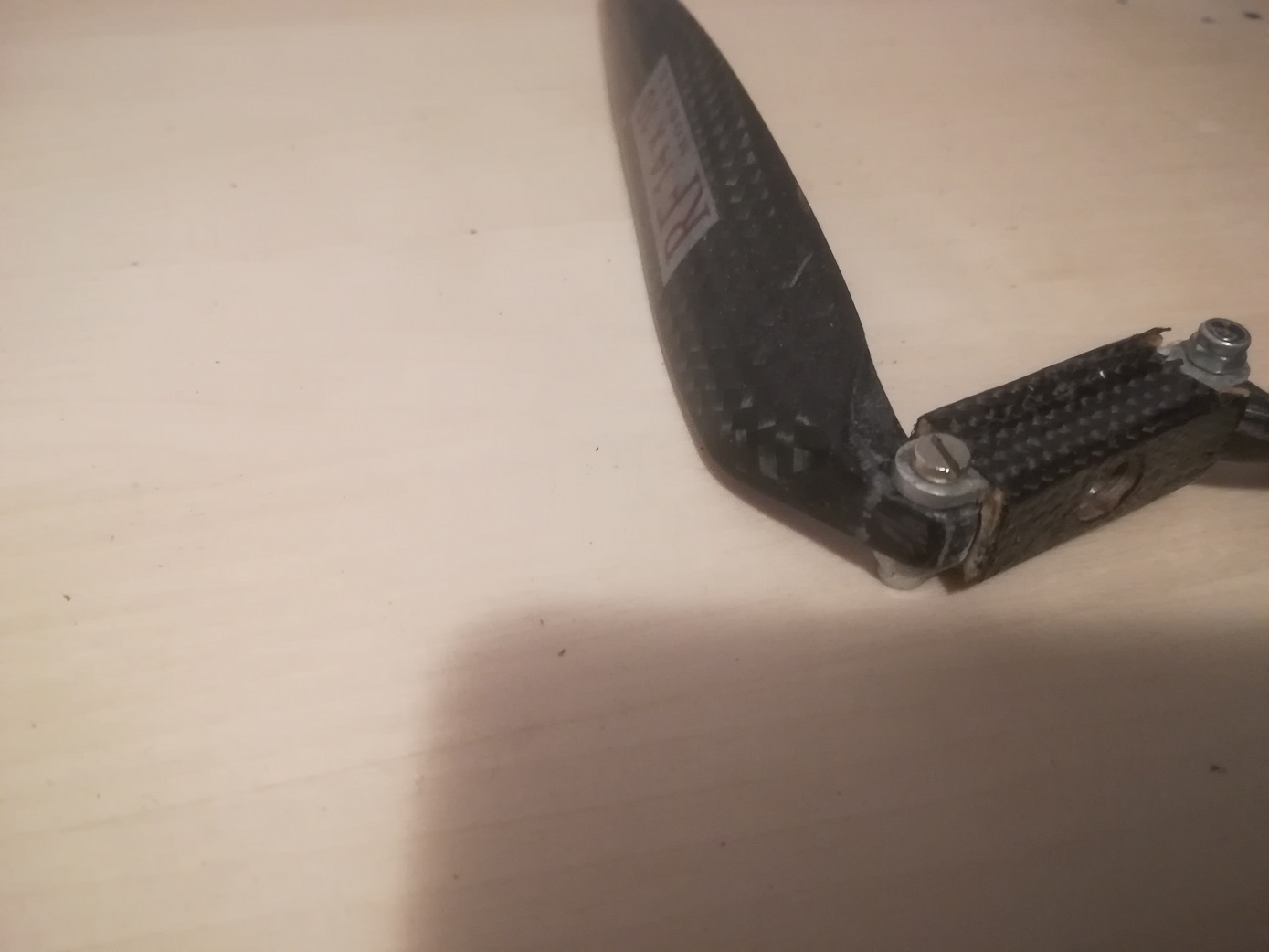

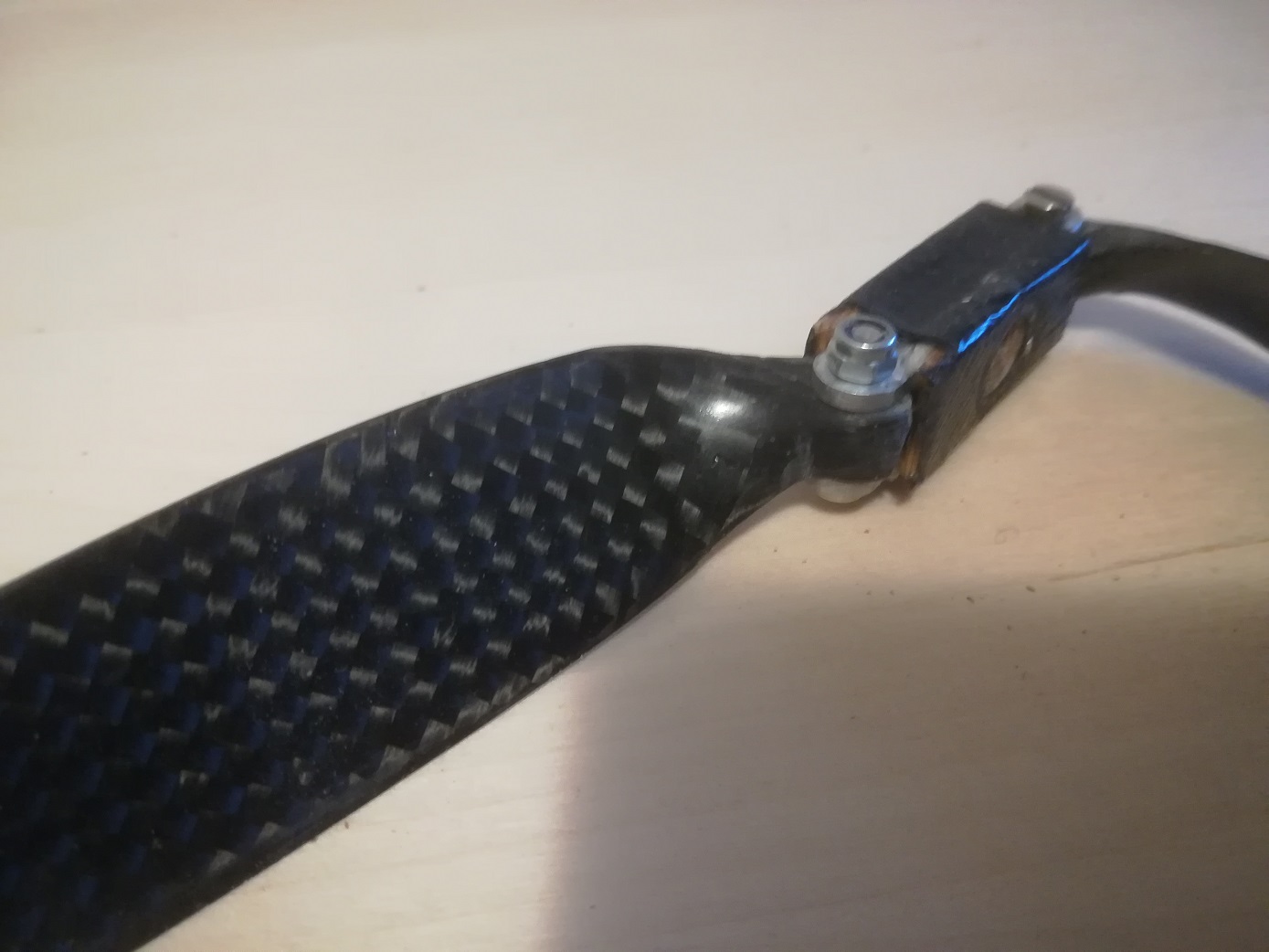

Ik zal de email hieronder neerzetten met de foto's in volgorde.
Hallo Gert-Jan,
schön wieder mal von Dir zu hören.
Das Thema Druckluftschraube ist immer schwierig zu lösen. Manchmal kommt man mit kleinen Umbauten von Standart-Teilen hin, manchmal ist der Aufwand größer.
  • Am elegantesten ist die Lösung auf den Bildern 1 und 1.1 Aber dafür brauchst Du eine Eigenbau Luftschraube. Diese Lösung wird Dir also nicht helfen, aber vielleicht gibt es Dir eine Anregung.
  • Die Lösung von Bild 2 ist auch elegant, auf RC-N habe ich einen Baubericht dazu
  • Die Lösung von Bild 3 ist leider beschädigt. Es ist ein umgebauter Freudenthaler Spinner. Die Platte gegen die die Luftschraube beim aufklappen prallt, musste ich regelmäßig kontrollieren. die Platte hat sich regelmäßig losgeschlagen. Diese Lösung hatte ich bei meinen F5F Nurflügeln im Einsatz und funktioniert mit normalen Luftschrauben
  • Die Lösung der Bilder 4 bis 4.2 ist ein normaler Luftschrauben Mitnehmer, der vorne und hinten mit Sperrholz verstärkt ist. Beide Sperrholzplatten verhindern, dass die Luftschraube sich zu weit aufklappt. Der CFK Schlauch hält das Sperrholz an dem Luftschrauben Mitnehmer.
Folgendes muss man bei allen Lösungen beachten:
  • Die Luftschraube muss sich um mehr als 90° aufklappen können (100° ist besser)
  • Die Prallplatte darf sich nicht Lösen, wenn die sich löst, fräst sich die Luftschraube in den Rumpf (bei der Vespertilio hat da mal eine Luftschraube den kompletten Motorspant locker gefräst, danach drehte sich der Motor,... den Rest kannst Du Dir vorstellen.
    Tot zover dan de reactie van Bernd Pfeiffer, waarvoor dank.
    GJ

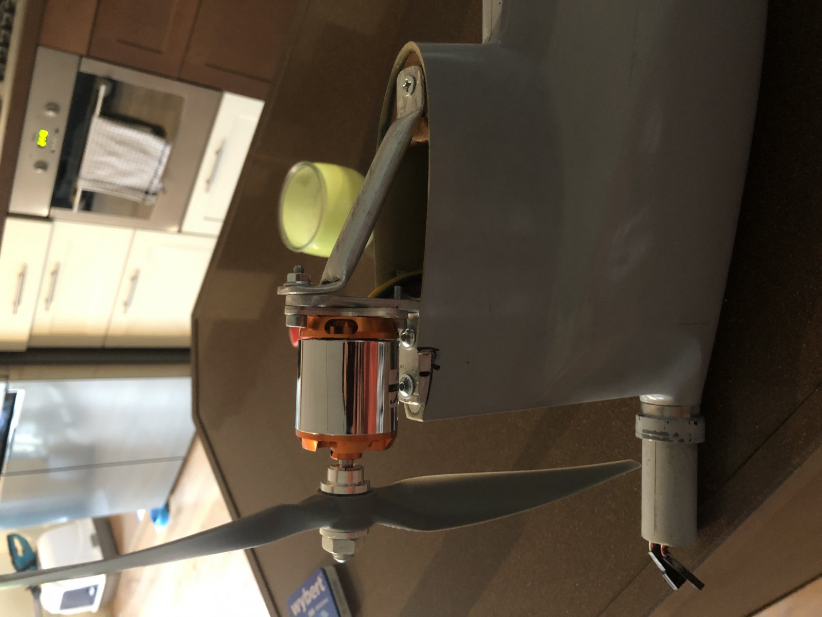

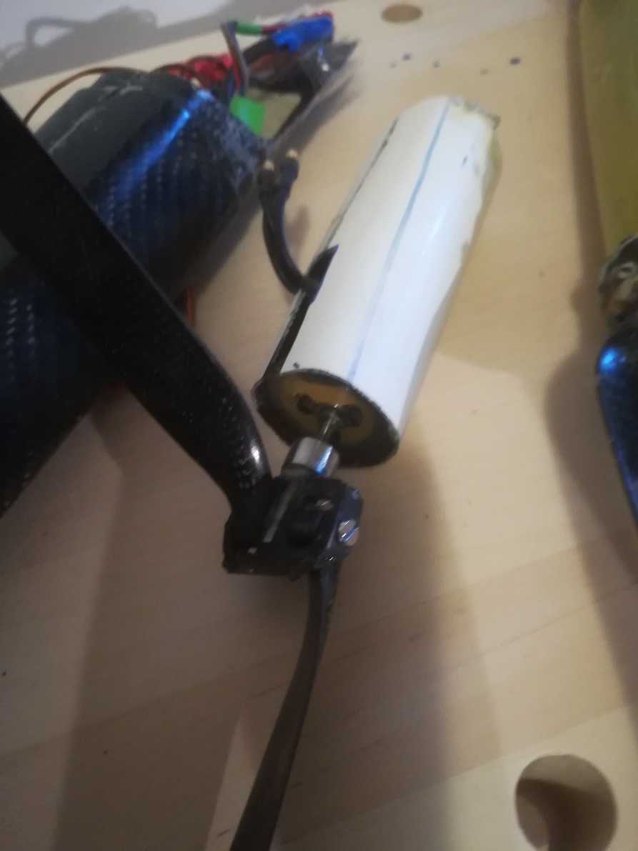

De start is gemaakt even van aluminium een motor mount gemaakt
Bijlagen
    159,8 KB · Weergaven: 352
    171,3 KB · Weergaven: 356
