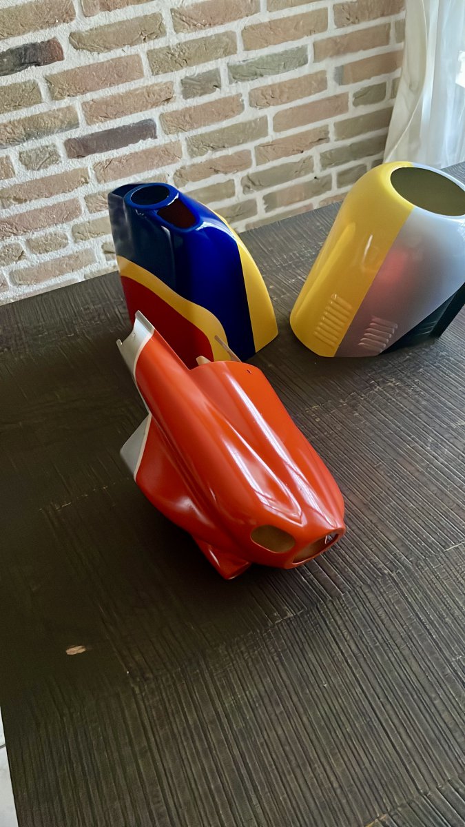

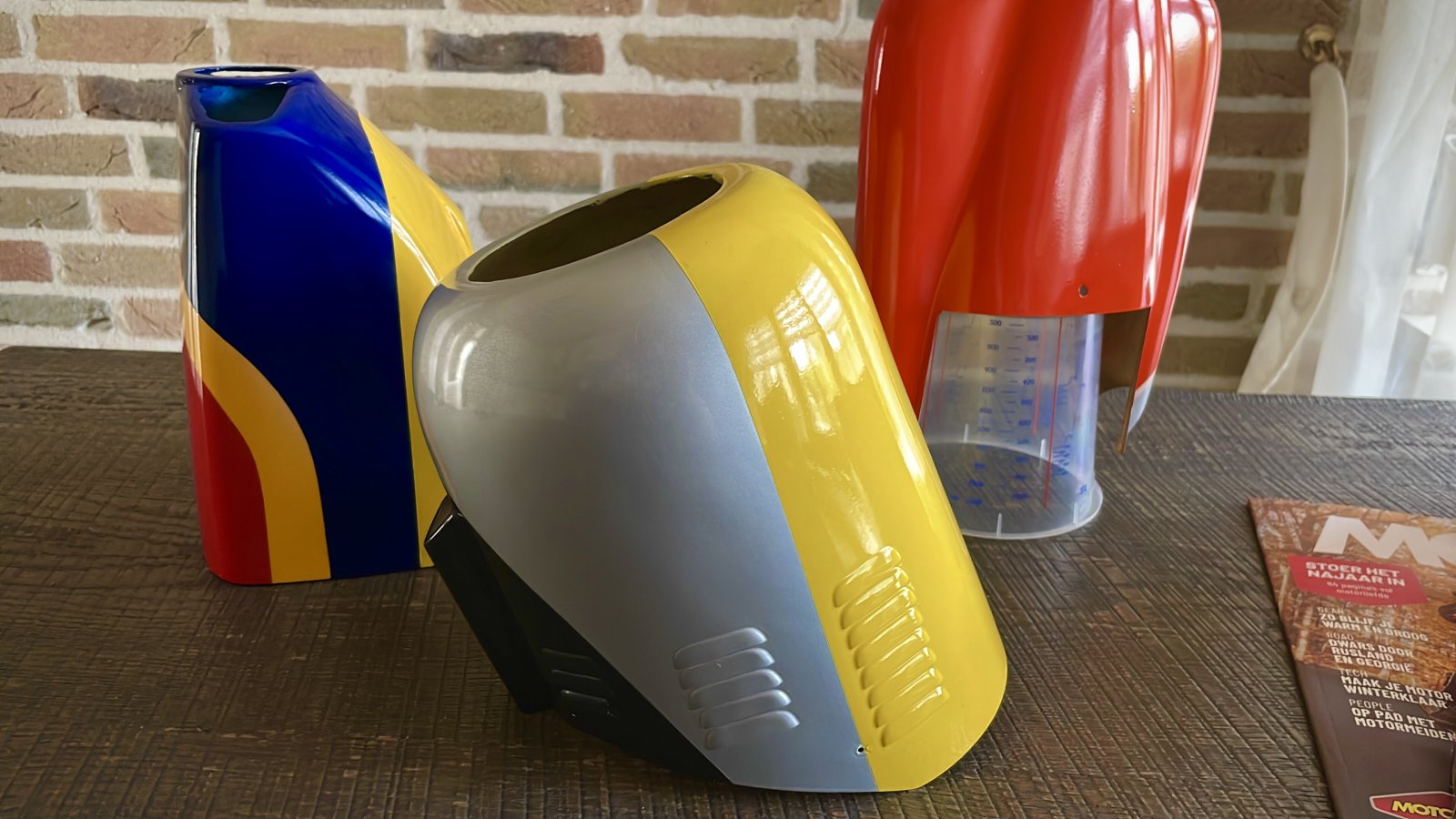

dag Hans, Vallejo model air ga je geen spijt van krijgen, gebruik wel uitsluitend Vallejo verdunning en airbrush cleaner…. Werkt gewoon het beste met Vallejo verf. Rompje van de bankert kan je er ook wel mee spuiten maar omdat je met de airbrush een kleine ronde straal spuit krijg je snel strepen, als je wat handigheid hebt lukt het wel om een net resultaat te halen, persoonlijk geef ik toch de voorkeur aan een bekerspuitje, ik zal eens wat voorbeeldjes opzoeken en plaatsen
Hallo Mugen, Zo dat ziet er strak uit zeg. Ben een beetje druk geweest maar in de tussentijd een bekerspuitje aangeschaft zelfde als jij adviseerde bij Airgoo 15 euro. Ben nu gedeelte van de dek opbouw in de primer aan het spuiten en dat gaat vooralsnog wel aardig volgens mij. Schrok wel een beetje want je ziet echt ALLES als er primer op zit. Dus wel wat plamuur en schuurwerk aan het verrichten. Bij het bekerspuitje zit ook een zeefje vlgs. mij komt dat onder de beker met het pennetje zeg maar naar beneden? Zodra ik de laklaag ga spuiten en nog vragen heb kom ik graag even bij je terug. Alvast bedankt weer zover. Groet, Hans
