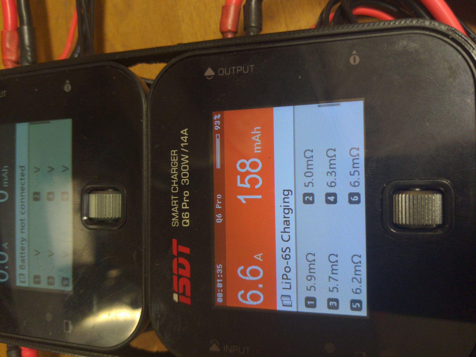

Ga je dan een 6S accu laden dan zal de laadstroom beperkt zijn tot niet meer dan 150W / 25,2V = 5,9A. Ook hier zullen de nodige verliezen optreden dus je zal heel blij mogen zijn als je een 6S accu met 4A kunt laden uit een 12V voeding. Het is mogelijk dat het zelfs niet meer dan pakweg 3A zal zijn.
Hoewel het bij lange na niet de opgegeven maximale 14A en/of 300W is, een 6S LiPo laden uit een 12V voeding is met deze lader wel degelijk mogelijk!
