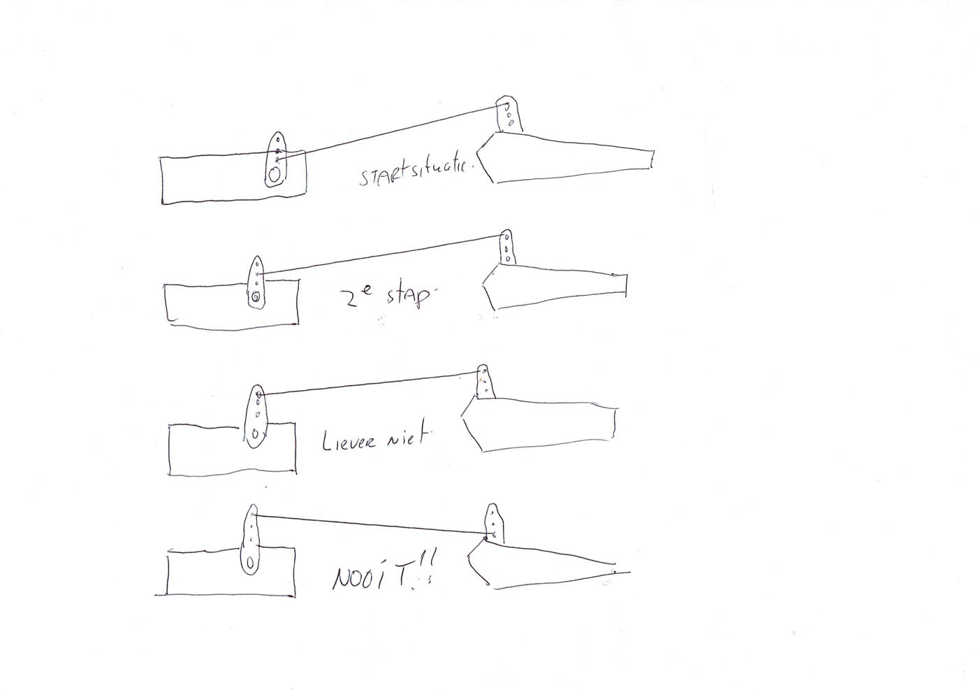

  3. nico v kooten
    nico v kooten
    2 nov 2003
    2.741
    Middelburg (zeeland)
    Ergens in het midden beginnen, op servo en rudderhorn
    Servoweg in de zender op 100%
    Uitslag van het roer controleren
    Uitslag te klein? op het roer een gaatje naar binnen, of op de servo gaatje naar buiten
    Uitslag te groot? op het roer gaatje naar buiten, of op de servo gaatje naar binnen
    Zorg dat je servoarm haaks op de stuurstang staat met de servo in het midden van zijn slag (ook trim en subtrim!), en roer in de middenstand stellen door de lengte van je stuurstang te verstellen, klaar!

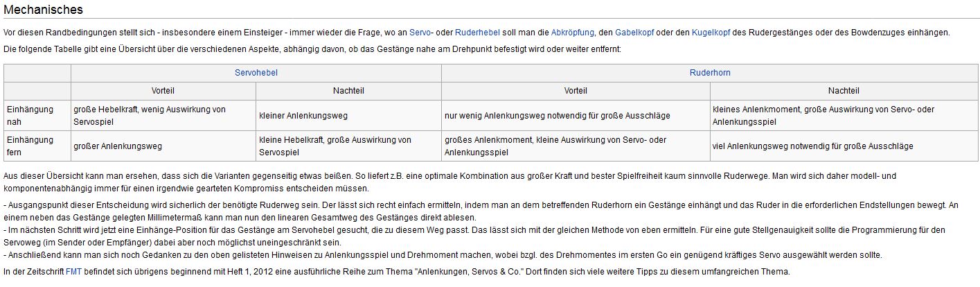

    Hier de verklaring, wel in het duits.
    Dus zoals ik het doe (en vrijwel alle wedstrijdvliegers en profies) heb je grote kracht en weinig last van servospeling, want elke servo heeft wel wat speling, helemaal die met metalen tandwielen.
