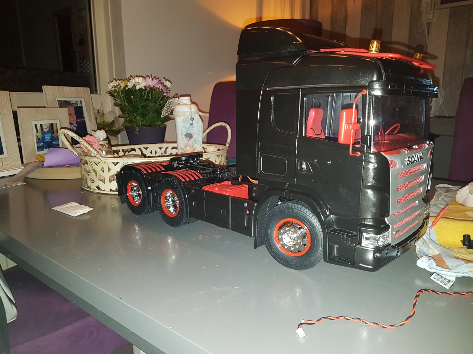

he hallo zal me eerst ff voorstelen ben net nieuw hier.ik ben marcel ben 42 jaar en kom uit veendam.na jaren veel in de 1/8 gedaan te hebben.nu voor het eerst een tamiya r620 scania gekocht.ben nog druk in de bouw fase en alles moet er nog op.verlichting en geluid module is er ook al.maar moet er nog in.hoop dat ik hier veel ga leren over de rc truck en dat ik er veel plezier van zal hebben.let aub niet op men spelfouten graag heb ik nogal vaak last van.hier een foto van men eerste truckie.stickers zijn nog onderweg dus die komen er ook nog op,

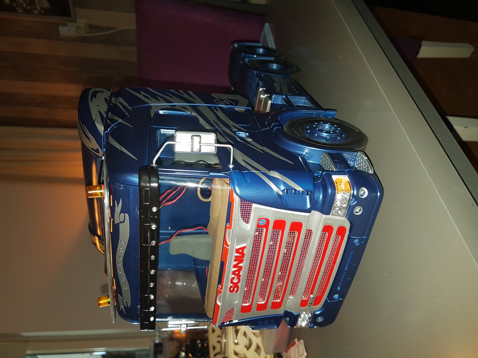

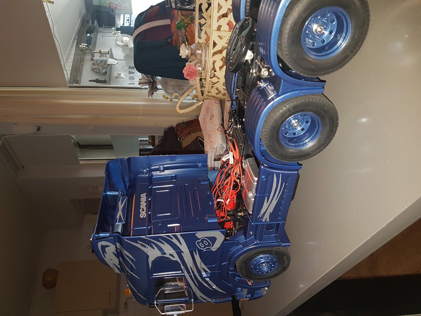

Ondertussen kleursteling veranderd vond dit mooier en gestickerd

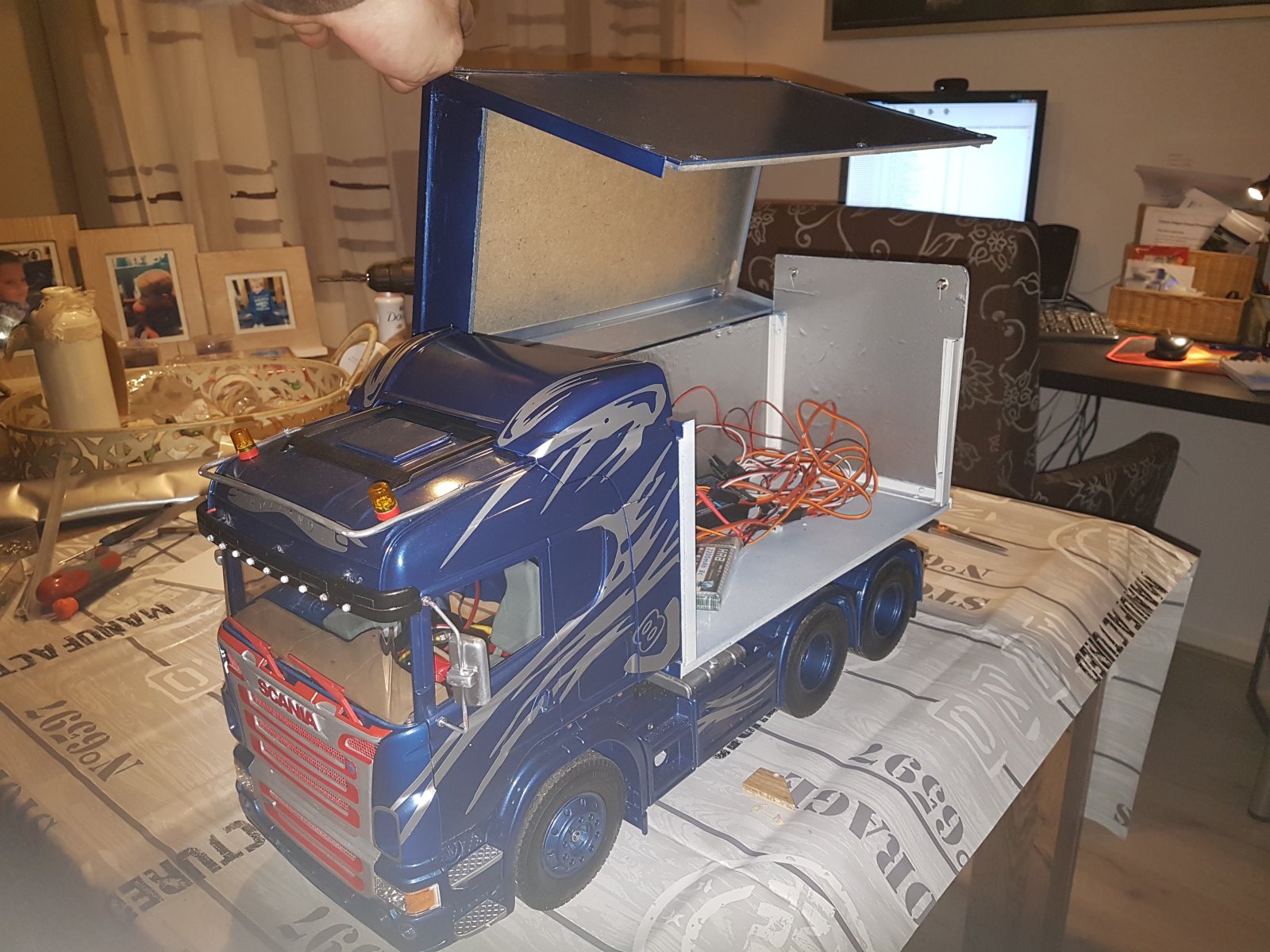

Mooi zelf gemaakt.en zo ja hoe heb je de bak gemaakt.wil zelf graag ook een bakwagen maken van men scania maar weet niet hoe.
Marcelroy de onderdelen van die bak kan je kopen bij tamico.de of bij schaper modelbouw.nl of bij wetronic.nl ,zijn aluminium panelen die met kleine schroefjes vast zitten en scharnieren. Ze kan ze spuiten in de kleur die je mooi vind, om aluminium te spuiten moet ze licht schuren en met een aluminium grondverf behandelen, daarna pas de kleur van je keuze.
Ok dan ga ik daar ff kijken bedankt

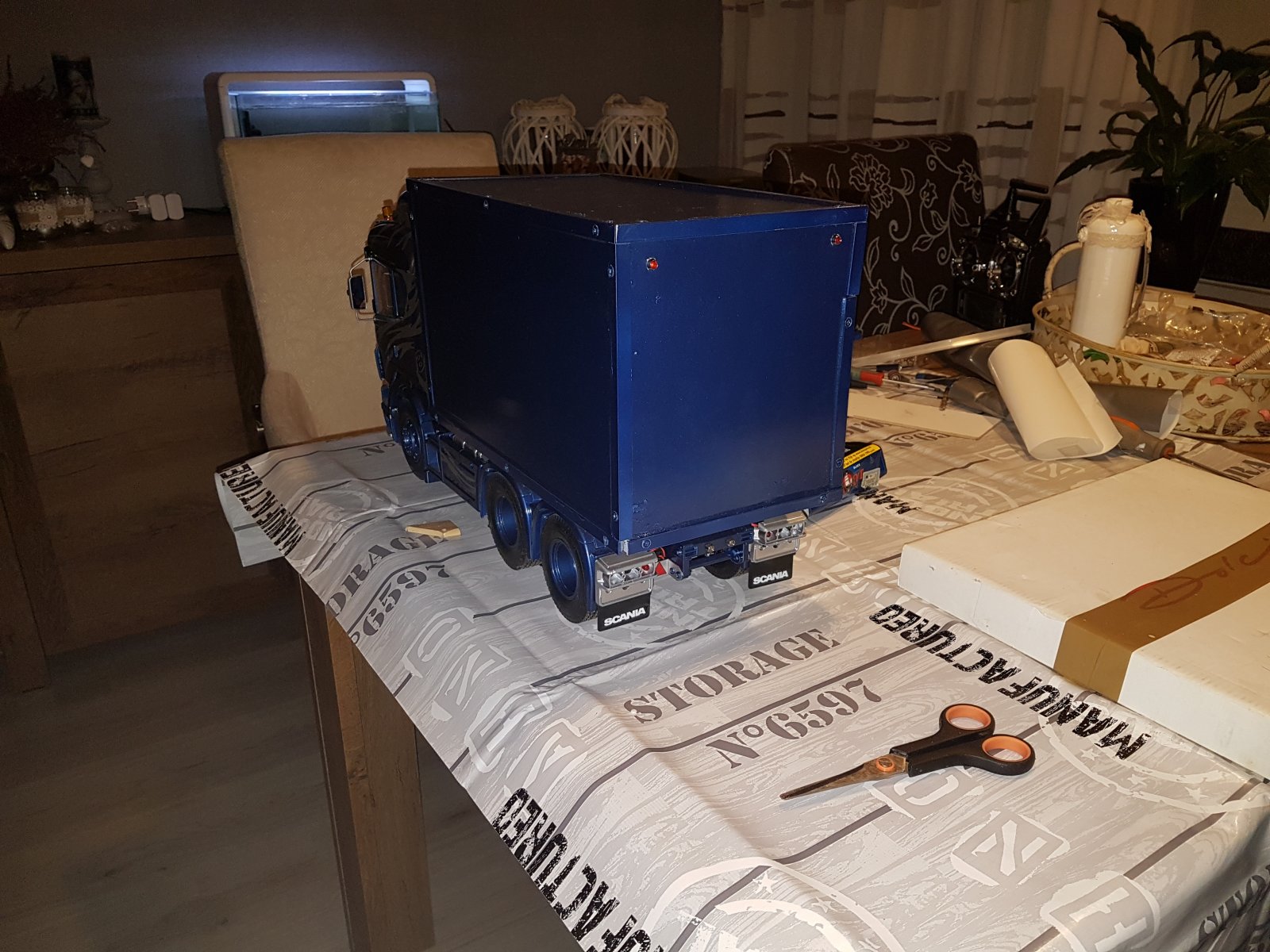

Zo ondertussen een bak gemaakt voor men scania r620.nog de zijkanten doen.denk iets van zweedse bakken.en nog stickers erop.dubbele bodem erin waar men elekteo onder komt.en nog iets verzinnen dat die open kan via de zender
