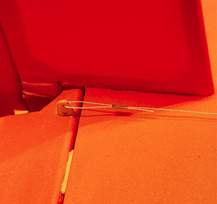

Dan kan je toch gewoon eerst de oude verwijderen en dan de nieuwe erdoor duwen. Die staalkabel lijkt mij stug genoeg om door te voeren.
Dit is slecht slap spul, hoor.

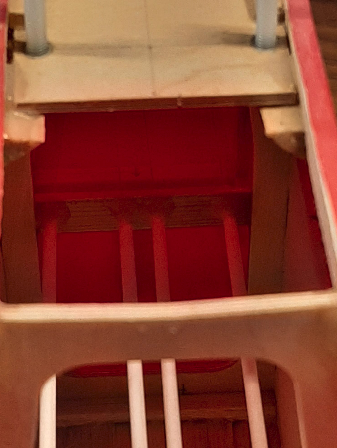

Friemel dat hier vanaf de achterkant maar eens in . . .
En ik kan d'r niet bij, met een pincet oid.

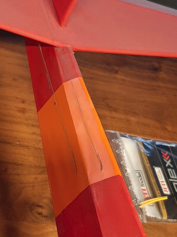

Die buitenkabels lopen helemaal door tot buiten de romp?
Nu valt het kwartje pas (ie., lees ik wat er staat).
Ja, dan was er niks aan de hand . . .
:hammer:
jan.
Is het gedraaide staalkabel?
Doen wat Max zegt - van beide kanten een paar tiertjes verwijderen en de rest weer passend in elkaar draaien. Je krijgt dan
bijna dezelfde dikte weer terug. Drupje secondenlijm of solderen om te fixeren tijdelijk.
De suggestie van Arnold ook niet.
Buitenmaat buisje is plm. 2,3 mm . . .
Ik bedoel eigenlijk de manier waarop je pull pull staalkabel ook installeert.
Je haald de dunne binnenkabel door het aluminium busje uit de link,dan door de servohoorn en daarna het uiteinde weer door het busje. Vervolgens knijp je het aluminium busje plat zodat de kabels vast zitten.
