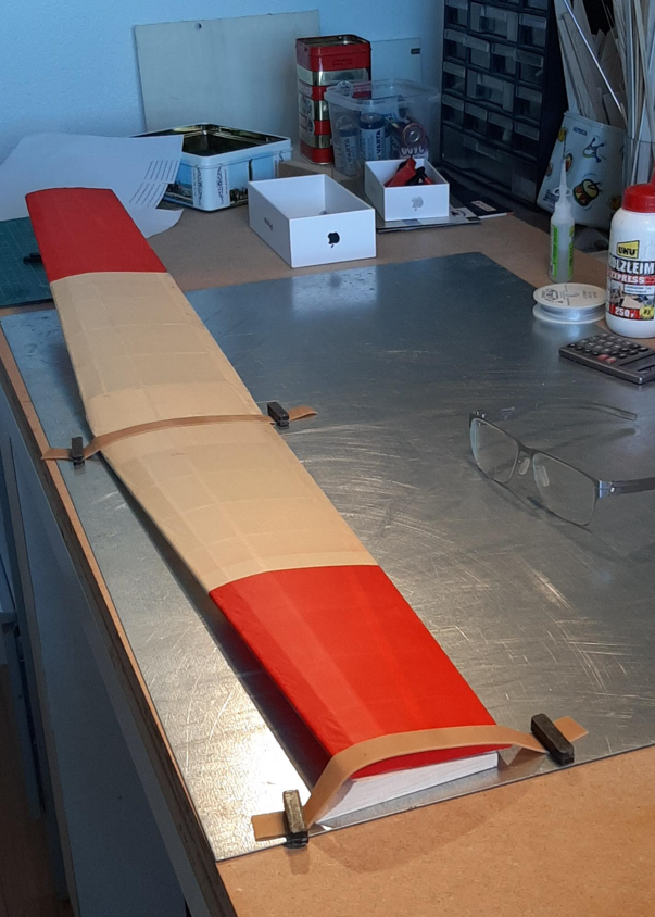

Een vleugel zonder ailerons merk je het minste verschil en je hebt geen aileron om het weg te trimmen.
Weg trimmen met richting veroorzaakt veel weerstand en kan maar beperkt.

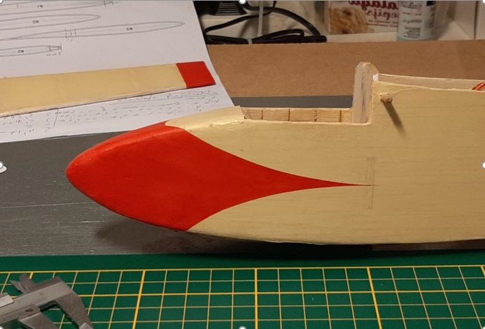

De airbrush onder het stof vandaan gehaald en ziedaar . . .
Randjes nog een beetje vastzetten, en dan is 'ie weer helemaal mooi . . .

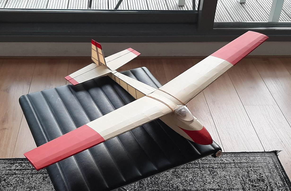

Hij is er weer klaar voor.
Tenmiste . . .
Eerdaags maar 's proberen, met wat handstartjes/bescheiden rubber en snoer.
