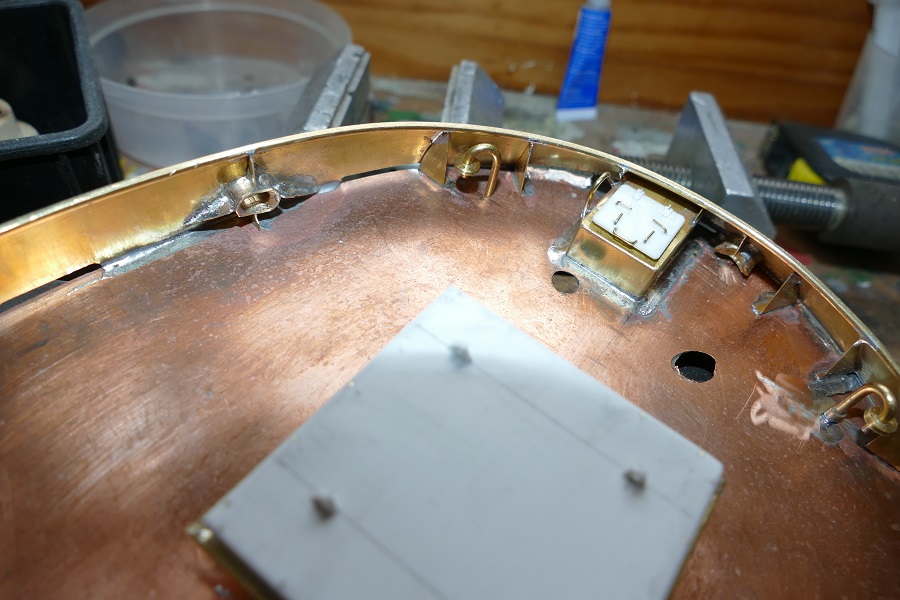

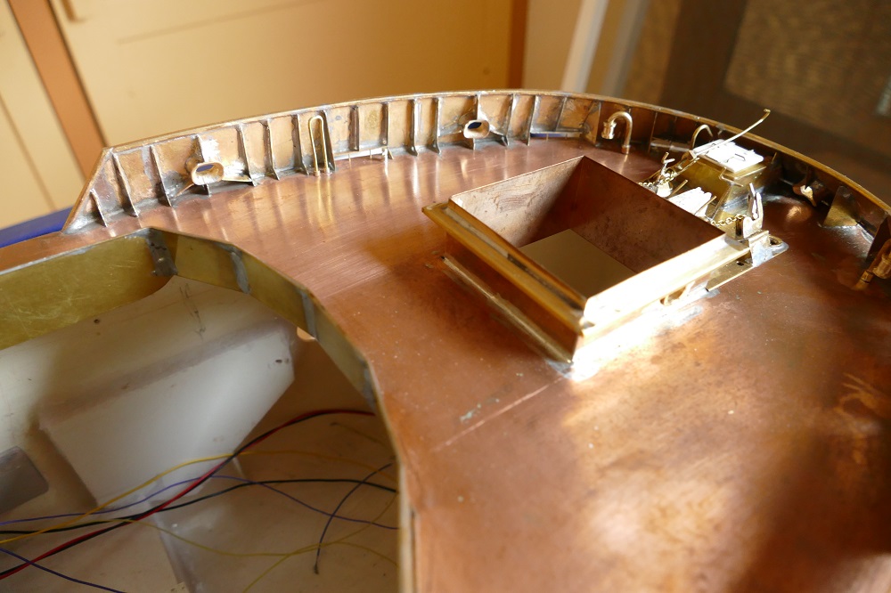

Kleine update maar o,o, wat zat hier veel tijd in. Een deel van de verstevigings schotten aangebracht tegen de verschansing. Moeten er nog veel meer op. Ook nog weer een paar ontluchtingen en nog een luik aangebracht. Ook het deksel op het grote luik gemaakt. Deze blijft afneembaar. Extra gat in het voordek wat mogelijk nog wel eens van pas kan komen.
En begonnen aan de ankerlier. Is een dingetje van niks, maar wel uitdagend om te maken.

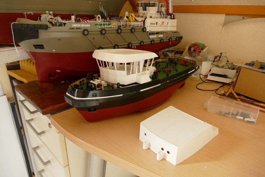

Oeps, soms heb je zo een moment. Gewoon even kijken of het kan. Per slot van rekening is het dezelfde schaal. Stuurhuis van de WID op de Smit Nederland. De Boxer ligt er ook wat vreemd bij.... Stuurhut achterop het werkdek. Moet hiermee ook aan de gang want de loodbatterijen worden vervangen door LIPO's. Daarom wil ik ook gelijk nog wat verbeteringen aanbrengen in de elektronica.

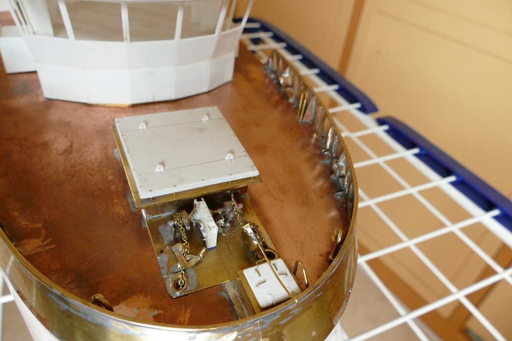

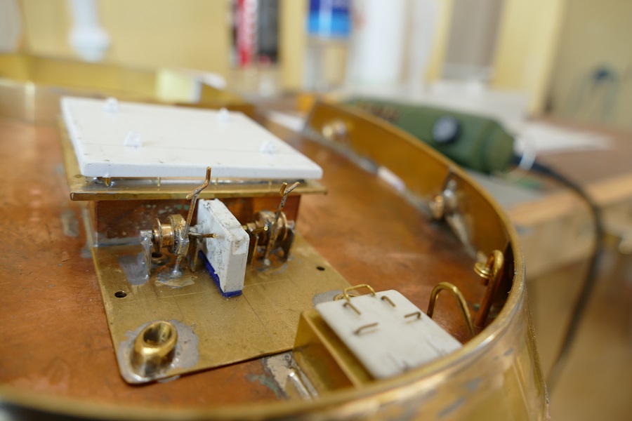

Ankerlier gereed. Nu nog de ankerketting stops maken. Daarna weer verder met het voordek.

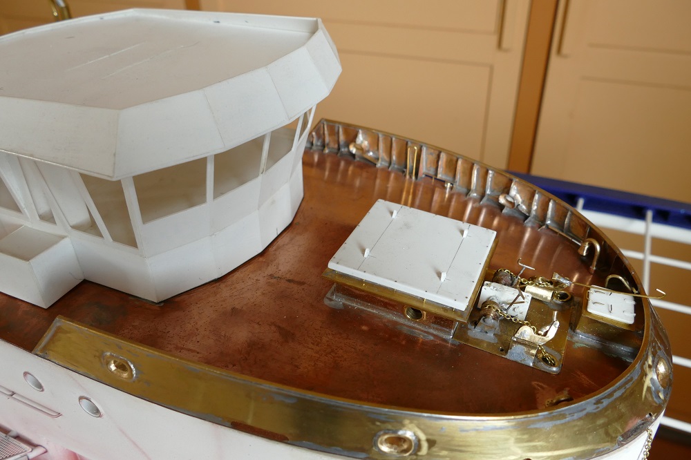

En nog een plaatje met het geplaatste stuurhuis en het deksel op het grote luik.

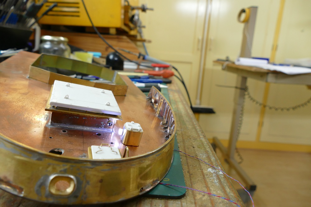

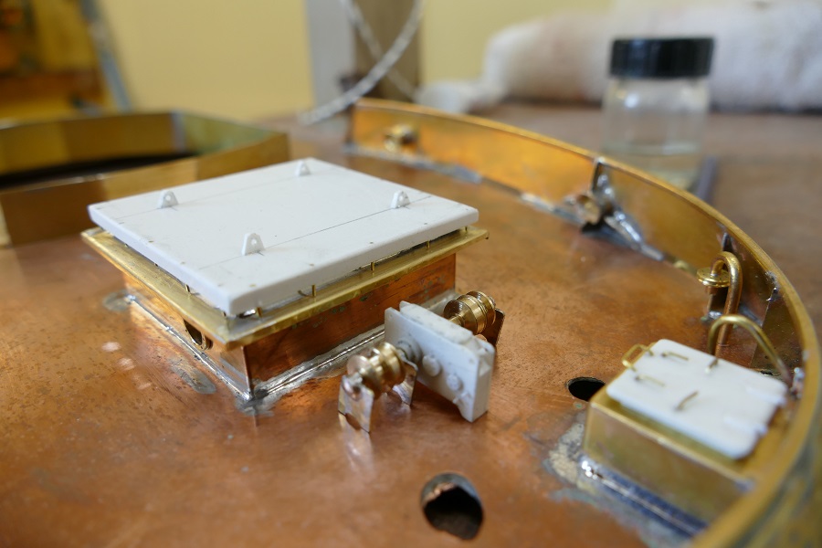

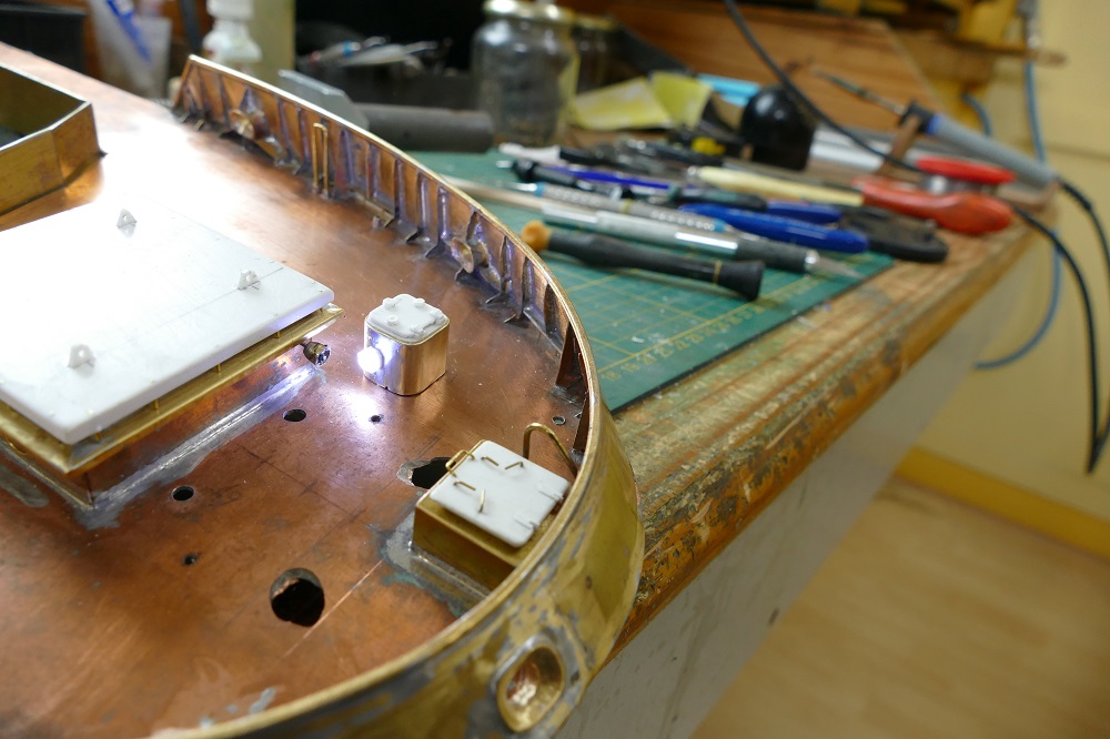

Een werklamp voor de dekverlichting. Is met "normale" 3 mm Leds niet meer te doen. Dus SMD Ledjes gebruikt. Uiteraard moet de felheid van de LEDS nog worden afgeregeld. Ook nog een Escape luik gemaakt en geplaatst.

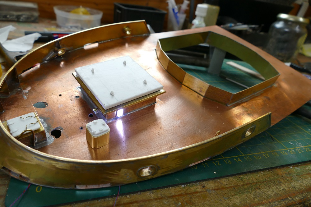

Aan het Escape luik zit ook nog weer een Werklamp die de ankerplek verlicht. Ook hier een SMD LED gemonteerd. Ook is hier nog een luidspreker te zien,
En nog een keer vanuit een andere hoek.
