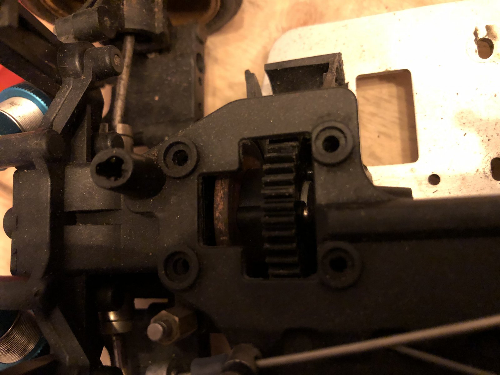

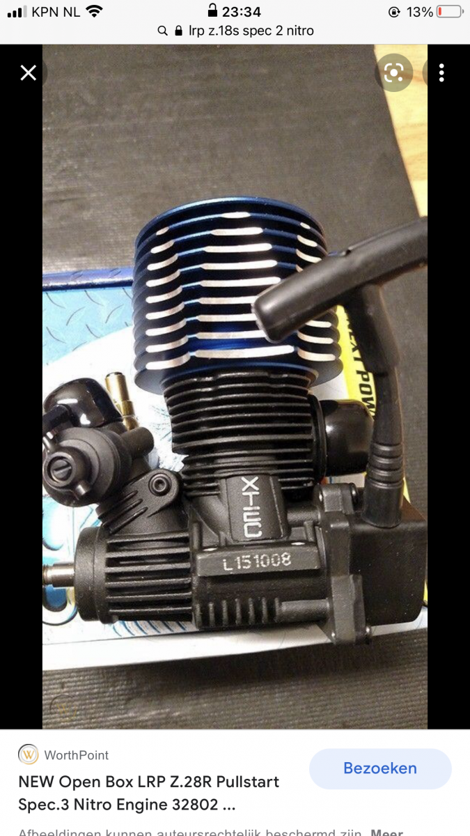

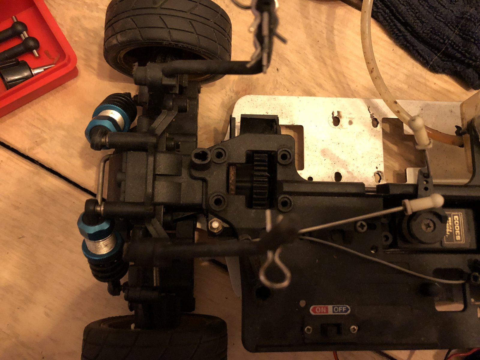

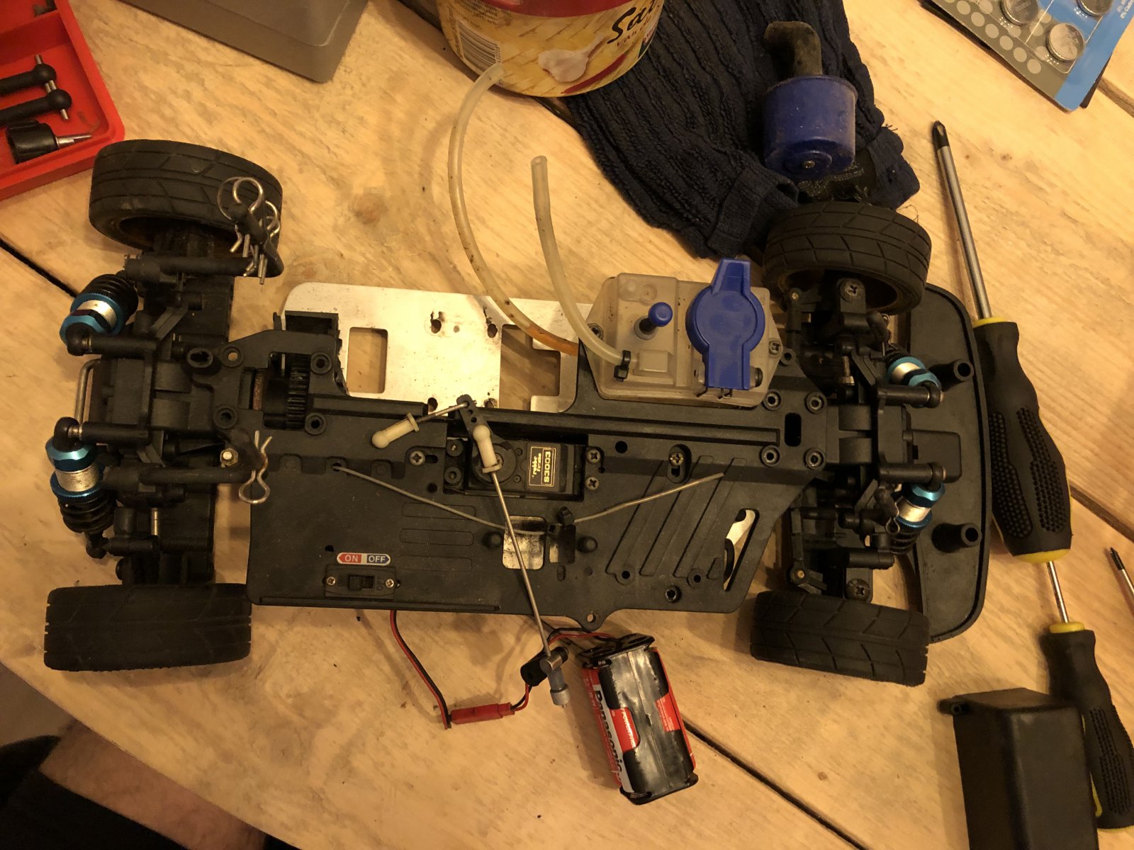

Hallo mij heb 7 jaar geleden via marktplaats een nitro auto gekocht. Nu weer terug gevonden in de garage en wil hem toch weer proberen aan de praat te krijgen. Alleen moet ik wat onderdelen gaan kopen maar weet het merk van de auto niet en hoe het onderdeel heet. (Heb er nog geen verstand van ) maar lijkt me heel leuk en mooi om me erin te gaan verdiepen nu ik de tijd er weer voor heb. Ik zoek een tandwiel (plastic ) die aan de aandrijving aan de motor komt heb toen al wel eens wat besteld maar toen de verkeerde gekregen en toen heb ik hem in de garage neer gelegd en niks meer mee gedaan. Tot vandaag nu wil ik me erin gaan verdiepen en zorgen dat ik de auto weer aan de praat kan krijgen. Ook zit ik nog te zoeken welke nitro ik ervoor nodig ben. Zal even een paar foto’s toevoegen om wat voor auto en motor het gaat.
Super bedankt weet je zo ook waar ze onderdelen te koop hebben voor de aandrijving ? Als ik op het merk en type zoek krijg ik nog steeds veel verschillende tandwielen
Download gewoon even bij tamiya de manual, dan heb je partnummers wat het zoeken makkelijker maakt. Marco's modelbouw is een grote tamiya dealer waar je terecht kunt en verder is op ebay nog een hoop voor oudere modellen te vinden. En niet online te vinden, dan gewoon even bellen met een winkel dat Tamiya verkoopt.
Hmmmm.... dat hebben we inderdaad ook nog gehad. Even met de manuals de maatvoedingen nalopen, dan weet je het zeker.
Heb een tandwiel gekregen van iemand die nog 1 had liggen gister nitro binnengekregen en vandaag even naar de winkel geweest om een nieuwe gloeiplug en stift opgehaald 2 x trekken en het motortje liep. Nu de plug aan de lader en morgen afstellen en rijden als het mooi weer is
