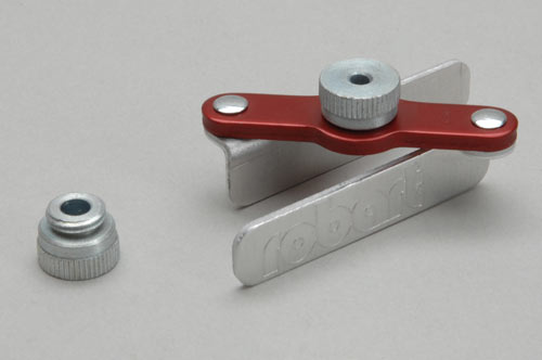

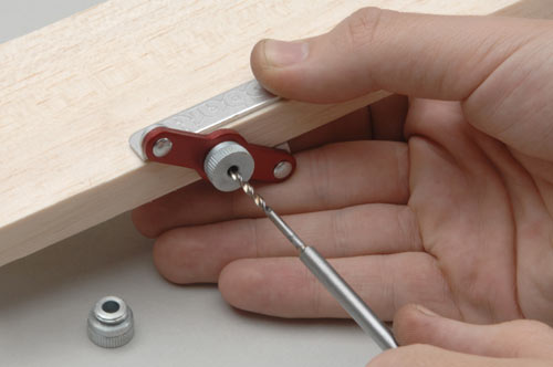

Wie kent dit handige hulpmiddel ?
Ik heb ook zo'n dingetje, waar de punt vanaf was.
Idd voorzichtig een gaatje boren en een speld erin, gebruik het zo alweer heeeeel lang.....

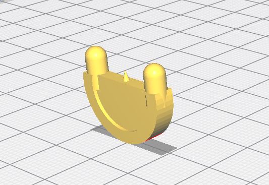

Ik heb wat gevonden om te printen, is nog veel handiger dan dat dingetje met dat pinnetje want hier zit zelfs een sleufje in.
https://www.thingiverse.com/thing:4047693
GJ

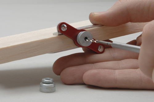

Dat tooltje van de topic starter is eigenlijk bedoelt voor het aanprikken voor het boorgat van penscharnieren.
De Robart Hinge Point Drill Jig is voor boorgaten een alternatief:
Hoe komt die vent aan mijn boor?
Wiilum

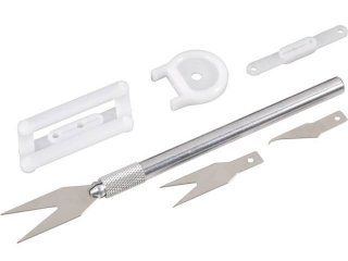

Het gaat erom een solide groef te maken voor het scharnier en vervolgens met een mesje of zoals ik heb een elektrische scharniersnijder (Slotmachine van Great Planes op 220 volt) , het verder uit te diepen.
View media item 250647
Deze dus.
Dus ff tekenen en ff printen.
Tekenen enkele minuten.
Printen volgens Cura duurt 7 minuten.
Dit is exclusief het uit de stoel opstaan en de printer daadwerkelijk aanzetten.
Hoeveel mm moet er eigenlijk tussen die 2 cilinders zitten.
dingetje op het plaatje is 4mm dik en 20mm en tussen de cilinders 12 mm
Bekijk bijlage 365862
De afstand op het origineel van Carl Goldberg is 15 mm tussen de cylinders.

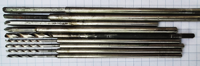

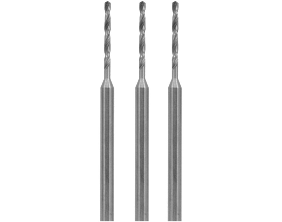

Verlengde boortjes,
Ecstacy
© w.p. 4-20
Rvs schacht en boortje hardgesoldeerd.
Om gaten in een diepte te maken.
Veel gebruikt.

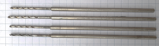

Verlengde boortjes,
Ecstacy
Tuurlijk zelf maken.
Snel, en precies wat ik toen nodig had.
3,2mm staal boortje aan 6mm rvs schacht.
Zou niet weten waar te koop.
Op jou foto is ook zelf gemaakt.
Liggen ze in Groningen ergens op de plank.
Kan ik ze in andere maten bij jou bestellen.
Verder zijn er nog schroefdopjes vanaf 5mm en allerlei schroefbits op lengte.
Wat nodig is en niet te koop, gewoon maken.
Veel modelbouwplezier,
Willum
Ik heb daarvoor de gele binnenkabel van Sullivan gebruikt met daar een passend dun boortje erin en dat werkte ook prima, als er achteraf nog gaatjes geboord moesten worden.
"Ecstacy,
Deze zijn te koop in iedere betere elektronica winkel (PCB boortjes):
Maar zijn ze dan ook 20cm lang?
Bij mij was/is de lengte belangrijk.

"Erik van Nes,
Dat zal een flinke achterlijst zijn als de boor 20 cm lang moet zijn.
Mijn verlengde boren had ik oorspronkelijk gemaakt 8 jaar geleden om schakelkasten aan de muur te kunnen schroeven.
Verder heb ik ze in die zelfde tijd gebruikt om spiro buizen te doorboren.
Nog gekker ik heb vandaag nog een kast doorboort om hem te kunnen schroeven.
3,2 mm boren- 6mm boor- kruiskopje- en twee inbus
© w.p. 4-20
Nee ik wil ze niet meer missen.
