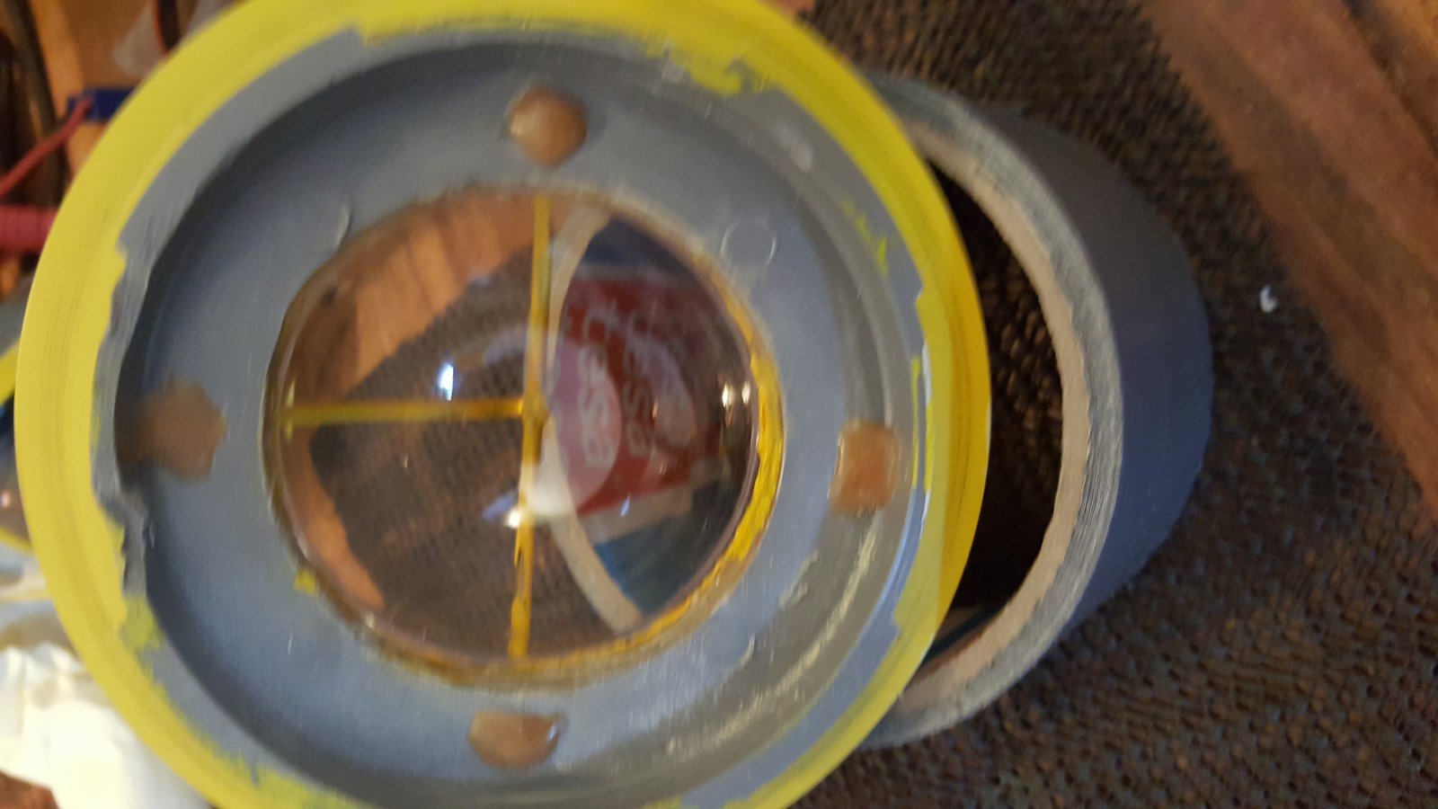

Wie weet welke lijm hier op deze foto staat?
CA primen kan zeer zeker wel mr. Micropropsport ;) Met een polyolefin primer krijg je een betere hechting op moeilijk lijmbare thermoplasten zoals pe, pp, ptfe, je kan er zelfs siliconenrubber mee lijmen, daarvoor heb ik zelf een tijd geleden een test gedaan in ons lab en voor deze toepassing kwam Loctite SF 770 als beste naar boven, je kan daarmee met ca een relatief goede lijmverbinding maken terwijl zonder primer de ca of bv epoxy er zo vanaf valt
