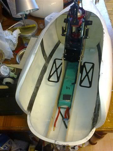

Het mechaniek zit normaal gezien aan de voorkant vast met de "oren" van de motor-koelkop, maar aangezien we die hier niet hebben zet ik de PoweRotoR e-drive onderaan vast direct op het houten skelet. Ook de originele voorbouw met servo's (die lekker in het zicht zou zitten) ga ik anders oplossen zodat ook de passagiersruimte mooi vrij blijft.
Zoals je kunt zien heb ik nu nog de keuze voor een "long-pack" 10S in het midden of 2 separate 5S pakken aan de zijkanten.
Nu eerst nog de "oren" van het mech aan de boven-achterzijde vastmaken natuurlijk.

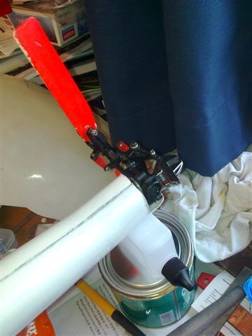

De staartrotor zit inmiddels al aan de "goede" kant voor een Alouette.
