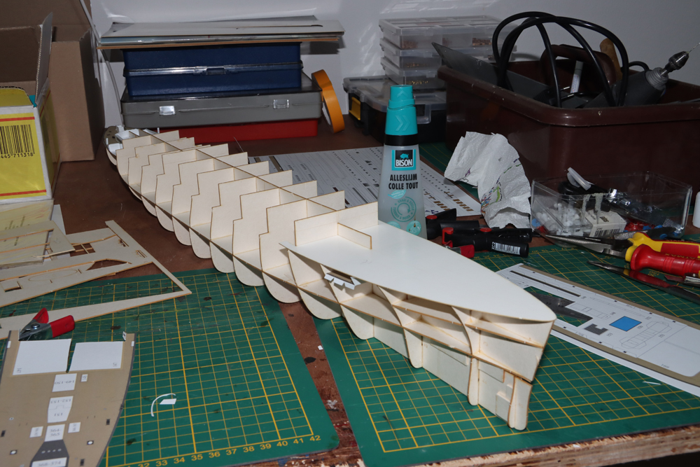

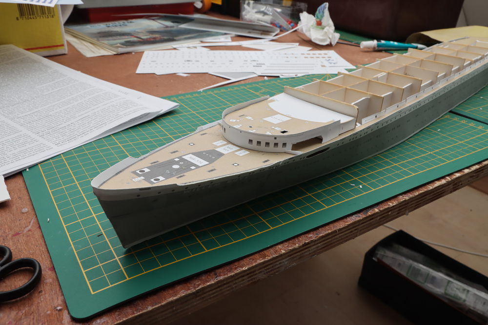

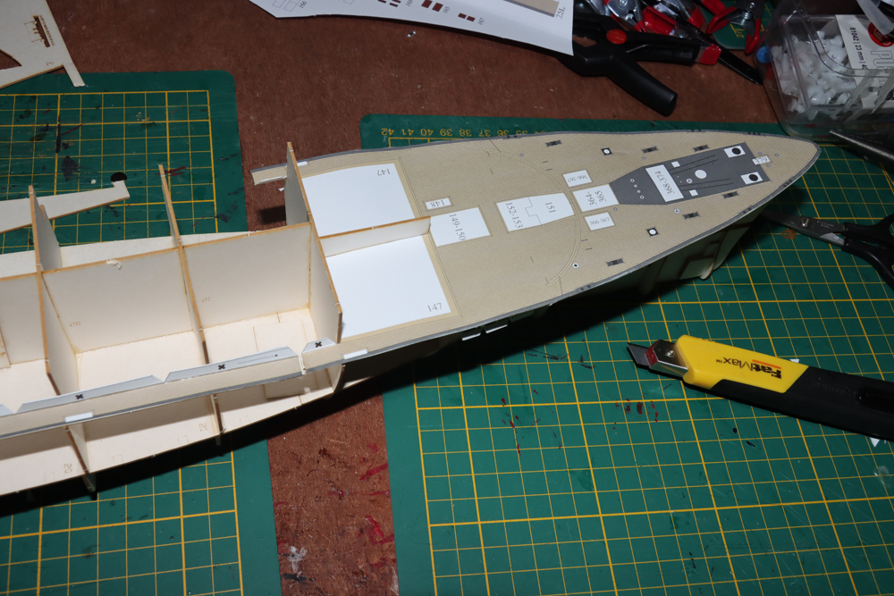

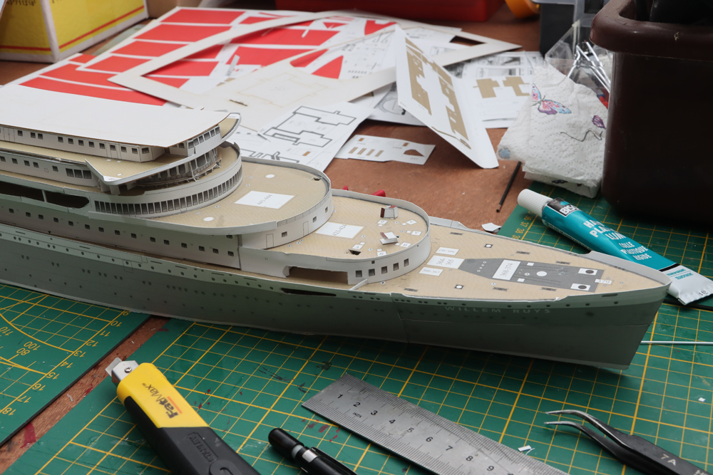

De bouw is inmiddels begonnen. Ik heb naast het standaard kartonnen materiaal ook en aantal sets laser gesneden onderdelen gekocht, de laser gesneden spanten en langsspanten, laser gesneden railingen en een aantal kleine laser gesneden kleine onderdelen.

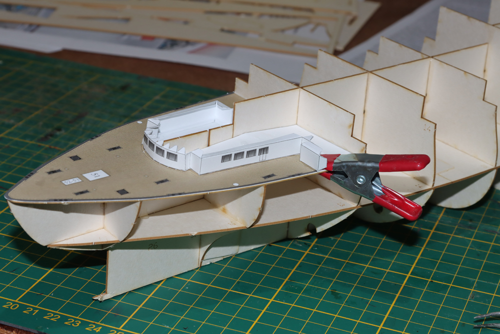

De lasergesneden spanten leveren zonder problemen het geraamte voor de romp. De passing is uitstekend.
Tot zover lijkt het erg op de lasergesneden onderdelen van een houtbouw kit.
Het plaatsen van het dekhuis en het lijmen van het achterdek is eenvoudig.
Bij het plaatsen van de dekken in de gangway treedt de eerste moeilijkheid op. In de bouwbeschrijving staat vermeld, controleer voor het lijmen de lengte van de dekdelen en snij deze eventueel bij. Hoe je karton erbij moet snijden als de dekken te kort zijn wordt echter niet aangegeven. Ik zal dat moeten camoufleren met verf en waarschijnlijk wordt het grotendeels aan het zicht onttrokken door de reddingsboten die hier later komen.

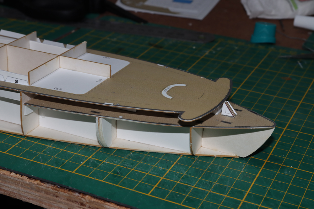

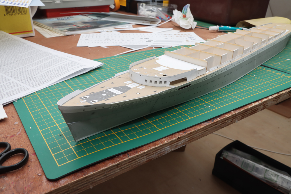

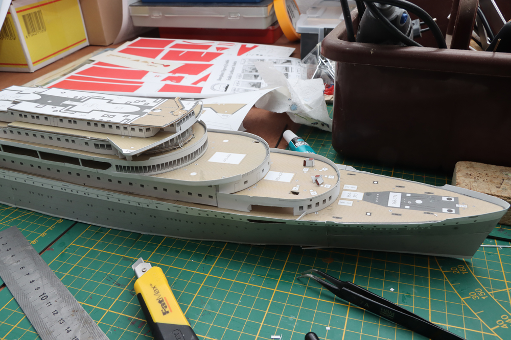

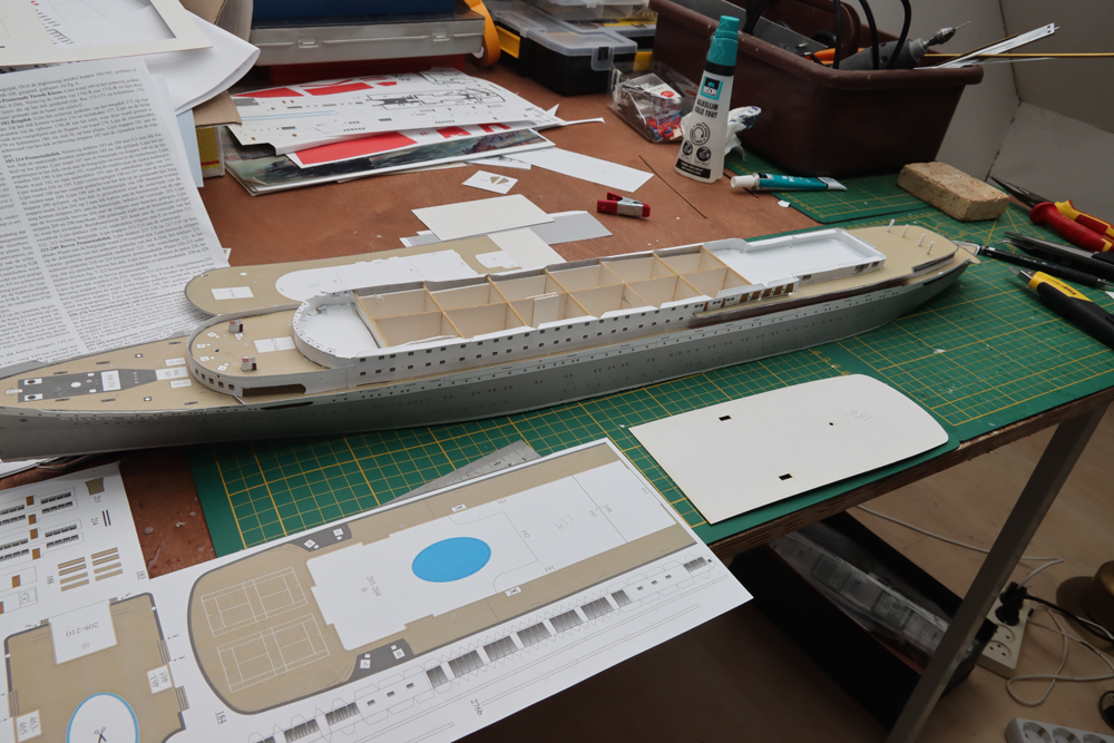

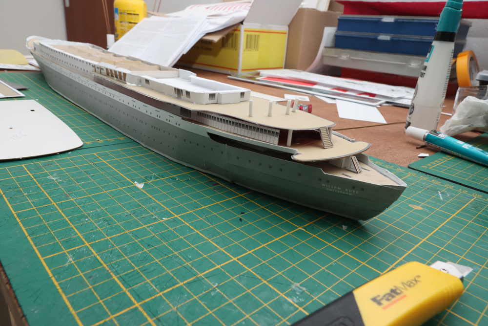

Ik was al een eindje op weg toen ik begon te twijfelen aan de kwaliteit die op deze manier te bereiken was met het onderwaterschip. Na ampele overwegingen heb ik toen besloten toch maar te gaan voor een waterlijn model. En dan loop je meteen tegen één van de grote problemen van deze wijze van modelbouw aan. Wat geplakt is zit definitief vast en geringe correcties zijn mogelijk eventjes nadat de onderdelen op elkaar geplakt zijn, maar na een paar minuten zijn geen correcties meer mogelijk. Mijn besluit om toch voor het waterlijnmodel te gaan had dus tevens als consequentie dat ik opnieuw moest beginnen met nieuw materiaal.
Enfin we zijn inmiddels al weer een eindje op streek. De foto's spreken voor zich.
In totaal moeten er ruim 500 onderdeeltjes gemonteerd worden. We zijn inmiddels over de 200 dus er begint tekening in de strijd te komen.

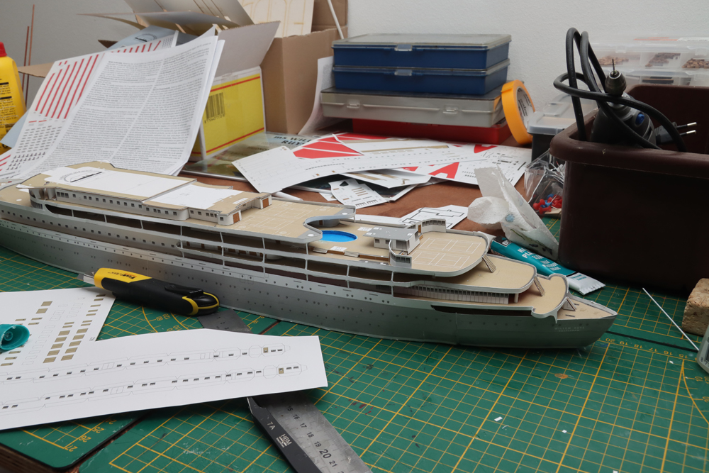

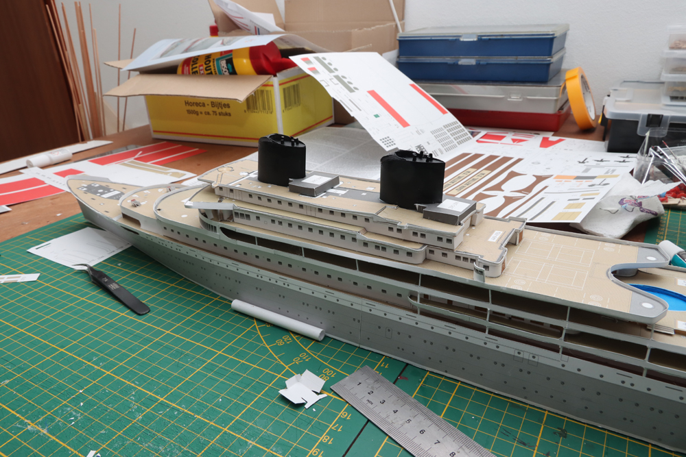

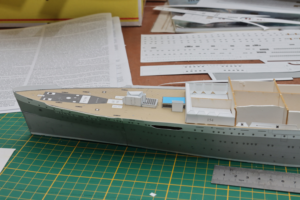

Dit is de laatste update in dit draadje. Ik heb nog wat doorgebouwd maar het plezier in bouwen met karton werd allengs minder, veel inspanning en het resultaat blijft mager. De keus voor de Willem Ruys schaal 1:250 was misschien ook niet zo gelukkig. Ik heb besloten een punt te zetten achter dit project en het resultaat bij te zetten als UFO.
De laatste foto's.

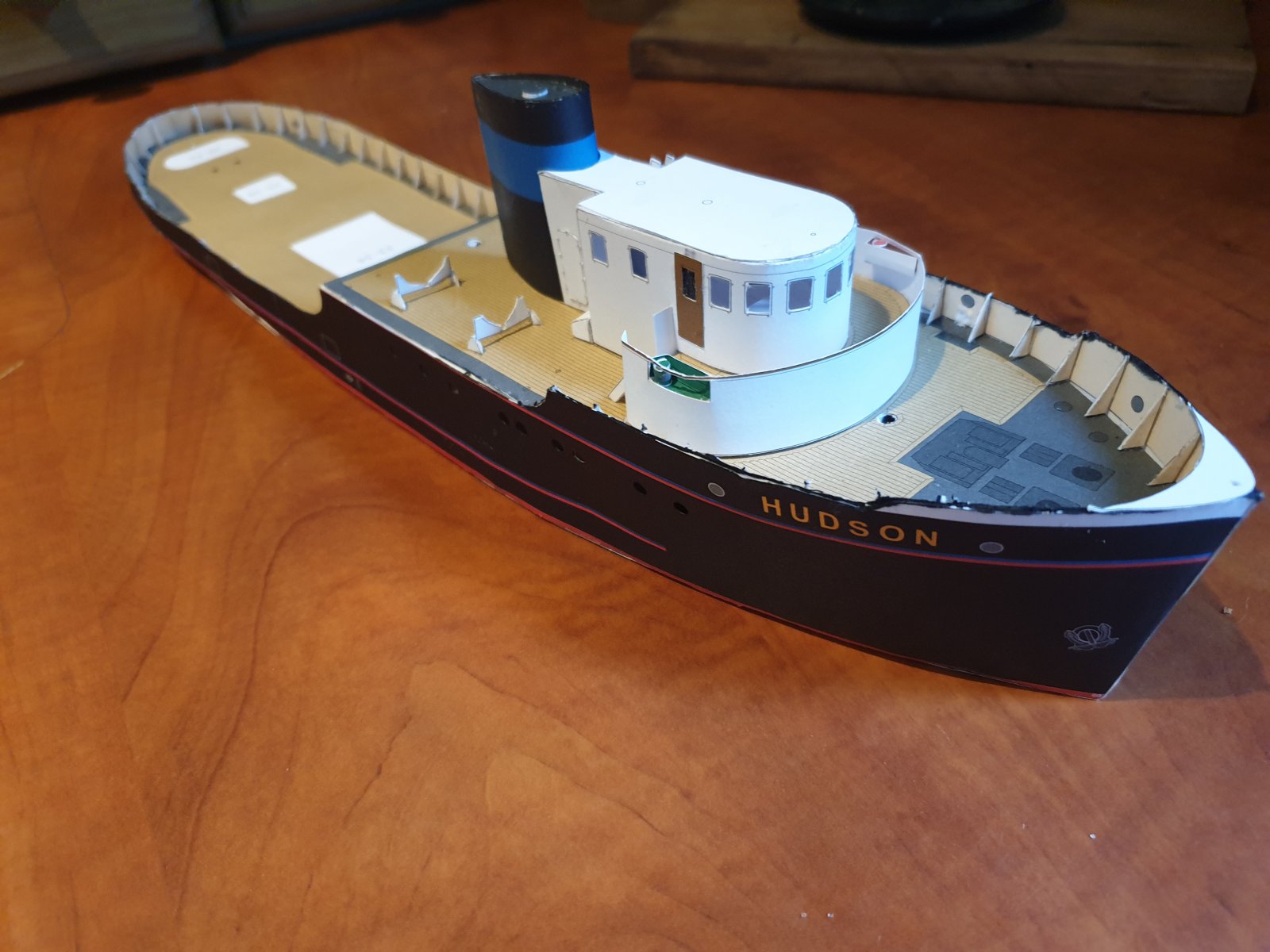

Is echt jammer dat je er mee gaat stoppen. Is een mooi model. Ik ben bezig met mijn 1ste bouwplaat ook van scaldis de hudson.
Mocht je hem weggooien dan wil ik wel van je overnemen.
