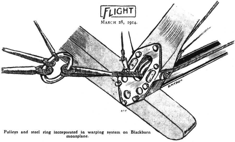

Om dit draadje weer even terug op de rails te zetten heb ik nog wat plaatjes van de monoplane voor je gevonden Hans
Hier kun je mooi zien hoe de kabels om de pulleys door het landingsgestel gaan
Vond ze op de site van Arizona models, hopelijk heb je er nog iets aan
Groeten, Ralf

Ralf,
bedankt voor de info alleen gaat het wat jouw info betreft over het twee persoons en niet over het één persoons vliegtuig!
De één persoons heeft een andere cockpit en de katrol voor de kabel zit niet in het frame maar naast het frame aan de binnenkant gemonteerd!
