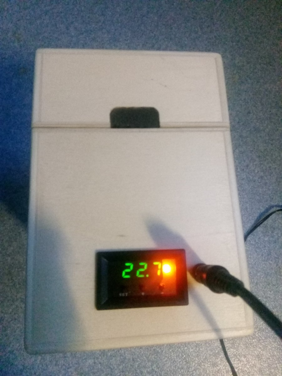

    Omdat electro kisten lang meegaan heb ik besloten dit jaar geen nieuwe kist te bouwen maar wel een paar vernieuwingen uit te proberen op het bestaande model.
    Dan moet je wel door kunnen vliegen als het wat kouder wordt, te koude accu's leveren geen vermogen en gaan stuk als ze te zwaar belast worden.
    Kistje gemaakt met 12mm depron isolatie, twee 25W weerstanden, een fannetje en een temperatuur regelaar van ebay. Systeem draait op 12 volt maar gelukkig heeft onze club een 220V installatie zodat ik geen grote accu hoef mee te nemen.
    Accu's zijn net als in de zomer 24% einde vlucht.

    Systeem in bedrijf. Seizoen geopend bij 7 graden, weinig wind en goede motor response. Accu's 21% einde vlucht.
