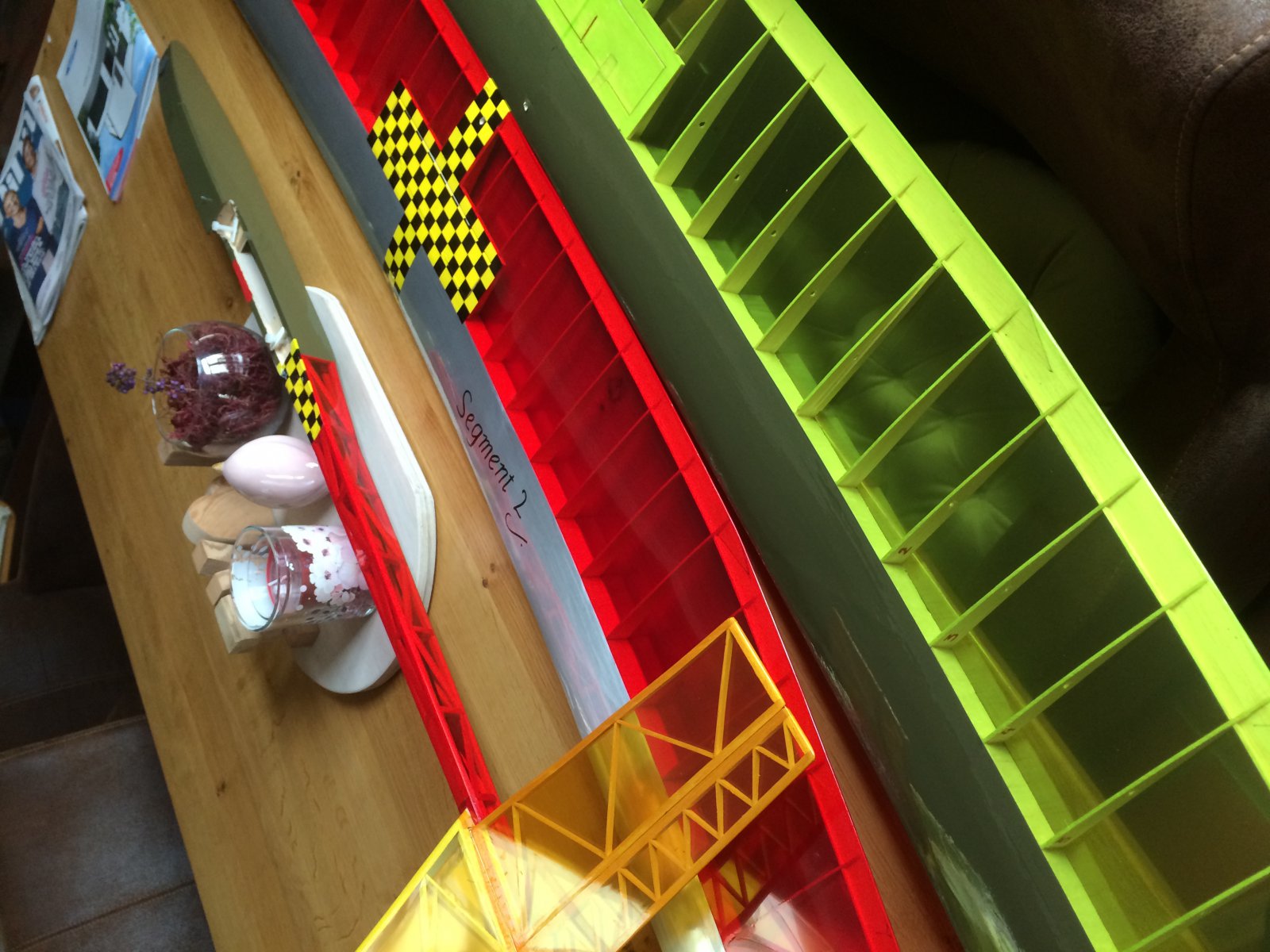

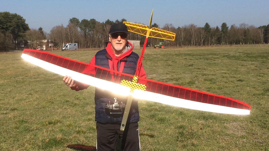

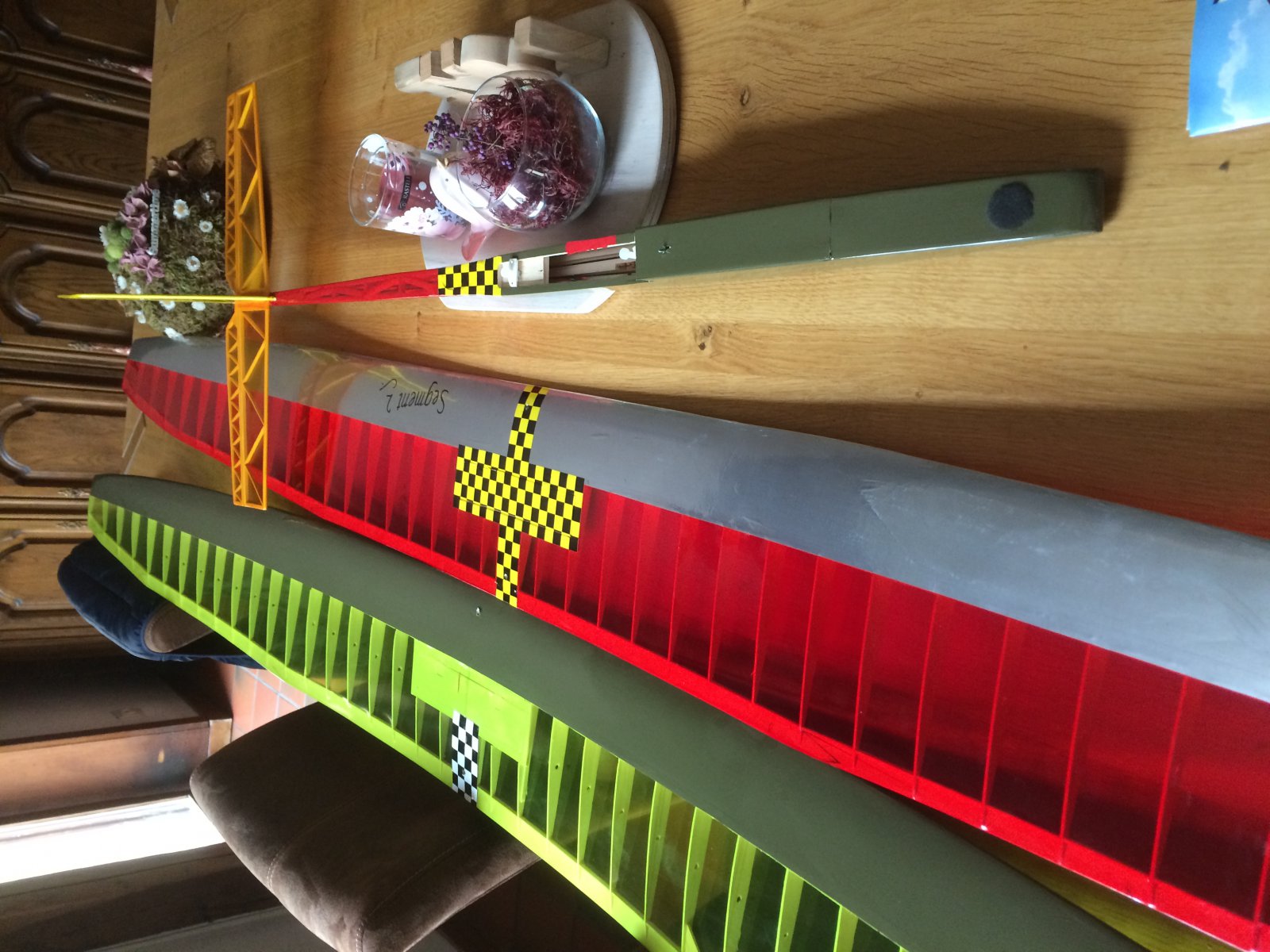

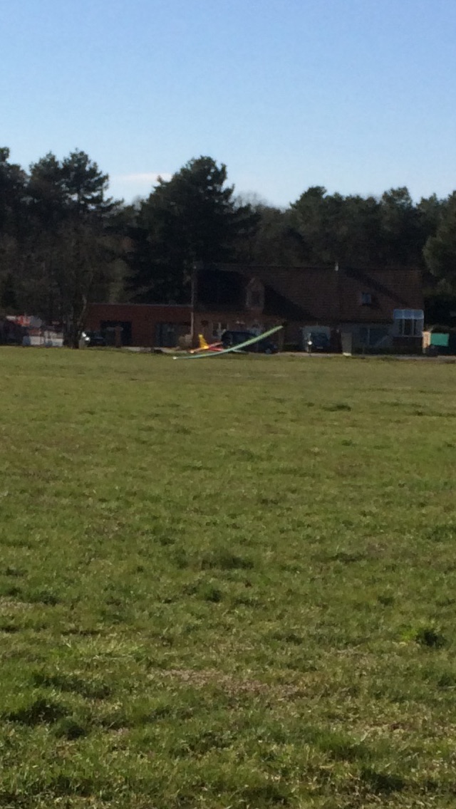

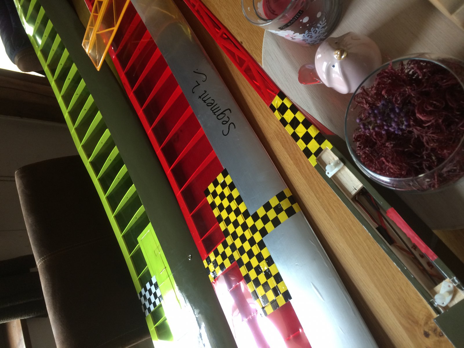

Vandaag enkele testvluchten gemaakt, zoals gepland verleden week. Starthoogte is in orde nu. 1. Ik heb de parachute aan de lijn verwisseld voor een vaantje. 2. Voorheen verloor het toestel na 1/3 van de startsequence zijn snelheid. Vandaag de startsnelheid zo goed mogelijk aangehouden. Zoals gezegd de starthoogte is nu in orde. Oef.
