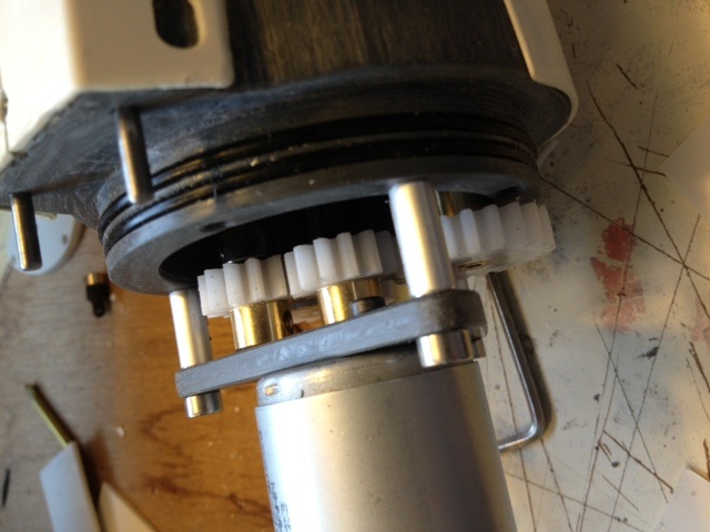

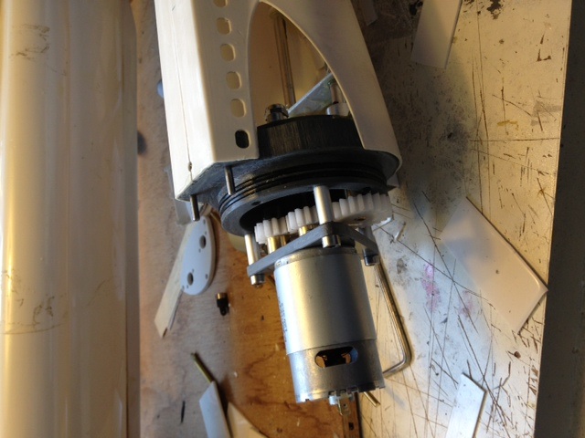

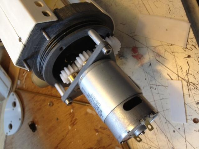

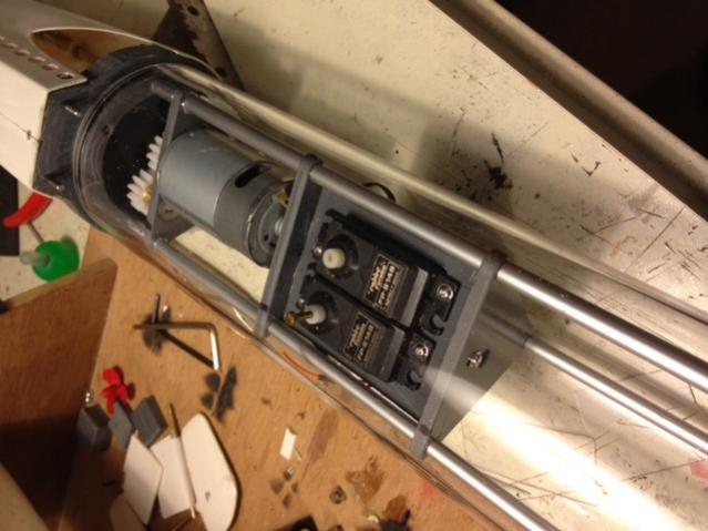

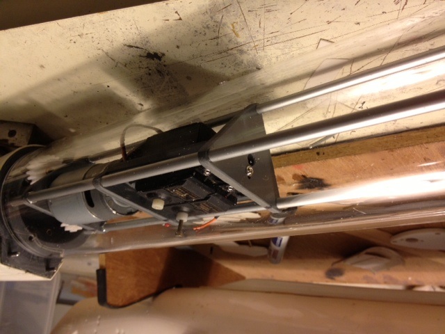

Hierbij weer een update. Vandaag de tandwiel overbrenging op de schroefassen gereed gemaakt. De motor loopt mooi soepel met de nylon tandwielen

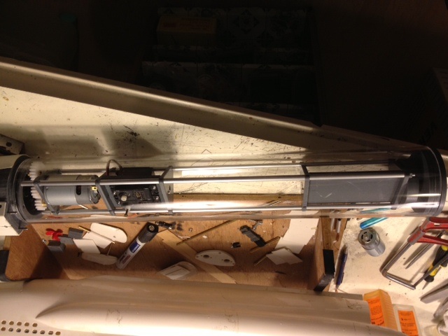

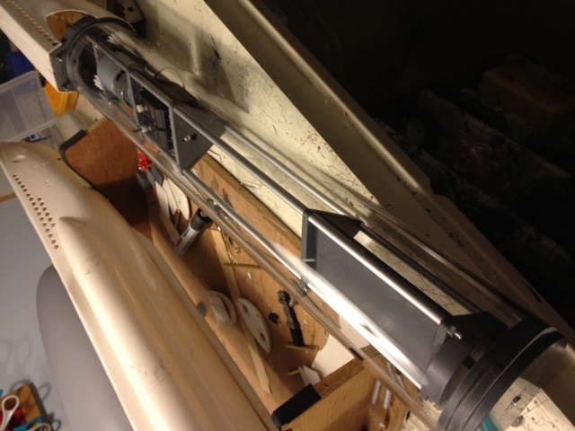

Zo weer een stukje verder met het tecrec. Ik heb in het midden van het rek voldoende ruimte over voor een duiktank of zak. Dat moet ik nog even berekenen wat ik ongeveer nodig heb aan duikgewicht. Ik wil er gewoon een eenvoudig duiksysteem met een pompje van maken.
hallo een zak en een bts van norbert kunnen perfect het water contact misbruikje om er een eind schakelaar aan te hangen bij zak vol komt deze tegen de schakelaar en sluit het contact en zo stopt de pomp automatische zonder de kans je zak op te blazen tot hij springt zak leeg is geen probleem dan zuigt de pomp vacuum maar dat kan geen kwaad als je boven bent stop je normaal toch met pompen gr raf en ik geloof dat bij mij een 300 gr water in de tank gaat
Hallo Albert, Ziet er netjes uit zoals je het techrek hebt gemaakt. Zoals Raf dat omschrijft heb ik het ook in de U 47 zitten. Mocht je er meer van willen weten of kijken hoe het werkt dan kom je maar een keer langs. Zover is Wassenaar niet van Voorhout af. Groetjes, Eric
Hoi Raf, Ga inderdaad bij Norbert even een setje bestellen. Hebben die slange pompjes van Norbert wel een betere levens duur dan die goedkope pompjes van graudner en robbe. Het lijkt me wel een stukje degelijker met een slangepompje maar heb er nog geen ervaring mee. Albert
Hoi Eric, Voorhoudt is inderdaad dichtbij daarom komen we ook koninginnedag bij jullie vieren met de modelbouw vereniging. Nu alleen nog mooi weer en een beetje schoon water van de brandweer in het bassin, kan ik mooi mijn duikboot testen. Kom graag een keertje bij je kijken naar jou oplossingen in je boot. Stuur je wel even een pb voor een afspraak. Groet Albert
hallo albert die slangen pompen hebben inderdaad een lange levensduur maar!! eigenlijk lopen die het beste op 12 volt en meer een andere motor kan je er niet opzetten want dan is de as niet lang genoeg die motoren hebben echt een heel lange as maar die robbe pompjes werken wel goed Zahnradpumpe 6 Volt deze heb ik reeds jaren in gebruik zonder enig probleem ik zou liegen er is wel een klein probleempje mee namelijk het dwars asje waar het tandwiel mee vast zit roest na 1 jaar door dus elke winter vervang ik dat gewoon door een messing of ijzeren staafje ik heb nog geen 1 mm inox stangetje gevonden want dat zou ideaal zijn natuurlijk voor de rest geen problemen met deze pomp en als ze open is doe ik een likje vaseline aan de tandwieltjes en de asdoorvoer gr raf
Hallo Albert, Voorhout is zeker dichtbij en ik moet de lafayette en u 47 ook nog uitloden. Denk dat het zeker wel een leuke dag word en het is ongeveer een kleine 500 meter van mijn huis is. Denk dat jullie op het raadhuisplein komen te staan, daar zijn alle aktieviteiten. Ik heb in de U 47 geen slangenpomp zitten maar een tandwielpomp van Conrad. Wel heb ik van Norbert de BTS erin zitten om de pomp te doen afslaan. Moeten zeker een keertje afspreken, zodat je kan zien hoe het bij mij werkt. Groetjes, Eric

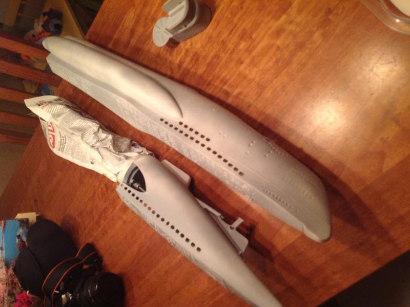

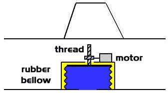

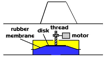

Vandaag de romp licht in de primer gespoten zodat ik goed zicht heb op alle plekjes die nog geplamuurd moeten worden. Ik dacht eerst aan geel ofzo............maar spuit hem toch maar gewoon grijs ! Ben tevens op onderzoek uit gegaan naar de mogelijkheid voor een alternatief duiksysteem op het duikzak princiepen. Onderstaande twee methoden zijn ook eenvoudig van opzet en eenvoudig van constructie. Vooral de bovenste versie met de balg is wel goed toepasbaar in een kleine boot en heeft een makkelijke afdichting. Ook zijn er genoeg balgen in alle en soorten en maten verkrijgbaar in de handel.
