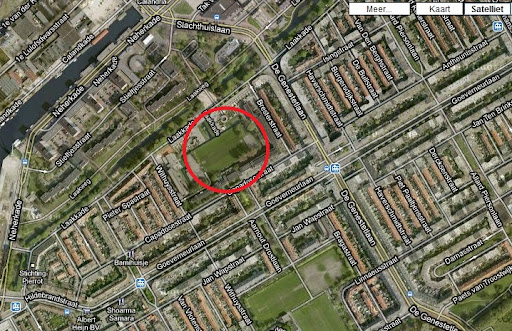

is voor mij 5minuutjes fietsen, kan zelf ook nog vliegen op dit veldje, is 1min lopen, daar ga ik eerst weer even de kneepjes kennen, en dan zien jullie me wel een keer verschijnen :p
