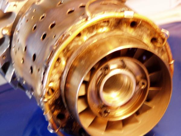

het verlengen van het turbine huis kan niet zo veel kwaat als drest maar op de zelde plaats blijft bvb verbrandings kamer

Ik zou even een ondersteuningsring draaien en die weggezakt kant voorzichtig naar beneden slaan met een hamer, oeps met een hamer ja met een hamer oeps ik heb hier gelijk iedereen weer over de zeik wedde?? hamer?? hoe druft die Japio het te zeggen.
Gewoon doen!!!!, gietstukken worden vaker nagericht na het gieten, geen punt dus.
Maar als ik het zo zie deel ik de mening van anderen hier en heb je nog vlees zat over na het afdraaien, geen paniek dus, koste ook maar 50 he :mrgreen:

ik zal morgen eens de NGV recht afdraaien, en kijken hoeveel ik overhoud. Zover ik nu al kan zien is de positie van de ring al anders. Ik weet niet of het verlengen van de behuizing (een mm ofso) een probleem kan vormen? Het is inderdaad niet erg netjes van wren, maar misschien is het een foutje. De rand is trouwens ook minder hoog dan van die ik eerst had.

Persoonlijk zou ik de NGV vast aan de tunnel schroeven .Voor deel je turbine wiel loopt minder snel aan je kunt met nauwere passing werken.
De rand heb je dan niet nodig.

Rik, inderdaad ook de rest even nameten wat Martin zegt, gaat het in de vane's scheef dat is dat niet goed en dat komt ook niet meer goed.

Jaap, klopt dat narichten maar dan moet je hem eerst vuurrood stoken, anders gaat het niet goed komen, en dan nog heel erg oppassen. En dan niet hameren maar met een pers liefst.

Als ik me er ook nog een beetje tegenaan mag bemoeien, zou ik gewoon het advies van Japiooooooooo opvolgen.
Even goed steunen... op een stategische plek een paar gerichte tikken en je hebt zo weer het een en ander gewonnen om binnen de materiaal diktes te blijven.
Het is geen gietijzer wat aan bonken vliegt bij een tik.
Japioooooooooo was gewoon een goed advies van je hoor...!!!!
ik ben het ook eens met jaap rammen of persen gebuerd niks

Hier de foto's van deze dag. De NGV lijkt me goed gekomen te zijn. Ik heb gekozen om de rand te persen, dat ging goed. De positie van de ring is 1 mm verder naar buiten schat ik. Ik heb ook de frontdeksel binnenkant nu uitgefreesd met een 12 mm balneus frees.

Yesssssssss tis je gelukt die flens te richten, viel best mee he ?? dat materiaal kun je best wel koud vervormen.
