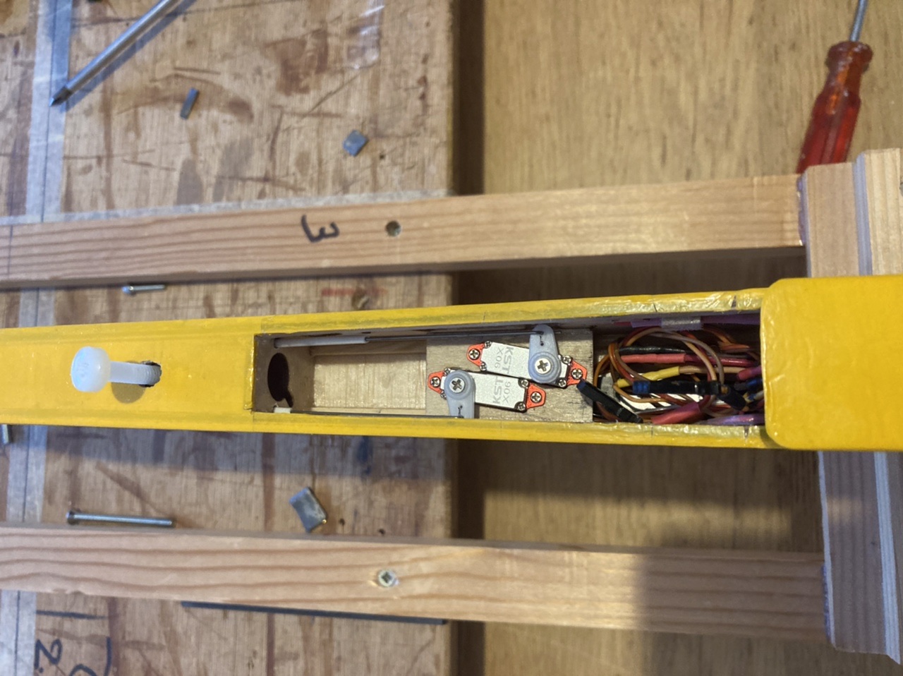

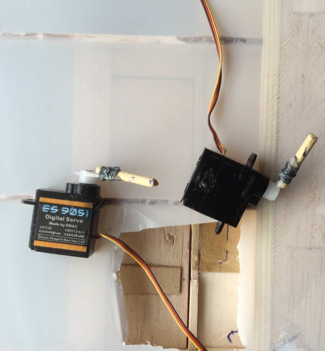

    Ik ben ook aan het bouwen en kom dus binnenkort ook bij de remkleppen aan. Nu zie ik verlengstukjes op je heveltjes van de servo's. Betekent dit dat de remklep weer dicht gaat door de vliegsnelheid als je de servo weer op 0 zet? Of zit er een veertje die hem dichtdrukt? Bedankt alvast. Screenshot_20210205-172717_Chrome.jpg

    Ik vlieg toch al behoorlijk lang met de emax servo’s en ze draaien nog steeds prima. Is de voltage te hoog geweest?

    Antwoord nr 1 ;)
    En een magneetje houdt ze dicht.

    @ Lykele en Adrie, ik denk inderdaad dat ik de stekker omgewisseld heb en dat daardoor kortsluiting is ontstaan.
    Het accupakket is 6 Volt.
    @ Loek, persoonlijk vind ik het heveltje te kort om de remklep goed te openen vandaar het verlengstuk. Ik gebruik geen elastiek om de klep te sluiten deze valt altijd weer, door de luchtdruk in zijn magneet. Werkt voor mij uitstekend.

    Dankjewel, ga ik dus ook zo doen.

    Ik heb een stukje verenstaal door de gaatjes van de arm heen gewoven om hem zo ca 1 a 2 cm te verlengen. Meer is niet nodig. Ze vallen vanzelf weer dicht (bij mij).
