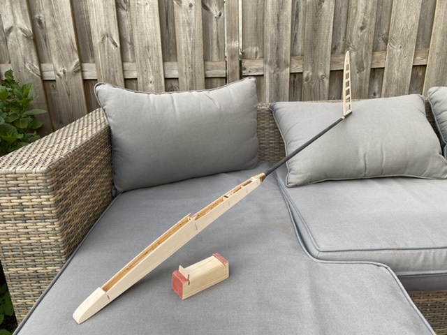

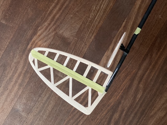

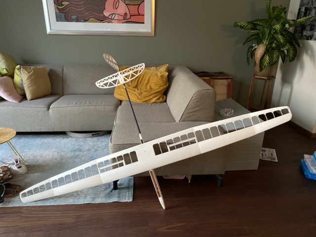

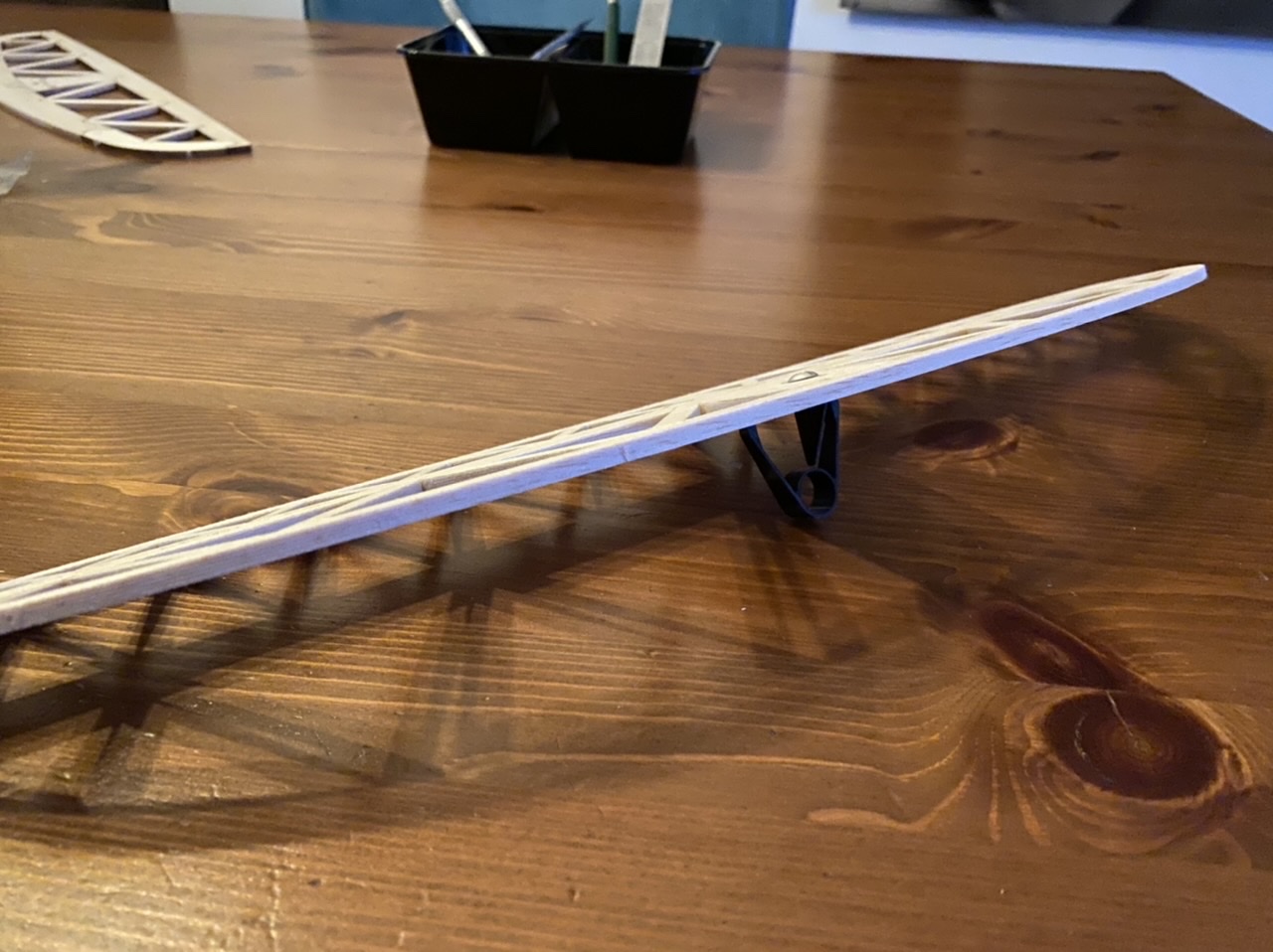

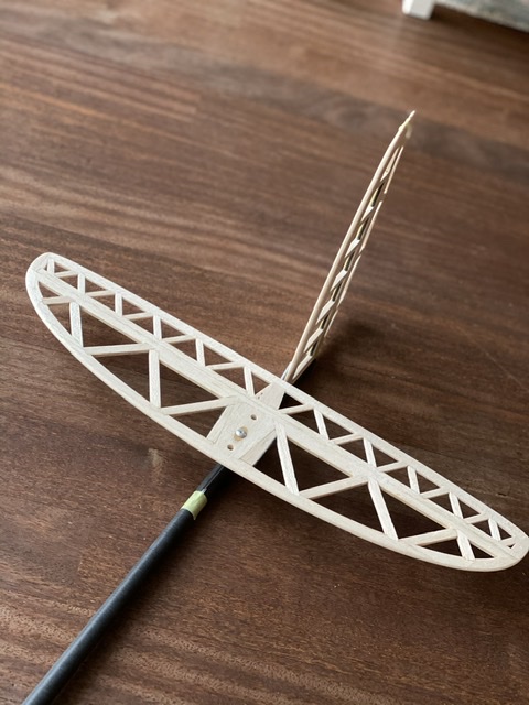

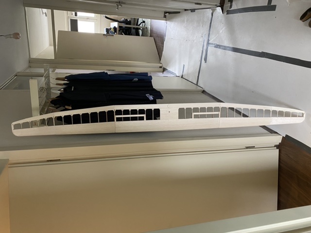

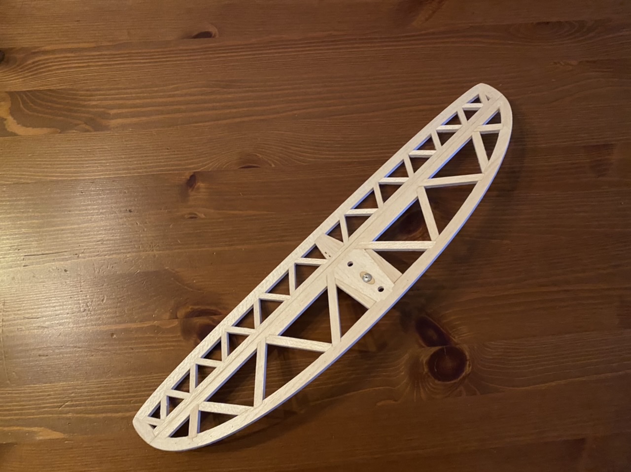

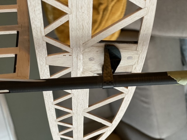

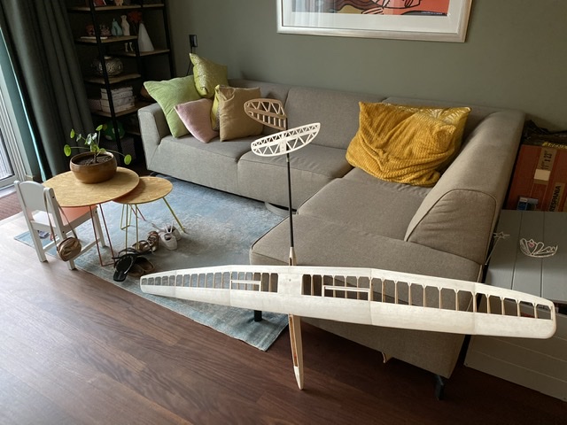

Ik ben ook begonnen met de bouw van de X-dream. Kon het toch niet laten De vleugel is identiek aan de X-res, alleen een iets dunnen profiel. Dus die zat vrij rap in elkaar, op de foto missen de tipjes nog maar die zitten er ondertussen aan. Alleen nog de LE schuren en servo’s in de klepjes plaatsen. Nu begonnen aan de staart sectie, dit is net als bij de X-res drama, balsahout is veels te zacht en slap. Daar zou nog ruimte voor verbetering zijn. Bij mijn X-res heb ik ook gebruik gemaakt van een ander hoogteroer en kielvlak. Dit pas ik ook toe bij de X-dream. Het wippertje waar het hoogteroer op komt te zitten is gelijk aan de X-res, deze moet je op de staartboom plakken maar ik vind het geen gezicht. In plaats van de geleverde delen gebruik ik een “Supra” wippertje om zo het hoogteroer te monteren, deze had ik nog liggen in verschillende maten. Deze past perfect. Verder aan de rompdoos maak ik ook nog een aantal aanpassingen, maar dat volgt nog. Tijd om te bouwen is er nu meer door de huidige Covid-19 situatie maar er staat ook nog een flinke verbouwing voor de deur. Als ik weer verder ben zal ik dit posten. Gr Lyckele

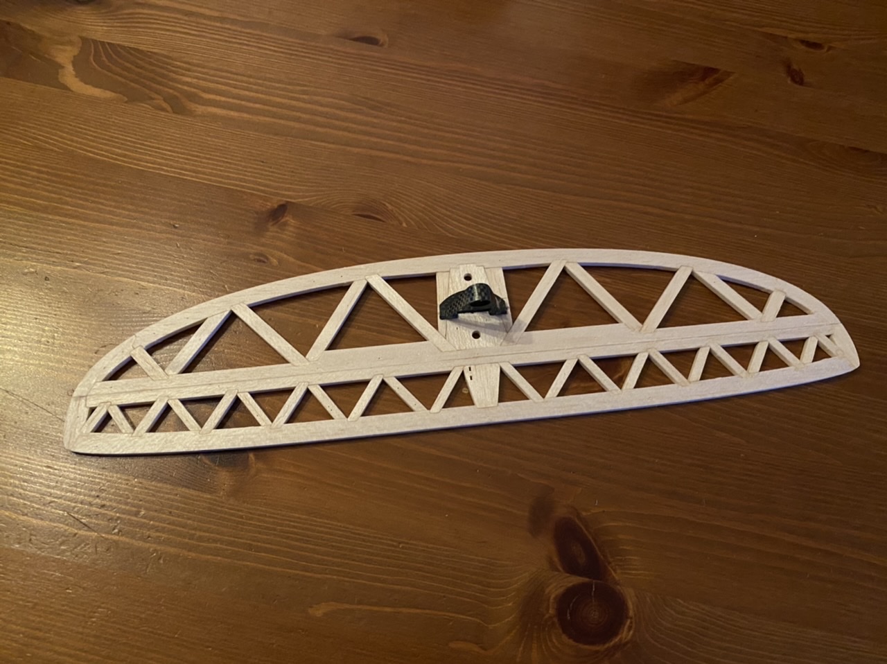

Hi Johan, Het originele hoogteroer is al gebouwd en uitsparing voor het wippertje zijn gemaakt. Ben alleen niet tevreden over het hout, te zacht en slap. Zijn er nog beelden van jullie meet en greet?

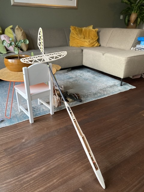

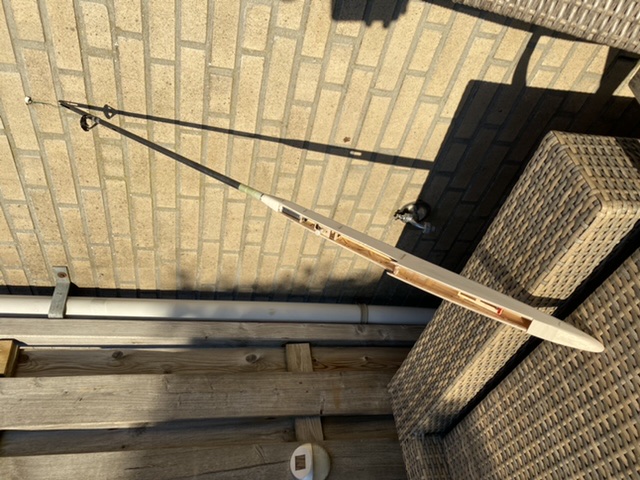

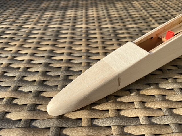

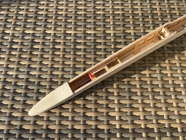

Weer een stukje verder, neusje en romp geschuurd, bijna klaar met schuren. Heb er voor gekozen om een iets langer en ander neusje er aan te plakken.

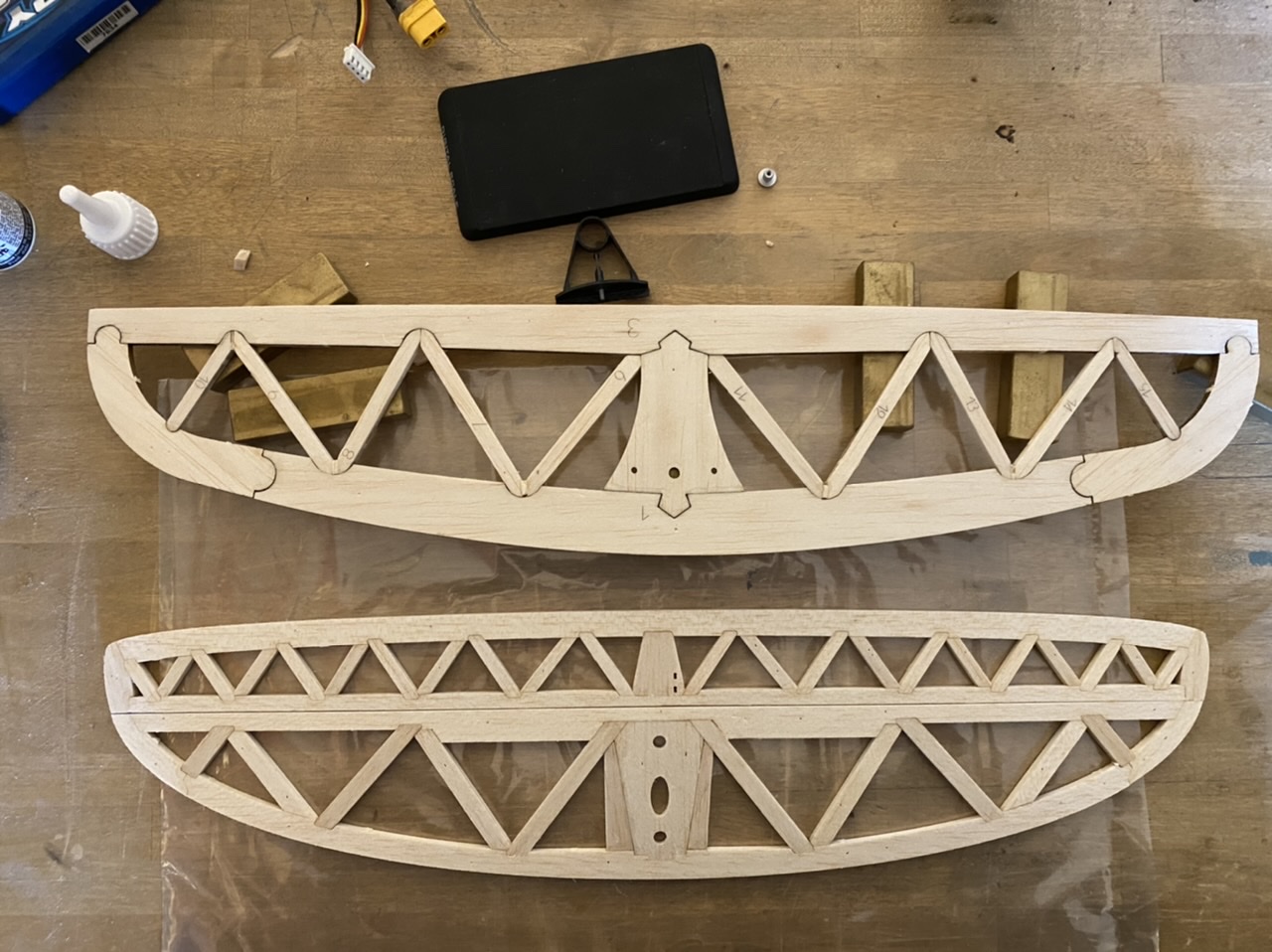

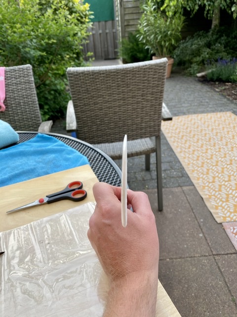

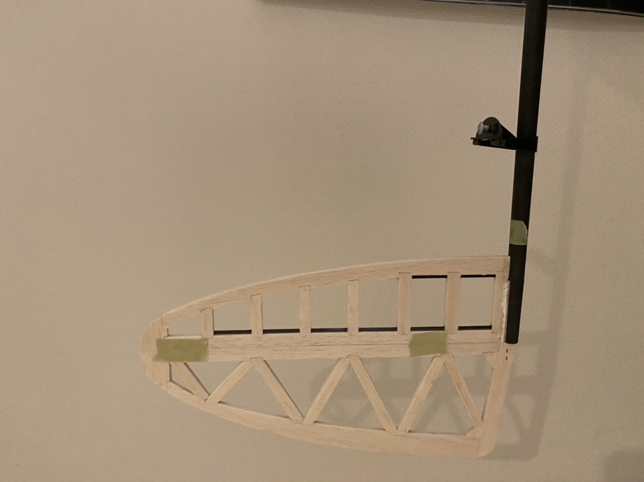

Weer iets verder. Volgens de tekening moet je het hoekje iets rond schuren en klaar. Heb de TE ook maar iets versmald bij de tip. Oogt iets mooier. Volgende stap zijn de klepjes en inbouw van de servo’s.

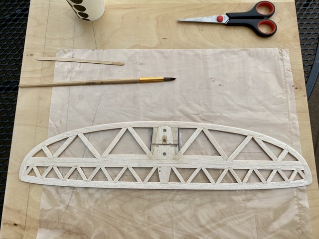

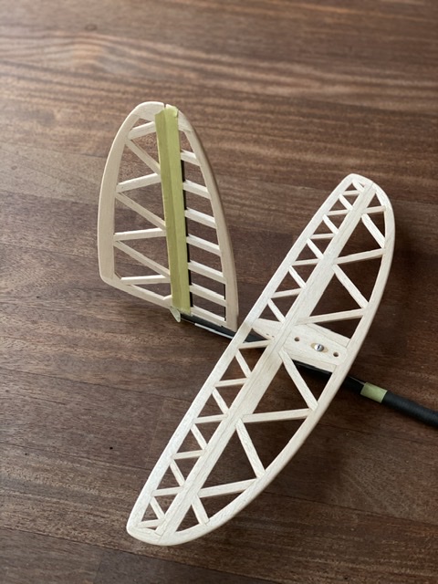

Kielvlak is klaar voor de folie, stabilo moet nadat het glasje uitgehard is, nog een klein schuurpapiertje hebben. Dan is deze ook klaar voor de folie. Samen wegen ze 11,5 gram. Schiet allemaal niet heel erg op, de verbouwing thuis vergt ook veel tijd Gr Lyckele

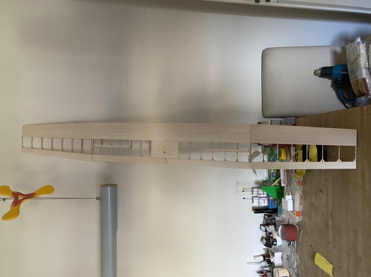

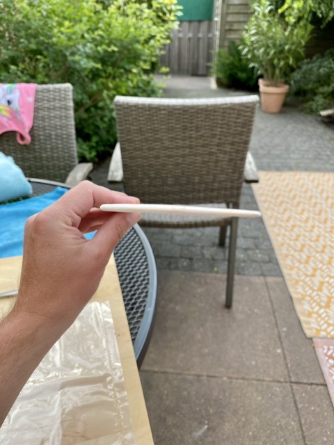

Nog wat laatste aanpassingen gedaan. Nu nog de servo’s in de vleugel en stekkertje maken. Dan kan de folie erop en alle rc rommel in de romp.

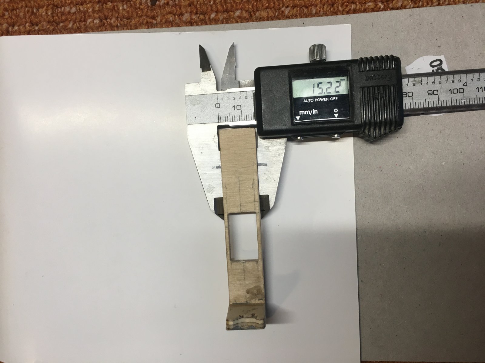

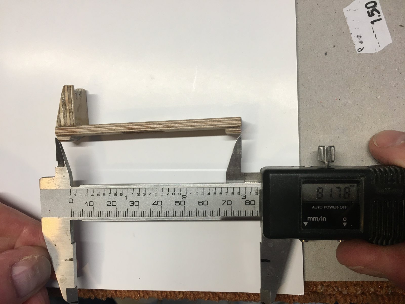

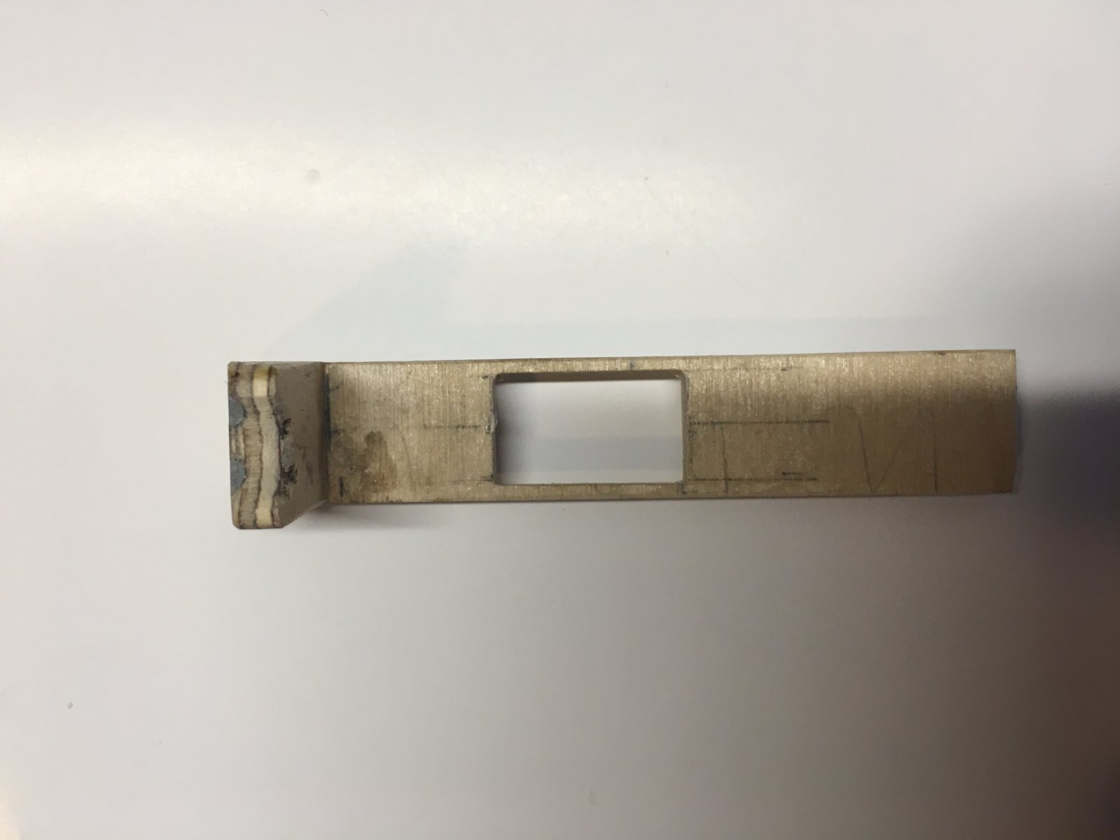

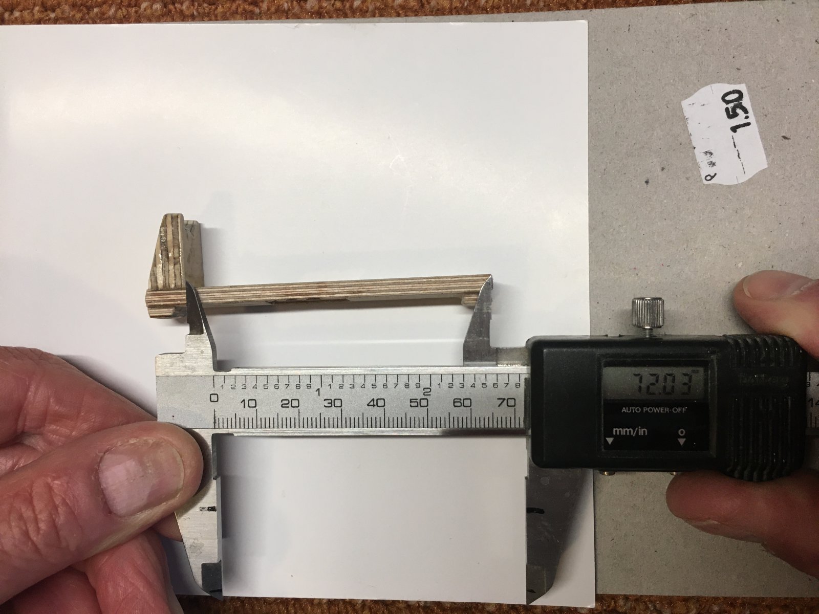

Een paar foto‘s voor een alternatief om ballast te plaatsen. Bovenop de houder zet je met tape plaatjes lood vast.
