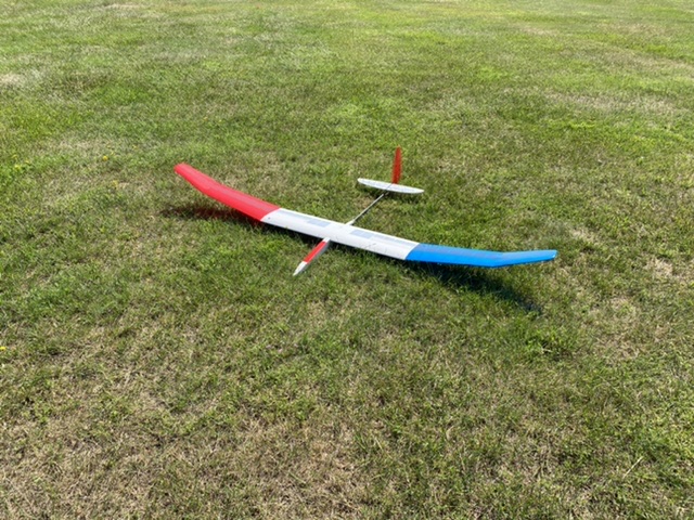

    De X-Dream heeft gevlogen! Heerlijke kist die beduidend betere benen heeft als de res kisten die ik gevlogen heb.
    Zeker met wat meer wind (zoals vandaag 3bft) zie je dat hij makkelijker steekt.
    Ook gelijk met 80gram ballast gevlogen, zat nog niet helemaal lekker, moet het nog even goed na meten en uitbalanceren.
    Reactie op hoogte en richting is prima, stuur direct en het draaien van krappen bochten is geen probleem.
    Kist heeft zeker potentie! Goede aanvulling op de bestaande vloot.

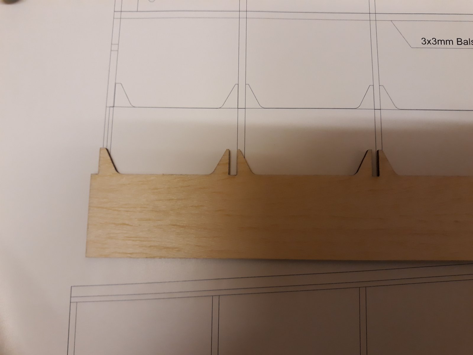

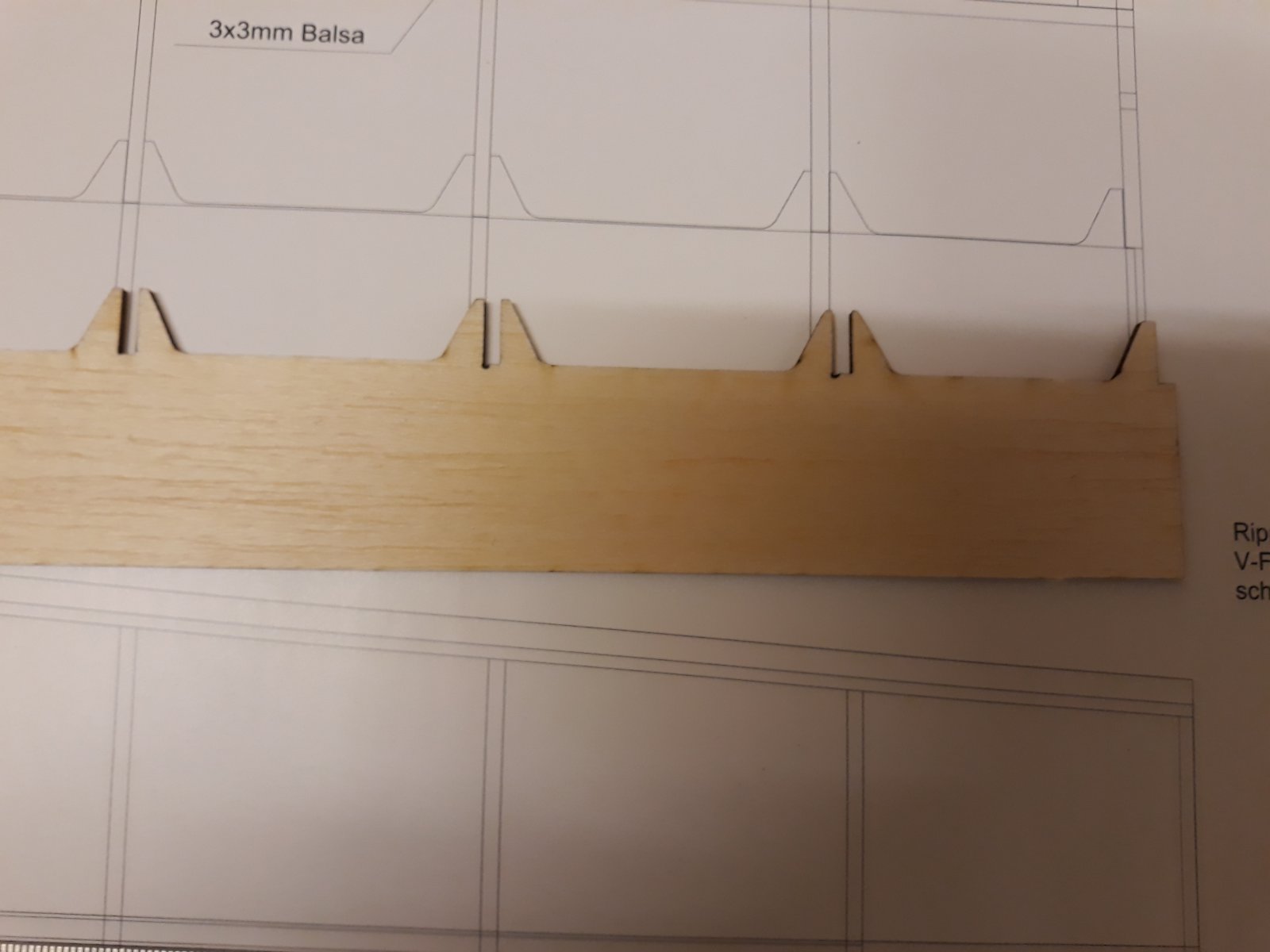

    Nou, mijn X-dream project gaat niet erg gelukkig van start. Nadat de eerste een knap maandje in de Oostenrijkse post verloren was, is de tweede aangekomen. Vervolgens kwam de eerste natuurlijk 1 dag later als nog aan (zucht), die is dus teruggestuurd. Eind goed al goed, zou je denken.
    Ondertussen met de bouw gestart. Vandaag kom ik er bij het uitleggen van de middenvleugel achter dat de maten van de tekening of het hout niet kloppen.
    Eerst dacht ik dat het aan mijn eigen kopie van de tekening lag (toch een schaal foutje) maar het zit ook in de originele tekening. Zie bijgesloten foto,
    een goede 7 mm verschil tussen de lengte van het A paneel op tekening en het hout! Nou snap ik dat hout uitzet, maar ik vind dit wel wat gortig ...
    Lyckele, of Nogravity, zouden jullie kunnen aangeven of je hetzelfde probleem had? Zo nee, kun je eens nameten wat op jullie tekening de lengte van het A paneel is?
    Ik ben heel benieuwd of het probleem in de tekening of de frees set zit. Morgen maar eens met Zeller bellen.
    Bijgesloten een foto ter illustratie.

    Herkenbaar, bij mij hetzelfde. Ik heb er geen probleem van gemaakt en de ribben parallel aan de tekening gezet (en 90 graden). Hou alleen bij een wedstrijdmodel de maximale spanwijdte van 2000 mm in de gaten.

    Mooi, gewoon door dan. Zeller antwoordde ook dat de tekening iets te klein is uitgevallen, maten van 't hout aanhouden.

    Lees het nu pas, bij mij was het ook. Inderdaad gewoon de hout maatvoering aanhouden.

    Als ik een cad tekening als pdf exporteer en uitprint klopt de maat ook niet. Uiteindelijk na schalen van de pdf met 4 pct klopt de maat wel. De onderdelen die via dezelfde file van de frees komen kloppen qua maat exact.

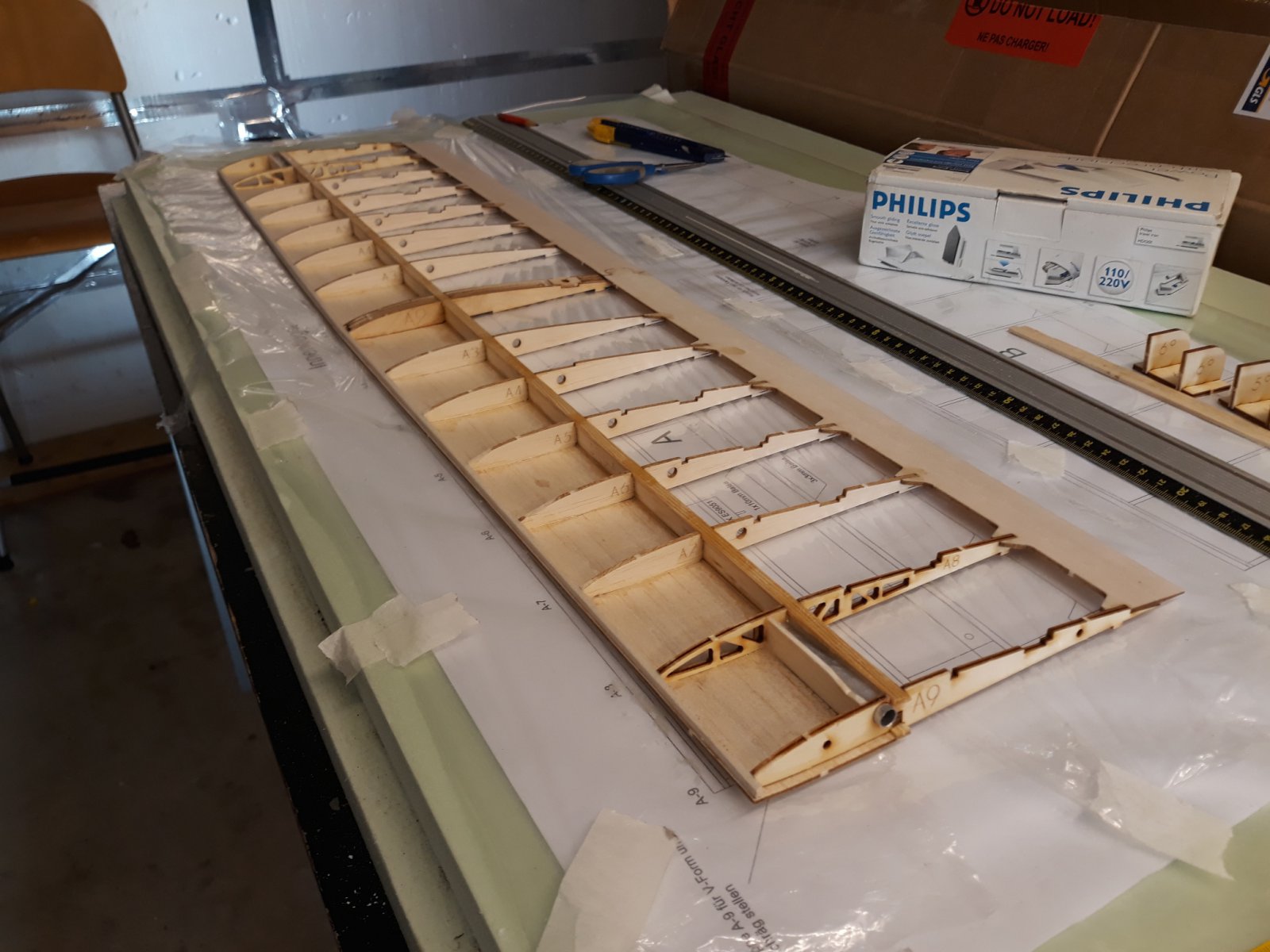

    Het begin is er.

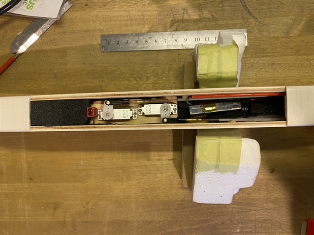

    De voorlijst van de remklep (3x3 mm) staat wel op tekening maar niet in de handleiding. Verwarring treedt op omdat op de tekening
    2x vermeld staat 3x3 balsa (voor en achter). Materiaal zie ik 1x 3x3 balsa en nog 1x 3x3 grenen.
    Hebben jullie de voorste remkleplijst van grenen of balsa gemaakt? Ik kan het uit de fotos niet goed opmaken in de handleiding.
    Deze lijst dus:

    Zelf heb ik het harde balsa van 3x3 gebruikt. Het is puur voor de box van de spoiler, komen geen krachten op te staan.

    Hallo Hein, het servootje zou ik vastsolderen, moest de stekker loskomen, kan je er niet meer aan.

    Bij mij was ook de tekening niet helemaal gelijk. Ik heb de hout maten aangehouden (ook geen andere keus). De spanwijdte is geen probleem, valt binnen de norm van geprojecteerde spanwijdte.
    Zeller geeft ook zelf aan: Drucktechnisch bedingt sind geringe Maßabweichungen des Bauplans möglich. Korrekte Abständeergeben sich durch die Bauteile aber automatisch!
    Ik heb 3x3 balsa gebruikt voor de spoiler kast. Geen probleem.

    Dank voor de tips. @rudiooms : dit is een plaatje uit de handleiding, bij mij moet de kleppenkast nog ingebouwd worden.

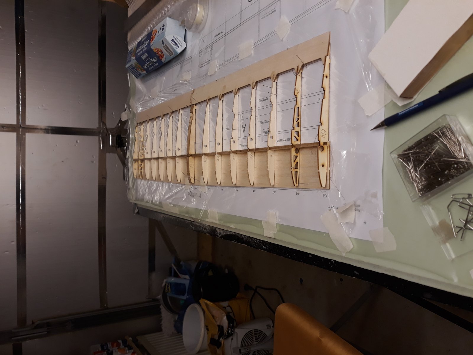

    In het plaatje hieronder de status: ik ben toe aan het indekken van de bovenzijde maar wil eerst die hulplijst er even in lijmen,
    daar kom ik anders slecht bij straks. Mijn vleugel (met name achterlijst) is nog niet 100% recht geworden zoals ik het hebben
    wil, dus bij de boven indekking wil ik hem even goed aandrukken op de bouwplank. Daarna valt er weinig meer te corrigeren.
    3x3 balsa wordt het dus, voor de kleppenkast even een stukje bijsnijden maar voor de tweede lijst.
