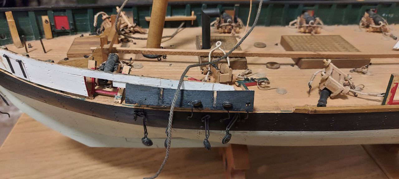

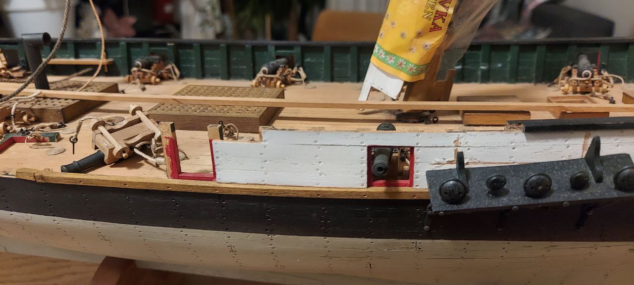

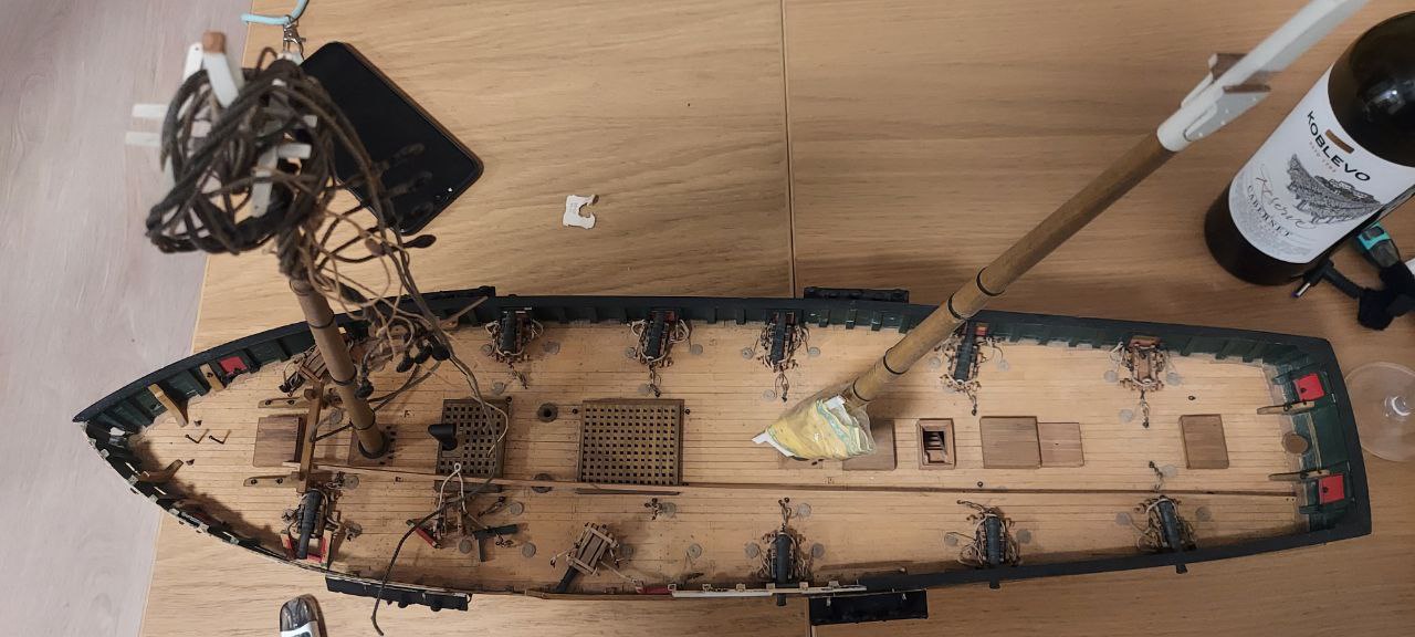

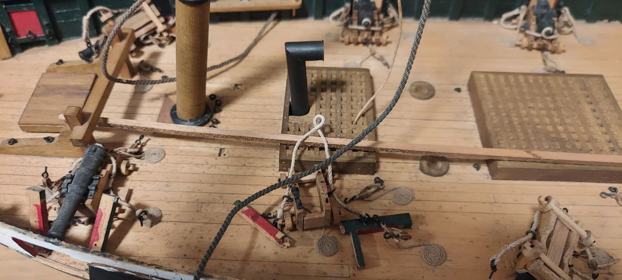

De Baltimoreklipper verkeert in een nog slechtere toestand.
Vijanden hebben zijn romp beschadigd kapotgemaakt.
Maar er is ook iets positiefs.
Veel onderdelen zijn al klaar.
Bijvoorbeeld de sloepen, de spil, de boegspriet, de stengen en ra's, het anker.

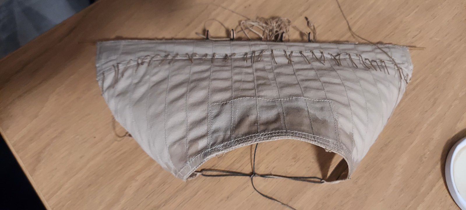

De zeilen zijn ook gemaakt, al zitten ze nog niet aan de ra's.

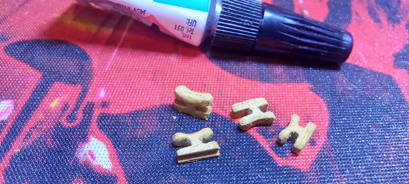

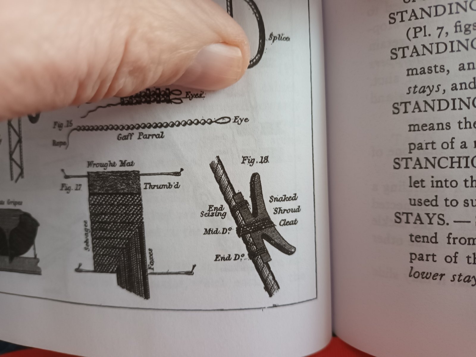

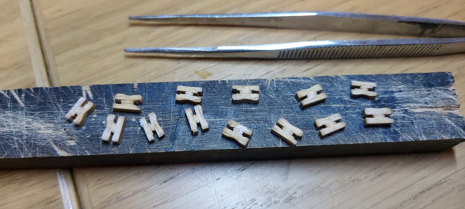

kikkers
(Is dit het juiste woord in het Nederlands?)
Bekijk bijlage 618241

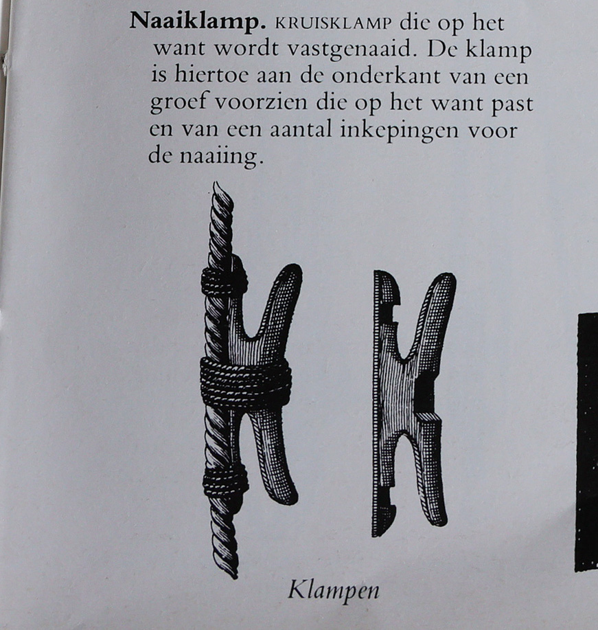

Hoi Bob, de originele naam is 'naaiklamp' in het Nederlands. De klampen worden met schiemansgaren aan de wandtouwen gebonden (genaaid)
Een 'kikker' is de verzamelnaam voor een Kruis-, Naai- of Belegklamp, dus kun je inderdaad ook spreken van een kikker.
