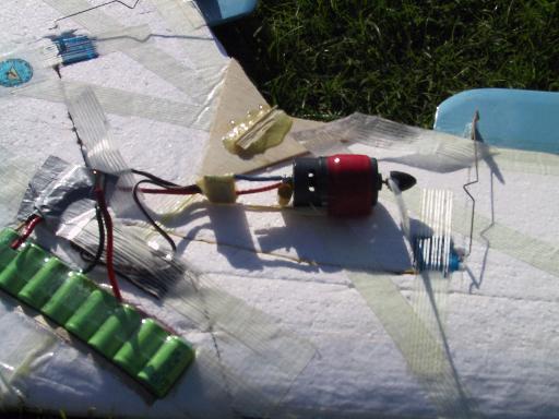

Als je de 2 helften tegen elkaar hebt geplakt gewoon gaten snijden voor de elektronica. Het zwaartepunt kan je dan nog veranderen door plaatsing van je motor en batterij, deze 2 zijn tenslotte het zwaarst.
Ik heb mijn flaps en winglets uit 4 mm balsa gehaald bespannen en erop geplakt. De precieze maten voor flaps e.d. zijn niet zo belangrijk, het vliegt toch wel. Zorg gewoon dat het goed past met je propellor, en zorg dat ze even groot zijn. Suc6

mijn in 3en gebroken zagi gister weer gelijmd, versterkt in het midden met glasmat en polyester.
dat polyester is trowens wel gemeen tegen het piepschuim, maar met lekker veel harder vreet ie het niet helemaal op ;-)
had ook epoxy kunnen gebruiken, maar daz zo dik, werkt voor geen meter. maar volgende keer is het toch op een EPP rompje :wink: die lust wel wat chemicaliën
vanavond de motor er nog op lijmen, en misschien krijg ik em wel weer vliegklaar voor vanaaf :P
