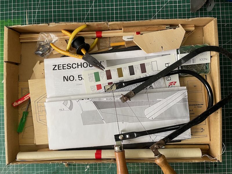

Het triplex is erg dun (1,2 mm) en versplinterd heel snel. Ik durfde het dan ook niet aan om de ruitjes uit de kozijnen voor deur en raam te zagen. Uiteindelijk heb ik deze maar met latjes opgebouwd op de originele deur en ramen die nog wel uit te zagen waren. Worden ze wel wat dikker van. Het in de breedte buigen van plankjes voor de sierlijst was geen succes. die krappe bochtjes krijg je er niet in. Uiteindelijk heb ik deze maar bij elkaar gepuzzeld van de restanten van het originele deel en wat restjes hout. Het resultaat is niet fraai, maar met wat schuren en opvullen moet het lukken daar wat van te maken. Ik denk dat ik deze groen schilder, want vernis erover gaat geen fraai resultaat meer geven en ik wilde toch al wat groen accenten.

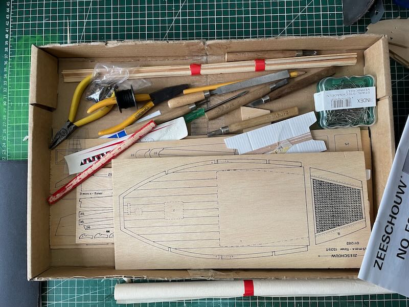

Ik gaf in het begin al aan dat er allerhande gereedschap in de doos zat. Blijken er 2 zakjes met hele fijne zaagjes voor de handfiguurzaag in te zitten. Die gaan zeker te pas komen.

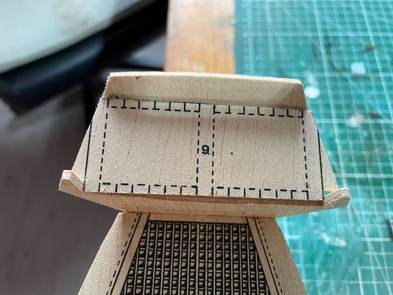

Ben inmiddels wel tot de ontdekking gekomen dat de maatvoering van Billing Boats voor geen meter klopt. Hoewel netjes buiten de zwarte randjes gezaagd (lukt best na wat oefenen) bleken de bodemplaten te lang. Aan beide kanten staken ze ~ 1 cm over. De breedte klopte ook niet. In het midden waren de bodemplaten te breed en stak deze over de spanten heen. Aan het einde waren ze te smal en staken de spanten buiten de bodem plaat uit. De spanten waren voorgezaagd, het lag daar dus zeker niet aan mijn zaagkunsten. Uiteindelijk flink moeten schuren en zagen om alles aan te laten sluiten. Dat moet ik met de volgende platen maar weer zien op te lossen.
Ook de montage van de opbouw liep stroef. De ondersteuningen leken redelijk correct gezaagd (zie foto in mijn post van 29 feb). Het dakje bleek aan de voorkant te breed en aan de achterkant te smal. Ook moest deze volgens de zaaglijnen afgeronde hoeken krijgen. Je ziet aan de foto's al dat het dak gewoon haakse hoeken heeft. Dankzij de afrondingen hield ik ruimte in de hoeken over die ik niet bijgeschuurd kreeg (bij-schuren kan niet, af-schuren wel ;)). Kortom hier ook weer veel schuren, gaten en hoeken opvullen met houtvuller. Vervolgens de toplaag en bovenste randje van de zijkant afgewerkt met fineer omdat met vernis alleen hier niets moois meer van te maken.

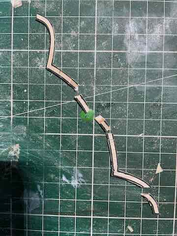

Weer verder gegaan met de roepplaten. Zoals verwacht kwam ik bij de laatste plaat aan beide kanten 3~5 mm te kort. De onderkant heb ik net over het zwarte randje gezaagd, daarna de de platen op de romp gezet met naalden en vervolgens de bovenkant afgetekend:
Vervolgens de zaagsneden afgetekend:
Helaas gaan dat soort smalle randje, ook met figuurzaag i.p.v. elektrische zaag, niet zonder splinters. De suggestie om er een ander plaatje achter te zetten werkte deels, maar er brokkelden nog steeds stukjes af.

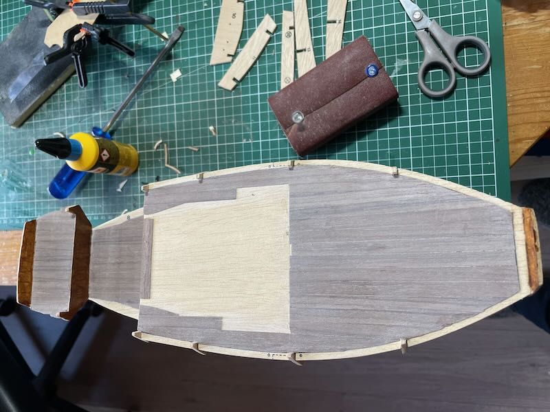

In deze foto is de bodem al bekleed met fineer en heb ik de eerste fineer strook over een van de geplamuurde zijplaten gezet:
Dat fineren lijkt simpel, maar ook dit val tegen. De dunnen latje (0,5mm dik, 10mm breed) laten zich niet in de breedte buigen dat maakt het moeilijk om de de planvorm te laten volgen.. Forceer je dat toch dan gaat de fineer bol staan en kan je opnieuw beginnen. Omdat de fineer zich maar moeizaam laat verwijderen na verlijmd te zijn kun je dat beter vermijden.
Het eindresultaat mag er wat mij betreft wel zijn. De fineer heeft wel veel van de door mij gemaakte fouten verborgen:
Of het allemaal voldoende is om hier een mooie houtlook eindresultaat van te maken weet ik pas na het aanbrengen van de vernis laag. Als er ergens wat teveel lijm gebruikt is wordt het eindresultaat vlekkerig en lelijk en dan moet er alsnog een dekkende kleurlaag over. De kiel laat ik zonder fineer, daar gaat toch een dekkende laag "tar" black overheen.
Maar de vernis gaat er pas over als de latjes van voor- en achtersteven er op zitten en de gangboorden op de bovenrand zijn gelijmd. Dankzij de fineer heeft de bovenrand wel net wat meer breedte om verlijmd te worden, van 1 naar 1,5 mm. Dat is toch 50% meer....
De planken, met fineer, aanbrengen heeft uiteindelijk veel meer tijd gekost als ik bij voorgaande modellen besteed heb aan het klassiek beplanken van een romp.

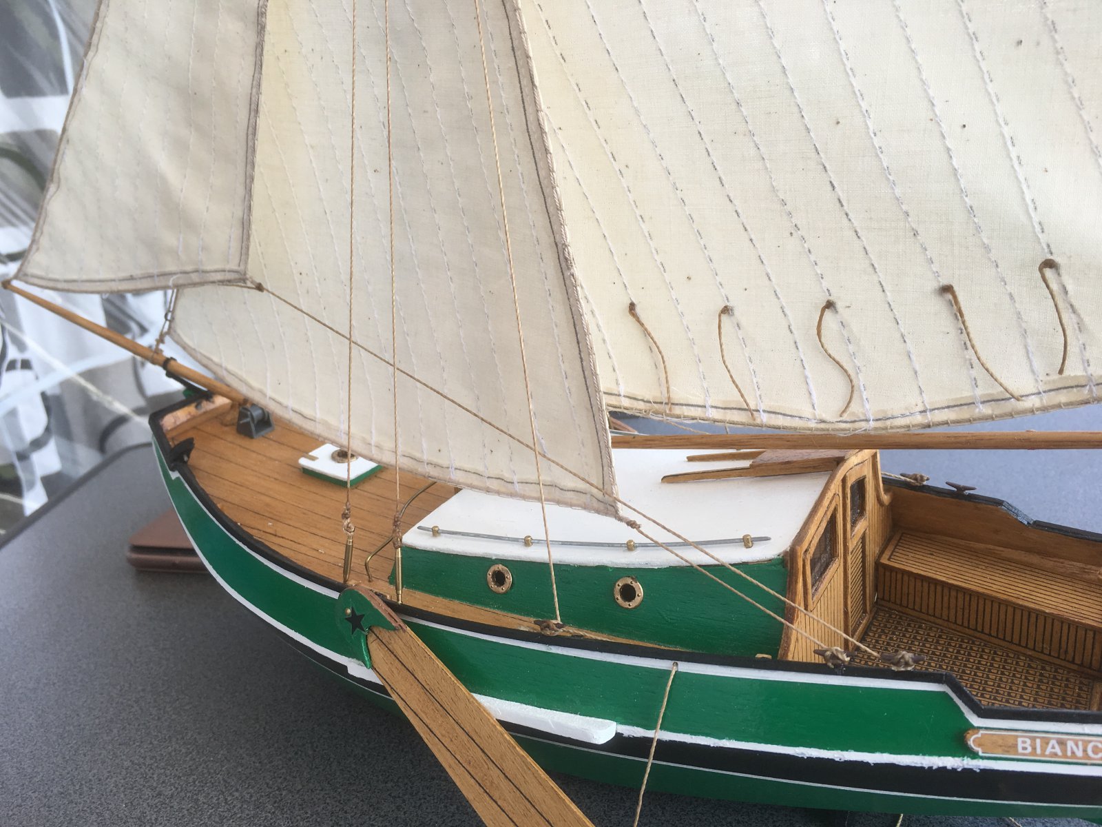

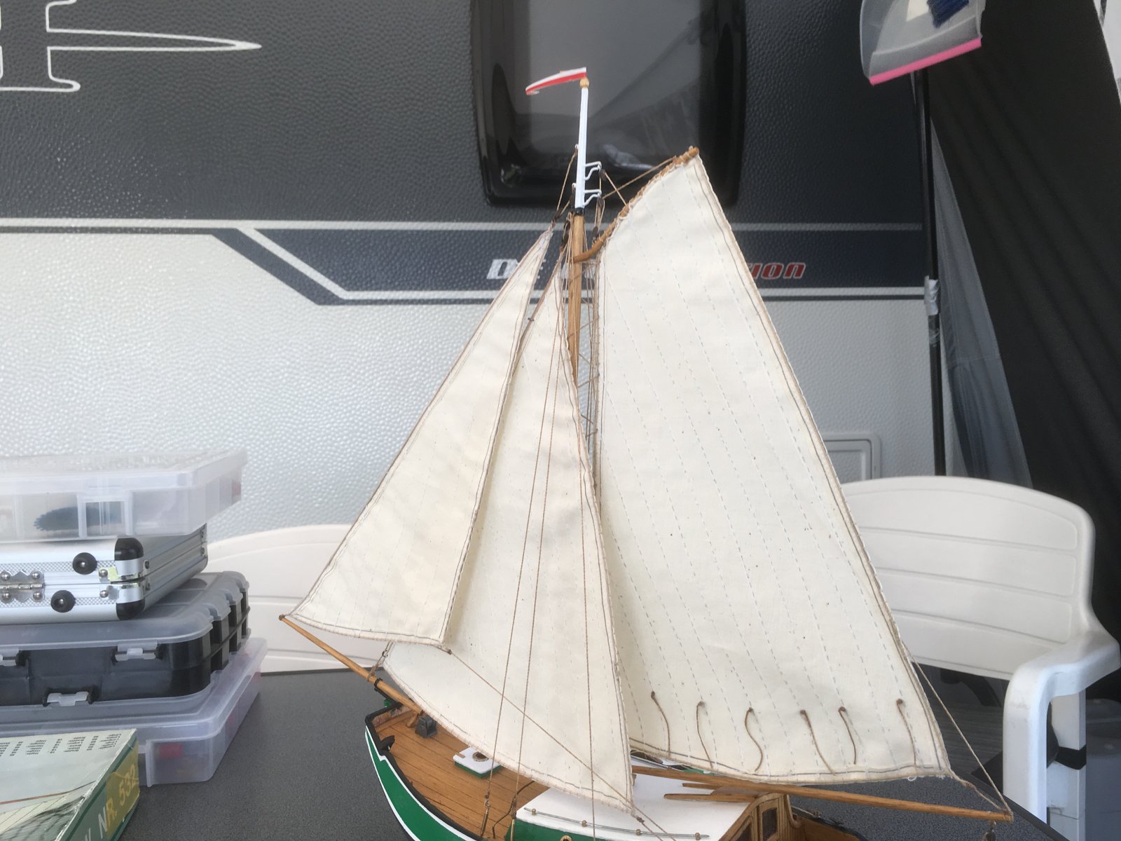

Nog eens een update. Bezig geweest met opbouw, zwaarden en roer:
Note: de meeste kleinere onderdelen van o.a. daklicht en deurluik (?) braken tijdens het zagen. Deze hangen nu dus letterlijk van de fineer aan elkaar. Waar mogelijk zijn de kleine latjes opnieuw gemaakt van resten hout van andere paketen.
De steun van de kluiverboom brak in 3 stukken. Die is nu rondom van fineer voor zien.

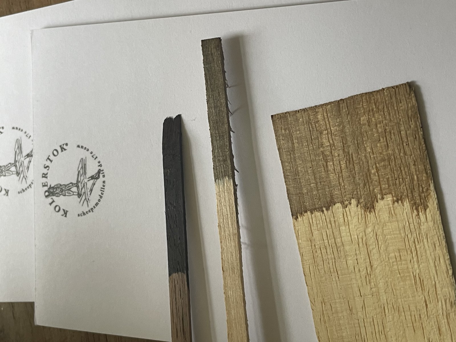

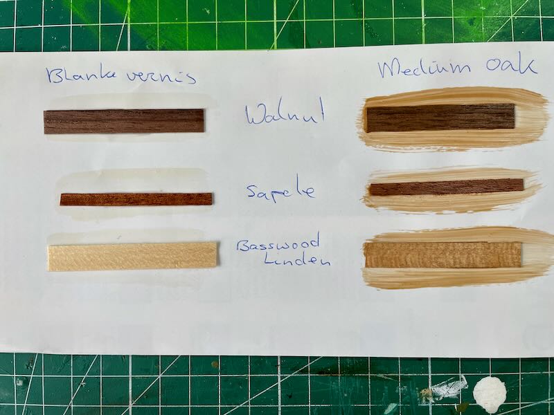

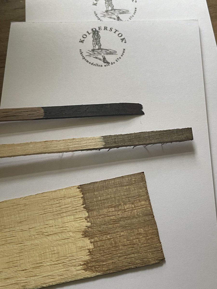

De bovenkant van de zwaarden heb ik zeegroen gemaakt. Met dezelfde kleur wil ik ook een band over de waterlijn op de romp maken. Ik heb aardig wat foto's van zeeschouwen bekeken op het internet, maar heb hier geen echte standaard in kunnen vinden. Weet iemand wat de "traditionele" kleurstelling is voor dit soort boten (toen het nog vissersboten waren..?)
