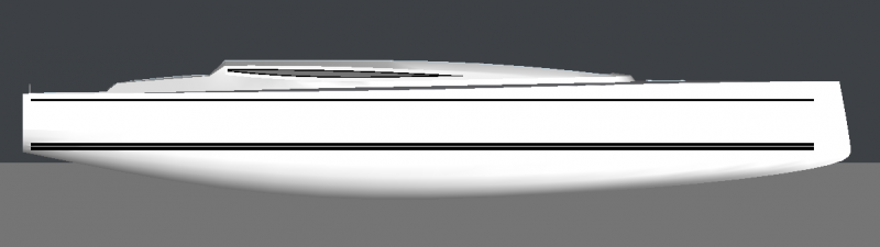

    In mijn vrije tijd vind ik het heerlijk om als hobby zeiljachten te tekenen op de computer. Ik ben dan vooral bezig met het uiterlijk. Na mijn laatste projectje aan mijn vader laten zien te hebben, kregen we het idee om van dit ontwerp een bestuurbare zeilboot te maken. Enige ervaring die wij hadden met het bouwen van modelboten, was het in elkaar zetten van een Micro Magic. Het doel van ons project is om mijn computerontwerp om te zetten in een varende modelboot, waarbij we gebruik maken van materialen die we in huis hebben. Ons doel is niet om een zo licht en zo strak mogelijke boot te bouwen. We willen graag ervaringen opdoen, die we kunnen gebruiken bij een volgend project.
    Mijn ontwerp ziet er als volgt uit:
    [​IMG]
    [​IMG]
    [​IMG]

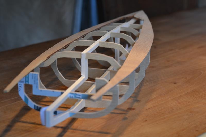

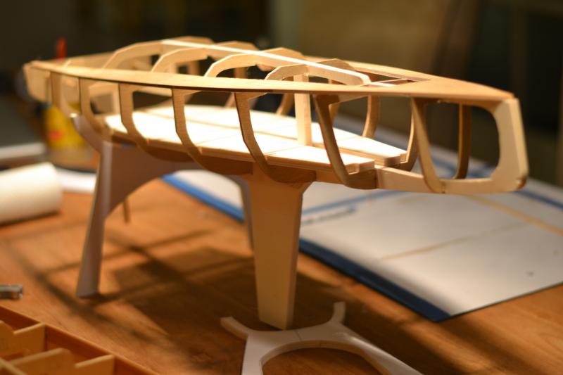

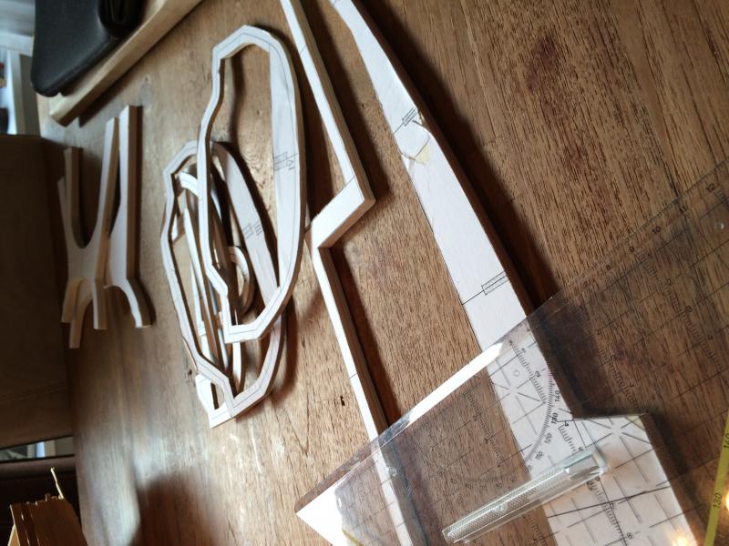

    Van het ontwerp heb ik doorsnedes gemaakt, die ik kon omzetten in schotten. Deze hebben we uitgeprint en op hout opgeplakt. De schotten hebben we hierna uitgezaagd. Deze hebben we vervolgens als een puzzel in elkaar gezet.
    [​IMG]
    [​IMG]
    We hebben toch maar meteen het dek uitgezaagd, hierdoor werd het geheel iets steviger.

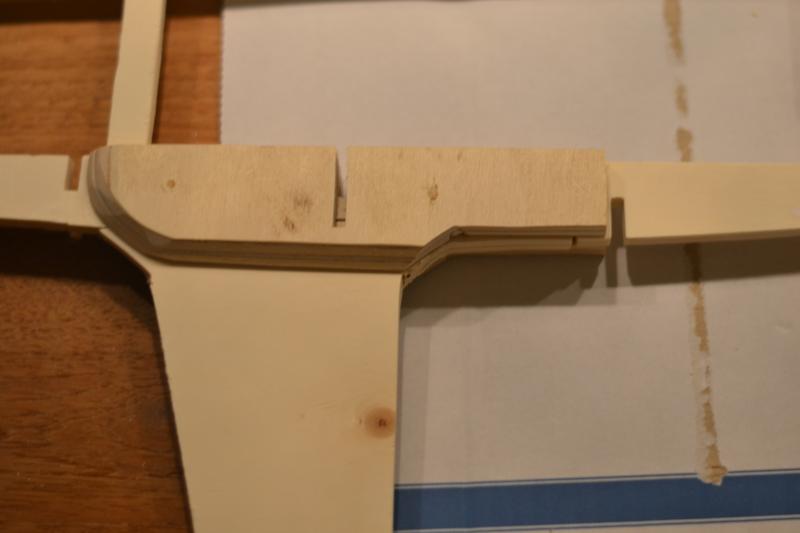

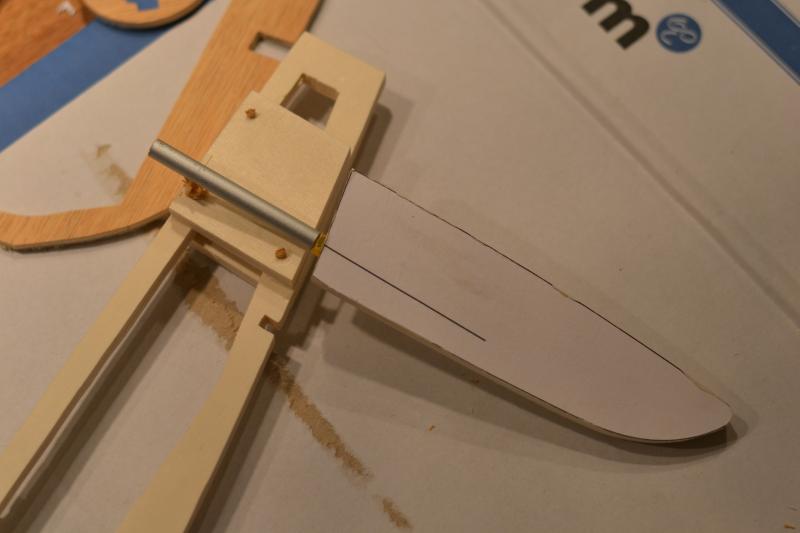

    Ook hebben we op de plekken waar het roer en de kiel komen, verstevigingen gemaakt.
    [​IMG]
    [​IMG]
    [​IMG]

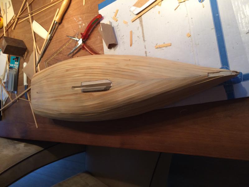

    Uit een oud rolgordijn hebben we houten latjes van ongeveer 7 mm breed en 1 mm dik gehaald. Deze latjes hebben we aan de schotten vastgelijmd, om zo de huid van de romp te maken.
    [​IMG]
    Op het moment zijn we bezig met het maken van de opbouw en de kuip. We denken na over de besturing en hoe we het geheel waterdicht gaan maken.

    Ziet er mooi uit. Gewoon lekker doorbouwen. Zoals je al zegt, het is om ervaring op te doen. Die krijg je wel als je dit soort projecten uitvoert. Die ervaring kan je weer meenemen in je volgende project.
    Waar ik nieuwsgierig naar ben is of je ook gerekend hebt aan het rompontwerp. Niet zozeer om te zeggen: "werkt wel" of "werkt niet" (sowieso is de natuur vergevingsgezind) maar ook weer om ervaring op te doen. Het kan dan trouwens handig zijn om dezelfde waardes te berekenen (zover mogelijk) van andere jachten die vergelijkbaar zijn. Dan weet je welke kant je opgaat wat eigenschappen betreft.
    Geen idee welke achtergrond je hebt (naval architecture, graphic design) dus wat ik zeg kan best eens al bekend zijn.
