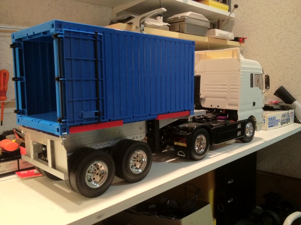

Ik vind de container ook hoog staan.Heb zelf een container wagen gemaakt met aanhanger en oplegger met dolly.De hoogte hiervan is boven kant chassis 10 cm.Hierop staat de container.Bij de motorwagen heb ik een frame gemaakt op genoemde hoogte , om boven de spatborden te komen.Nu komt de container veel boven de cabine uit.

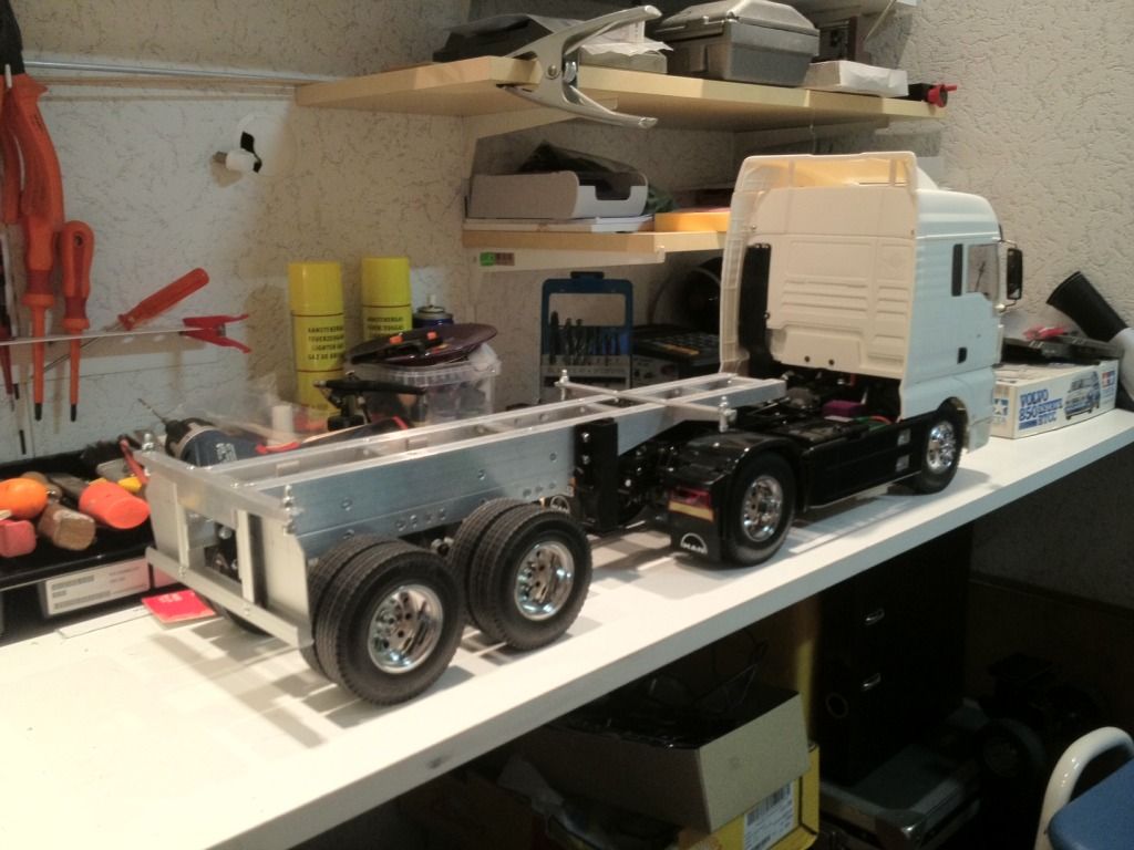

hier is het chassis al wel in kleur.
dus vind het zelf wel mee vallen wat mijn chassis te hoog is, met een kleiner chassis lijkt het groter.

Het lijkt erop dat deze trailer op de foto is aangepast, maar klopt wat je zegt doordat hij korter is lijkt hij erg hoog te staan.
Voor het containerchassis wat ik gemaakt heb,zijn de poten van een flatbad trailer gebruikt ,deze zitten gelijk met bovenkant chassis.Deze heb ik ingekort tot uitgeschoven 10 cm..Ik heb wel een vlakke koppelplaat,is bij de trailer op de foto hieronder ook.Dus geen probleem met profielen bij de schotel.
Als je er een bruder container opzet moeten de pootjes bijna de grond raken(1:16)
chassis
Bij de oudere containerchassis zoals frans hem maakt klopt het dat de container wat hoger staat.
het chassis van tamiya klopt niet, omdat de containers van de laatste jaren een tunnel hebben. De tamiya container heeft deze tunnel niet en staat dus hoger op het chassis.
