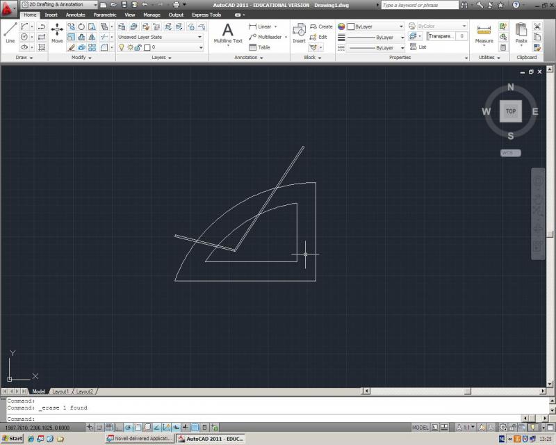

dit is een zijaanzicht van een door mij ontworpen stoel. ik heb een vraag over de hoeken van de stoel, zoals je kunt zien zijn het rechte hoeken van 90 graden, maar volgens onze leraar is dat niet mogelijk en zijn ronde hoeken beter.
full
Hoe scherper de hoek, hoe moeilijker te leggen, en hoe meer krachten er op vrij komen. daarom zie je bij goed ontworpen composietstukken ronde vormen ;)
Onmogelijk is het idd niet, maar zoals susho zegt, ronde vormen geven veel minder problemen.
Ik zie nog veel te veel ontwerpen welke in staal, aluminium of hout worden uitgedacht, en vervolgens in kunststof gemaakt, met alle gevolgen van dien.
Maak het mooi rond, en daarna een sticker erop "designed for composites" :)
