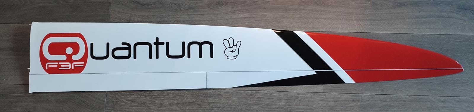

als je het niet zelf wilt printen/snijden dan heb ik ook goede ervaring met deze : https://www.printmetwit.nl/ Deze leverancier kan ook op transparante drager 'wit' printen , zie de '2' in het voorbeeld
