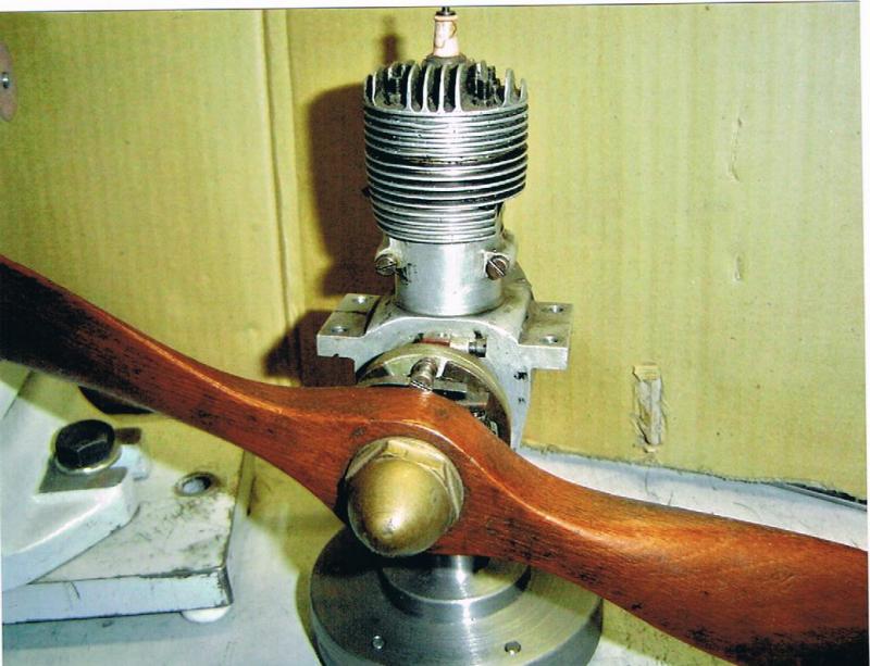

Mijn zelfgebouwde 10 cc benzinemotortje "WESP" uit 1946/47 vlg.een tekening uit het toenmalige blad MOTOR, ook waren de gietstukjes te bestellen.

Dit motortje is door mij gebouwd direct na de oorlog in 1946/47, met eenvoudige gereedschappen,de tekeningen kwamen uit het blad "MOTOR".
Het heeft heel veel gedraaid,en ik heb er veel experimenten mee gedaan,mijn interesse licht meer in de mechanica.

Met eenvoudige gereedschappen bedoel ik, een simpele draaibank,toen al uit het jaar O,dus geen automatische voeding,alleen een simpel kruissupportje en verder wel heel veel meestal botte vijlen,zaagbeugel,handtappen,etc.
Ook materiaal was in die tijd moeilijk te verkrijgen b.v. kogellagertjes. Het aluminium huis werd door mij zelf gegoten vlg.het gemaakte gietmodel,overigens werk ik nu nog met gietmodellen voor de werkstukken die ik maak alleen niet meer gieten.
Mooi dingetje Fanaat, zeker toen en op die leeftijd!
Het blad MOTOR, is dat dat motorfietsenblad, het orgaan van (toen nog) "onze" bond?
Kun je aub nog meer foto's plaatsen en wat meer vertellen? Zoals het cilinderbusje (boring en slag, gietijzer?) en hoe ie spoelt. Achter de prop zie ik (denk ik) contactpuntjes, hoe had je de rest van de ontsteking geregeld? En wat voor carburateurtje zat er op? Krukas met twee wangen?
Eigenlijk zou ik dat dingske wel eens willen vasthouden. Mooi!

Hoy René,leuk om te horen over het motortje anno 1946/47 toen door mij gebouwd !
Inderdaad is dat heel lang geleden en heb ik nadien zoveel gedaan en gemaakt dat veel technische maten o.a.boring en slag van de 10 cc WESP door mij vergeten zijn en de tekeningen jammer genoeg ook verloren,alleen de slag is meetbaar(zonder sloopwerk) en daaruit kan de boring worden berekend,de cilinderwand is perlitisch gietijzer,het krukasje is heel speciaal,namelijk een drijfstang pen in de krukwang d.m.v kogellagertjes gelagerd,en inderdaad zit de onderbreker achter de prop. De minibobine had ik zelf gemaakt etc. afijn,kom het zelf maar eens vasthouden. Binnenkort zal ik meer foto's ervan maken en verder omschrijven. Groeten Sjef.

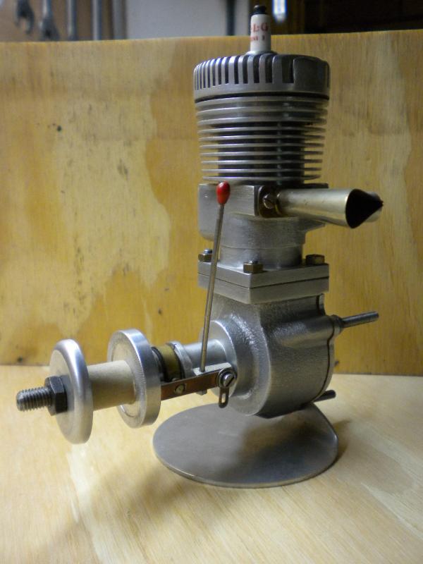

Hierbij ook nog een foto van een hele mooie motor , gemaakt tijdens de oorlog in 1943 , ALKO 14cc

Hoy Jef,zo ging dat in die tijd,met weinig middelen iets maken direct na de oorlog,het was een luxe om het motorblad te kunnen kopen waar indertijd de tekening in stond.
Het ALCO 14 cc motortje uit 1943 is ook in dezelfde bouwstijl gemaakt,heel leuk (wie heeft dat motortje gebouwd?) hiervan zijn ook de onderdelen gegoten.
Hiervoor is door mij nog een dieselmotortje 2 cc gemaakt,dat stond onder de bezetting in "De Modelbouwer" beschreven maar dat heeft geen klap gegeven,ether was toen moeilijk te krijgen,alleen bij apothekers,dus nadien maar een bougie en onderbreker geplaatst,dus benzine i.p.v.ether,dat motortje heb ik ook nog.

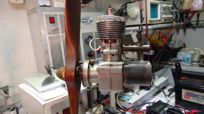

Hallo Sjef , ik heb er nog ergens gegevens van liggen , alleen kan ik ze op dit moment niet vinden :( , volgens mij is er een kleine reeks van gebouwd door een Tsjech die ook nog een 7,5 cc bouwde , de motoren zijn wel vrij zeldzaam . Deze motor ga ik nog demonteren , opmeten en volledig op plan zetten zodat ik hem kan nabouwen , als je moest geïnteresseerd zijn in de plannen laat maar weten en dan stuur ik ze op .
Groeten Jef:cool:
Hallo Sjef , ik heb er nog ergens gegevens van liggen , alleen kan ik ze op dit moment niet vinden :( , volgens mij is er 2en kleine reeks van gebouwd door een Tsjech die ook nog een 7,5 cc bouwde , de motor

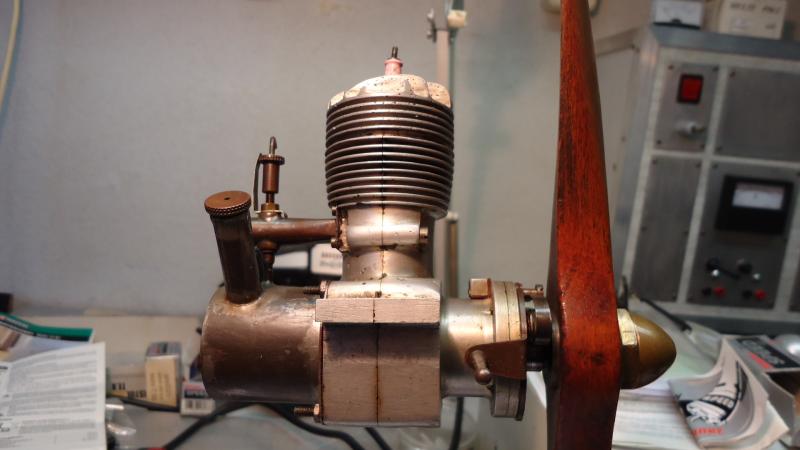

Hoy Jef,mijn allereerste vraag:is je 2cc dieselmotortje al klaar draaid het naar verwachting,is het de bedoeling om hiermee te gaan vliegen,ik bedoel,bouw je ook een modelvliegtuig hiervoor.Bij mijzelf gaat het hoofdzakelijk om het bouwen van de motoren en het liefste deze te ontwerpen zoals je in mijn album kunt zien.Ook zal ik proberen nog iets terug te vinden betreffende de tekeningen van de "WESP"al is de kans klein.Als ik het goed begrijp,is het je bedoeling de ALCO 14 cc na te bouwen,leuk project! Ik heb enige foto's van de "WESP"gemaakt o.a.ook de gietstukjes,hier kun je ook een beetje de bouwwijze van de carterdelen zien.
full
full
Hoy Jef, Zoals je ziet heb ik met het plaatsen van de afbeeldingen enige foutjes gemaakt o.a. 1 x dubbel afgebeeld en de tekst,maar het belangrijkste staat er voorlopig op dacht ik. Ook ben ik zeer benieuwd naar de tekening en je plannen voor het nabouwen van het ALCO 14 cc brandstof-motortje.Is het dan ook de bedoeling om hiervoor een gietmodelletje te maken en dan te gieten? Zelf ben ik vroeger jaren geabboneerd geweest op de MODEL ENGINEER ook daar staan diverse model brandstof-motoren in beschreven. Hier is een interessante uitgave van "MODEL PETROL ENGINES" by Edgar T.Westbury. groeten Sjef.

hoy Jef,hier nog een afbeelding van de "WESP"10 cc (uitlaatzijde) en

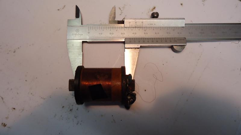

ook de door mij gemaakte bobine afm.32 mm.x 38 mm. sec. 15.000 w.dr.dikte no.46 swg. prim.150 w.dr.dikte no.24. kern 9 mm vierkant opgebouwd d.m.v.weekijzer plaatjes.
