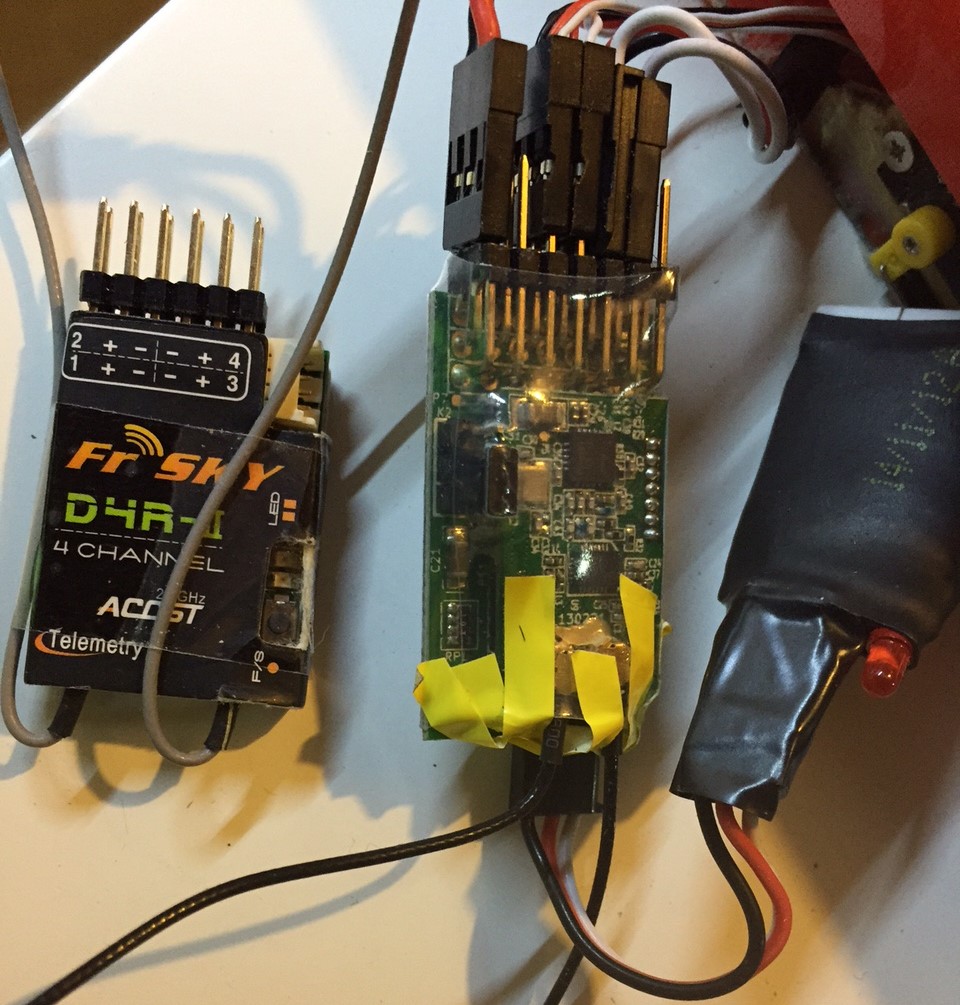

Ik heb wat ervaring met X6R ontvangers. De reden voor keuze X6R is optie model lock-out en 6 kanaals zodat ik geen Y-kabels hoef te gebruiken. Zoals je in foto kunt zien is X6R net zo smal als een D4R-2/X4R. Alleen als je een vario gebruikt dan steekt het stekkertje van de de smart port een beetje uit. Hierdoor is de X6R een beetje langer. Doordat er geen Y-kabels gebruikt hoeven worden is het totale gewicht lager dan voor mij lager dan het gebruik van D4R-2 met Y-kabels.
Spec X6R is minimaal 4.0 V, ik heb geen problemen gehad met lockout etc op 1S. Ik gebruik alleen maar 1S 1200 mah batterijen. Ik heb een X6R (international) zonder problemen gebruikt in vorige DLG die helaas is weg gevlogen.
In mijn laatste twee Vortex 2 heb ik ook X6R gebruikt. Deze waren de nieuwe EU versie. Door onduidelijke reden was het bereik van deze X6R de helft (cric RSSI/verlies signaal 250 m hoogte) in vergelijking van vorige ontvangers (D4R-2/X6R internat.). Nadat ik deze twee Vortex 2 weer had omgebouwd voor gebruik van de D4R-2 was mijn bereik van beide kisten weer als van ouds (heb tot 500m hoogte zonder problemen gevlogen).
