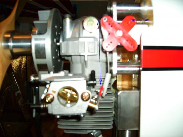

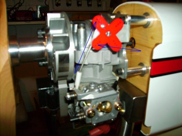

Ik ben bezig met een giant supersportster van greatplanes waar ik een zenoah 38sc op plaats.Ik ben wat aan het uitdenken hoe de gasaansturing te bevestigen.
Maar nu weet ik niet echt welke gasaansturing ik het beste neem.
Op foto 1a en 1b gebruik ik de voorste gevel van de carburator wat redelijk goed werkt maar ik zou liever de manier op foto throttle 2 gebruiken (die iets beter werkt) maar ik twijfel of dit een goed idee is want ik zit dan maar amper op 1,5cm van de uitlaat met mijn kunstof ball-link.En de kunstof gevel op de carburator draait ook op 8mm van de koelribben van de motor.Zou dit geen kwaad kunnen voor de kunstof onderdelen omtrent de warmte van de uitlaat en cilinder? Niet letten op de grote gevels die moeten nog op maat gesneden worden.
Wie weet raad of de warmte een probleem is?
Alvast bedankt.
Mvg Wesley.
Foto1a
full
Ok bedankt alvast.Zal de 2de keuze verder afwerken.
Zijn er nog personen die hetzelfde denken.
Mvg Wesley

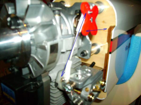

Throttle linkage afgewerkt
Hallo iedereen.
Zie hier mijn gasaansturing afgewerkt voor mijn zenoah 38SC.
Hopelijk zal dit een beetje goed zijn.
Gasgeveltje op gasservo zelf gemaakt die je kan vastzetten met een klein umbraco vijsje.Op het koperkleurig stompje van gas heb ik wel een klein plat kantje gevijlt.Dan het gasgeveltje bevestigd en loctite op het vijsje tegen lostrillen.
Nu maar hopen dat de warmte van de uitlaat geen probleem zal zijn voor mijn kunstof onderdelen die zo dicht bij de uitlaat en cilinder zitten.Maar Johan zegt dat dit geen probleem zal zijn,dus zal dit wel zo zijn denk ik.
Zie hier filmpje van de werking ervan.
YouTube - Kanaal van WesRCfreak
Mvg Wes

Een vraagje.Ik zou voor de aansturing van het gas (te zien in post 3) een staafje van 2mm gebruiken om de 2 ball-links te verbinden tussen gasgevel en die rode gevel?Dit in elkaar gelijmd met uhu endfest 300!
Ik heb namelijk geen draadstangetje liggen van M2 lengte 40mm.
Daarom dacht ik om het te verlijmen met een gewoon staafje van 2mm dikte.Of zou dit niet de vertrouwen zijn?
Mvg Wes.
