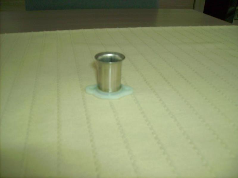

Heb een vraagje omtrent een kelkje plaatsen of niet.Heb hierover al veel gelezen maar zou dit zo'n verschil uitmaken?
De motor draait voor mij perfect en betrouwbaar.Alleen heb ik een beetje last van benzine die via de carb uitgespuwt word en zo een beetje de romp bevuild.
Ik heb hier een zelf gemaakt kelkje (is ongeveer een grote 36mm lang)maar weet niet of dit beter zou zijn om te gebruiken.Misschien loopt mn motor nog beter?Ik weet het niet.

Ok bedankt.
Zal eerst eventjes bekijken of ik de kap er dan nog kan afhalen en terugplaatsen zonder deze kelk telkens te moeten verwijderen.
Dan plaats ik hem erop.
U zegt ook dat ik hem dan nog beter zou kunnen afstellen?
Bedoelt u dan zuiniger zetten?Want eigenlijk draait ie mooi.Zou anders niet weten wat ik er beter aan zou kunnen afregelen.

Zonder kelk spuugt hij benzin .
Deze hoeveelheid kan je dus zuiniger draaien .
En het spugen is nooit gelijkmatig .
Eventueel de kelk inkorten , bij 2 cm kelk is het spugen al verdwenen.
Mvg Johan
Ok net gekeken en ik kan net de kap nog monteren zoals de kelk nu is.
Dus laat ik de kelk op lengte.
Zal deze direct gaan plaatsen.
Bedankt voor de info.
Mvg Wes.
Inderdaad johan.De kunststof flens en kelk heb ik volledig zelf gemaakt en vervolgens goed verlijmt met uhu endfest 300. Zoals de originele van toni clark verlijmt worden.
Mvg Wes.
Intussen al gevlogen met het kelkje erop.Motor een heel klein beetje armer maar mocht de naald bijna niks indraaien want hij loopte niet zo mooi meer bij rugvlucht.
Enfin heb het spugen nog niet echt weg nu.Misschien is het iets minder maar toch heb ik wat olie-benzine langs de zijkant van mn vliegtuig. Zou er iets op het kelkje bevestigd mogen worden die de spatten tegenhouden?Zoja wat kan ik hiervoor gebruiken?
Alvast bedankt.
Mvg Wes.
Tja probleem is dat het bij mij zichtbaar is dus mag het niet al te groot zijn.
Ik dacht aan een klein netje of zo iets met heel kleine gaatjes.
Maar dit doet waarschijnlijk niemand.
