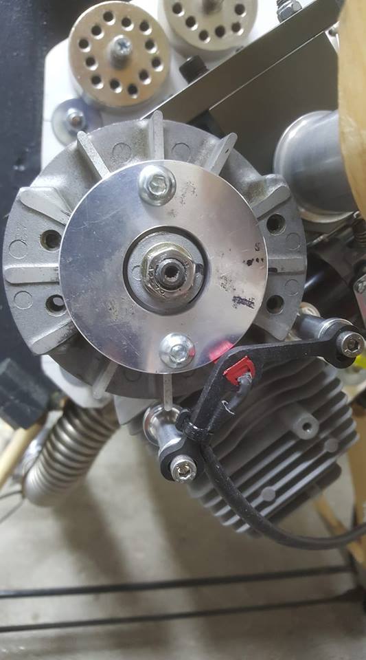

En nu loopt en start de motor perfect, heb deze kist tweedehands overgenomen maar de spoel van de ontsteking was stuk, en nu zijden ze dat ik beter gelijk over kon gaan naar elektronische ontsteking omdat de motor hier beter mee start. Heb nu het vliegwiel er op gezet i.c.m. de elektronische ontsteking, het flensje voor de opnemer heb ik van binnen groter gedraad en op het vliegwiel gemonteerd waar normaal de prop adaptor op geschroefd kan worden, deze gaten zitten ook in de flens voor de opnemer dus dat was eenvoudig te bevestigen op het vliegwiel, wel moest de sensor verplaatst worden omdat de flens verder naar voren is gekomen, en nu werkt alles super.
