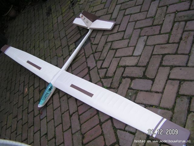

Voor het ogenblik ben ik bezig de structuur van een Bergfalke (zie discussie Berfalke mu 13) af te werken met zijde.
Het meest ganbare recept is het volgende.
Bestrijk je liggers en ribben met dope.
Knip je zijde op maat liefst een paar cm groter.
leg de coupon zijde op je werkstuk.
Span het lichtjes op en leg het eventueel vast met naalden.
Maak je zijde vochtig met een waterverstuiver.
Met penseel schilder je de contactdelen (ribben, liggers die in contact zijn met de zijde) door de zijde.
Laat de boel drogen.
Nog een drietal lagen dope (spanlak) en klaar is kees.
Een laagje acriekverf doet de rest.

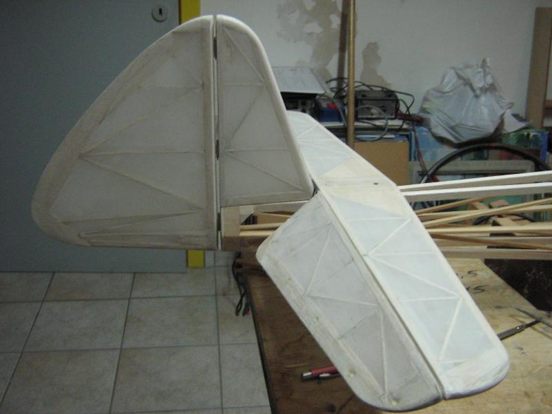

Bespannen met zijde
Gebruikelijke methode om met zijde of papier te bespannen 'was' met gelatine.
Ook het zijde daarna opspannen met gelatine-water, daarna verzegelen met spanlak. Methode is fool-proof en spaart spanlak.
Balsa dat 'kaal' blijft eventueel verzegelen met spanlak aangemengd met talkpoeder.
