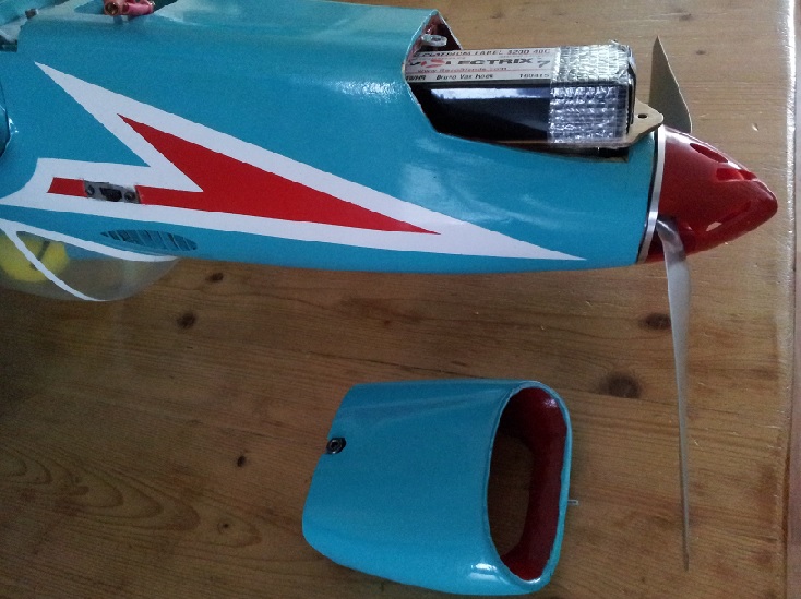

Motorkap?
Gewoon van balsa maken.
Plankjes, wat blokken en snippers. Buitenkant ruw in de vorm maken, dan binnenkant uithollen tot ~5 mm dikte.
Beeldhouwen In Balsa... :D Buitenkant glad maken en bekleden met 20 gr/m2 glasweefsel.
Even wat aanmoedigingsplaatjes....:beer:

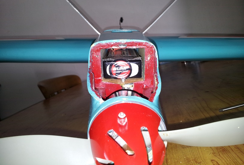

En van een oudere kist met een CAP 230 look-a-like neus:
full
full
full
full
Dat is handig!!

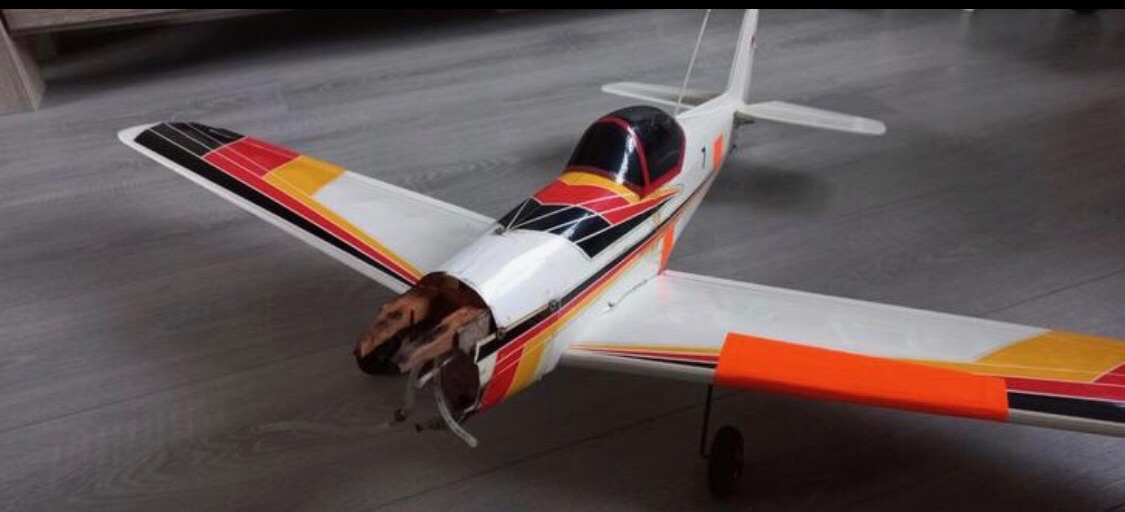

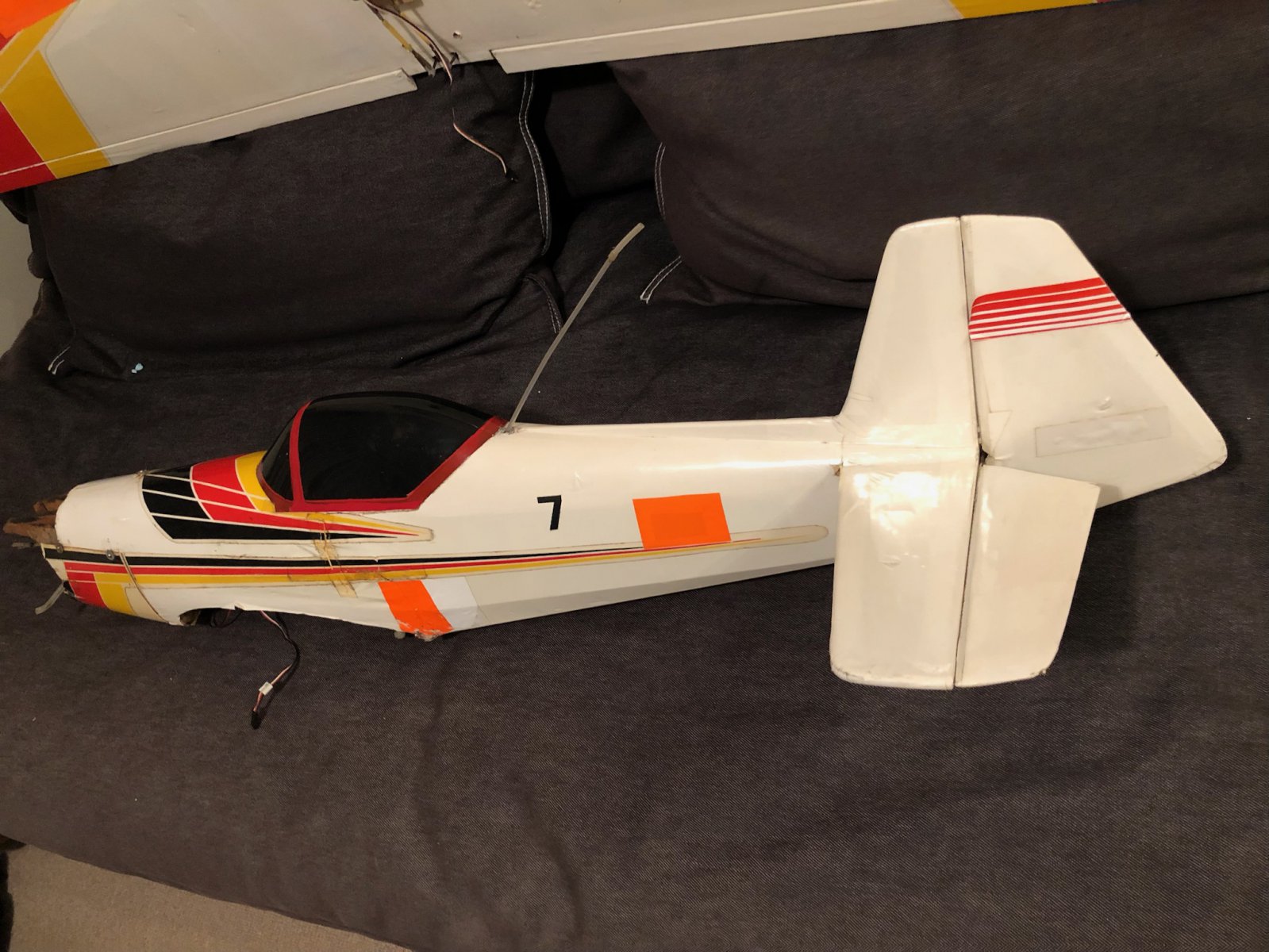

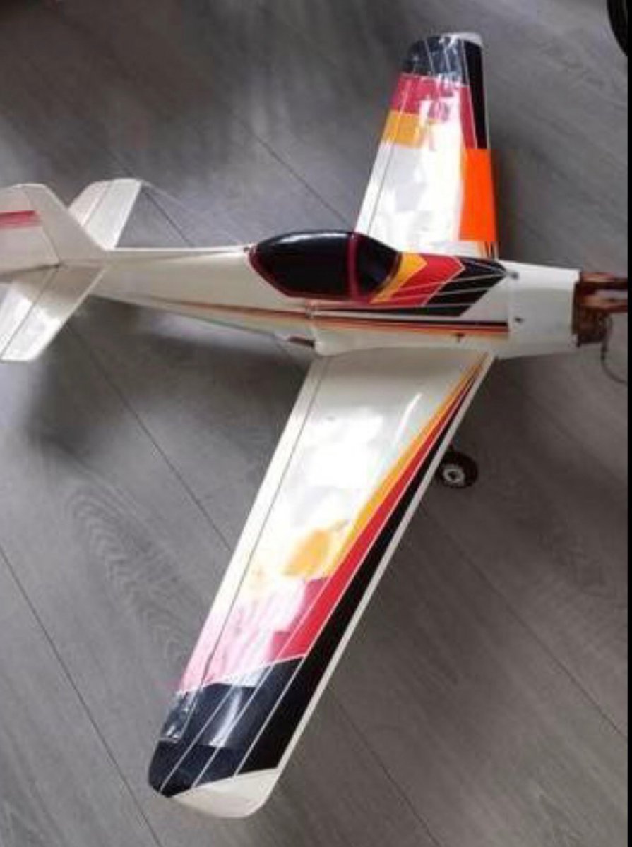

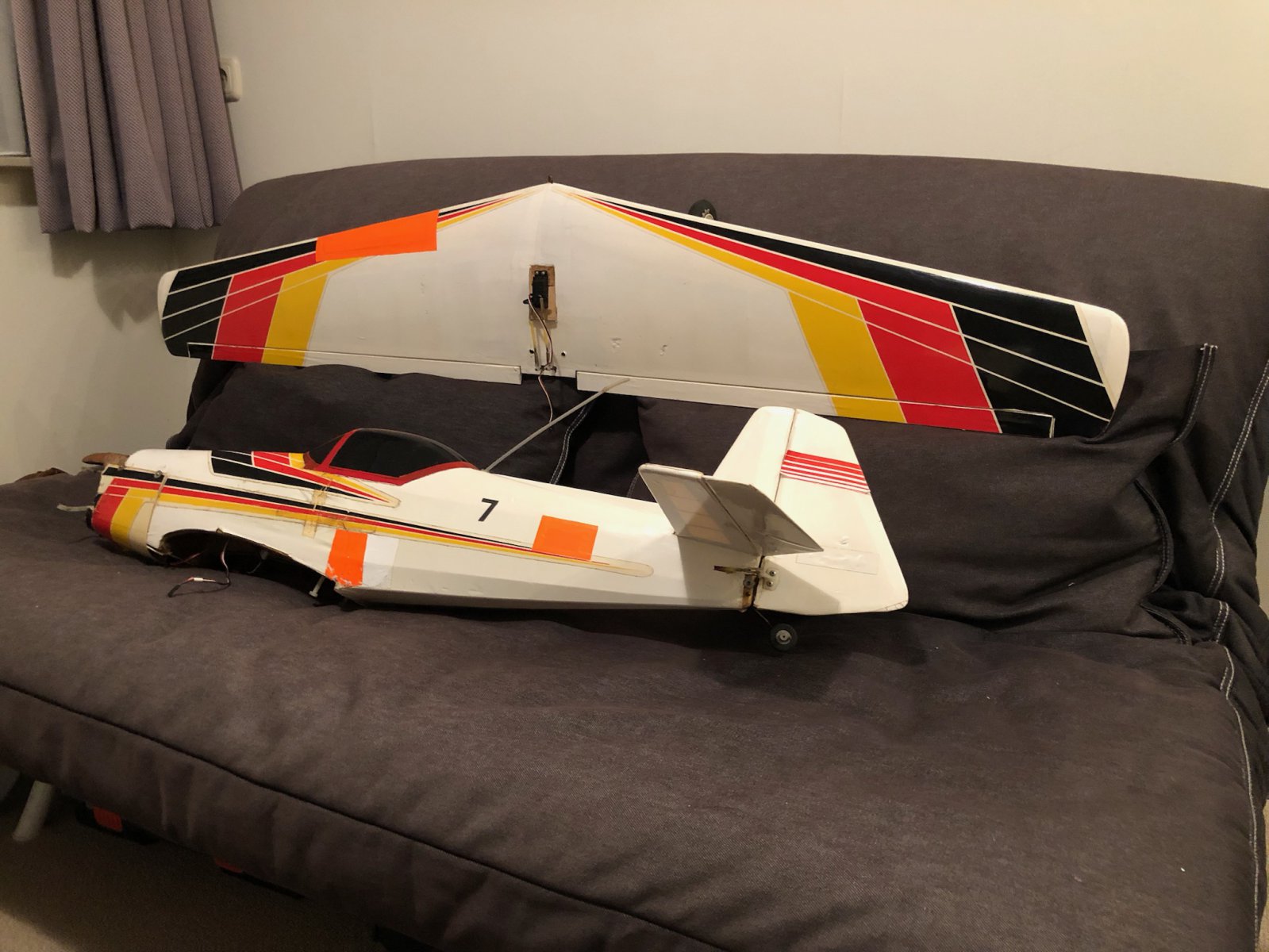

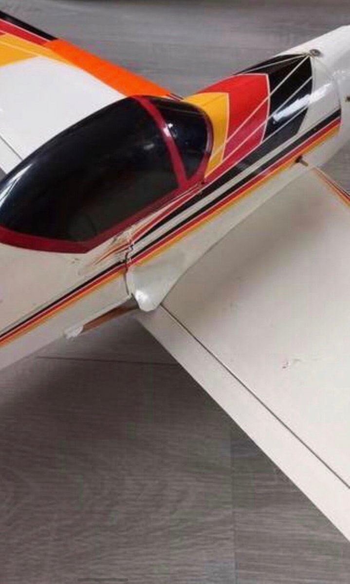

Ik zal hieronder ook een foto van het vliegtuig plaatsen, in de huidige staat. Beetje deplorabel. :)
